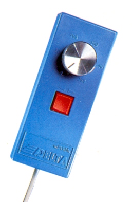

Et kort spørgsmål: Kan marklins delta system nærmere bestemt de linkede billeder bruges til digital kørsel med to-skinne lokomotiver såfremt disse selvfølgelig er digitaliserede?
Mit umiddelbare gæt vil være ja, men at der måske skal laves nogle justeringer, siden al digital er med vekselstrøm... Og lokomotivernes dekoder bare skal være indstillet til en af de 5 kanaler deltasystemet opererer med
http://upload.wikimedia.org/wikipedia/commons/5/56/M%C3%A4rklin_Delta_Co...
http://www.digitaltog.dk/maerklin_digital/Maerklin_6605_DELTA-Pilot.jpg
Ejer godt nok en hvis udgave af denne, men går ud fra at der kun er farven til forskel

Det er ikke antallet af skinner som afgør om tingene passer sammen.
De ting som skal passe sammen er den digitale "central" (i dette tilfælde delta boksen) og de dekodere som sidder i lokomotiverne.
Så hvis du har nogle 2-skinne lokomotiver med delta-dekoder, så vil det kunne køre.

Det lyder jo umiddelbart godt, men betyder det at der skal nogle specielle dekodere i lokomotiverne?
Troede at forskellen mellem delta og digital primært var at digital har langt flere kanaler hvor delta kun har nr. 1-5 mig bekendt, eller er jeg helt væk her?
Indlæg: 2.333
Det burde da fungere med et toskinnelokomotiv med en multiprotol dekoder - med de rigtige adresser indstillet.

Er også kun fordi jeg har de pågældende delta-transformere osv allerede fra mit marklin anlæg, og så vil jeg starte med at benytte dem indtil jeg føler mig klar til at begive mig ud i den store verden af rigtig digitalisering Tongue Vil have hurtigts muligt mulighed for at køre på anlægget (dog ikke uden at det fører til hastværk og nemme løsninger der rammer en i ryggen senere), men med digitalstyringen på plads med et system jeg kender til kan jeg bruge min energi på andre aspekter.
Når anlægget en dag skal rigtig digitaliseres, hvad ville så være det bedste system? Der kommer til at være tale om et anlæg med en enkel station på en sidebane og en skjult banegård. (omtrent samme størrelse som moppes anlæg) og absolut maks på 5 lokomotiver (passer perfekt med deltasystemet). Derfor er der ikke de store krav til at kunne huske en masse adresser, så derfor må det gerne være så enkelt og billigt som muligt.
Så kan jeg komme i tanke om PIKO Digifern 1 eller Roco's Multimaus.
De virker begge - Roco's med flest muligherder; men jeg har 2 trådløse fjernbetjeninger til PIKO's, så det er sjovt, når der er gæster Smile

Hvis du vil "nøjes" med at kunne styre lokomotiver og sporskifter/signaler, så køb en PIKO Digifern.
Hvis du også vil kunne ændre i CV-værdierne, er det bedste bud Roco's Multimaus.

Jamen det er udtryk for decoderens indstillinger for lyd, lys, hastighed, bremselængde osv. Ved at ændre på en given CV-værdi, kan man fx. korrigere hastigheden, så lokomotivet kører med en realistisk fart når der er skruet helt op for regulatoren. Det forudsætter naturligvis digital kørsel.

Ret simpelt forklaret, så er den første Configuration Variable du kommer til at skifte, vel dekoder adressen.
Det nytter jo ikke noget at alle dine nye lokomotiver kører samtidigt, fordi de bliver leveret med adressen '3' forprogrammeret Smile
