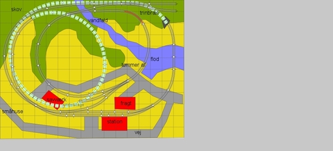

Jeg har prøvet at ligge et par billeder ind med layout lavet med ubehjælpelig hånd i det program der hedder Anyrail.
Det bliver nok noget i denne stil???
Kom endelig MEGET gerne med råd og kommentar.
Hvad syntes i?
Ps. Ved godt det er en MEGET lille bane... :? derfor skal det også være korte enheder der skal køre rundt på "(anl)ægget"
Pps. der mangler en skinne eller to ved "savværket" (der kan kun bruges 50 stk i Anyrail da det er en trail version)

Ok for lige at tage den med sporskifterne så fungerer det sådan her:
Din central sender nogle kommandoer ud i skinnerne. Det gør den på et sprog der hedder DCC.
På skinnerne kører et lokomotiv, inde i det sidder en lille computer (en decoder) som læser DCC signalet og så styrer lys og lyd og motor.
Man kan også trække et par ledninger fra skinnerne ned til en anden slags dekoder, en sporskifte dekoder, som så kan sende strøm ud til "noget" som rent fysisk kan flytte sporskiftet. Sporskiftedekoderen kan fx. hedde Esu Switchpilot.
Under sporskiftet, eller ved siden af, sidder en eller anden form for motor. Den får strøm (ikke DCC, bare strøm tænd/sluk eller lignende) fra decoderen.
Man kan også bruge en servo til at flytte tungerne i sporskiftet - så skal man sikre sig at man har en servo-dekoder (f.eks. Esu SwitchPilot Servo)
Du skal altså sikre dig at
1: din central snakker samme sprog som dekoderen (f.eks. DCC hvis vi snakker roco mouse)
2: din "motor" "drev" "servo" eller hvad du nu har passer til din dekoder.
3: din "motor"... osv poasser fysisk til dit sporskifte.
[Central] -- (DCC)--> [Sporsikfte dekoder] ----(strøm)---> [Motor]
Jeg benytter en central som snakker DCC til en SwitchPilot Servo som trækker en almindelig billig R/C servo som er monteret under sporskiftet med tape. En metalpind fastgjort til servo hornet stikker op gennem pladen og flytter tungerne.
Jeg håber det skabte mere overblik end forvirring Laughing out loud spørg endelig hvis der er noget du ikke forstår.

God beskrivelse, Frede. Jeg bruger også ESU's SwitchPilot Servo, men har monteret kabler af pianotråd og plastrør fra Servoen i stedet. På den måde kan jeg trække flere sporskifterne samtidig og altså styre hele sporveje med en servo. Blot endnu en indbygningsmulighed blandt mange i den digitale verden.
Velkommen i DCC-verdenen, Charlie.
Forresten, så er PIKOs sporskiter noget mere spinkle, end ROCOs hvilket gør at man skal være lidt mere grundig når de skal monteres på pladen. De kan også godt drille lidt, for den ene skinne er ikke sat fast langs sportungen. Det er dog ikke noget problem, hvis man bare er påpasselig under sporlægningen, og laver nogle testkørsler, og justeringer, inden man lægger ballast.
Hilsen Lars Becher
