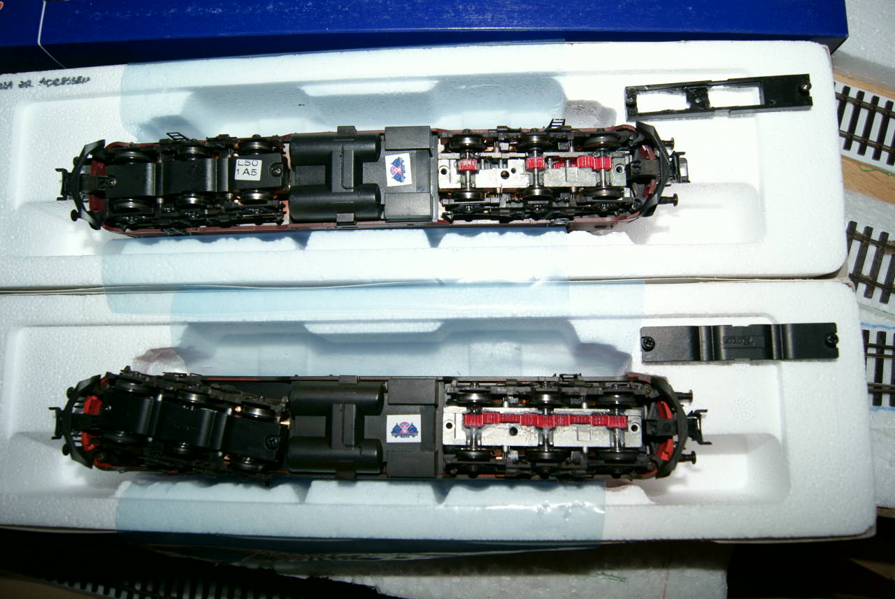

Hejsa igen.
Her kommer lige et billede af de to bogier, sammen med et dementi. Der er en lille forskel, men ikke noget der gør det umuligt at montere to-skinne aksler på modellen. Og det er endda muligt at få træk på to af akslerne i den bogie beregnet til slæbeskoen uden at skulle ændre noget på bogien.
to v tre
Hilsen Lars Becher
B&G Modeljernbaneklub
Indlæg: 1.197
"Duizz" skrev:
Når du, CBT, ikke kan finde tre-skinne bogien i reservedelslisten, er det fordi den ikke laves specielt til tre-skinnedrift.
"Duizz" skrev:
Hejsa igen.Her kommer lige et billede af de to bogier, sammen med et dementi. Der er en lille forskel...
Jep, det er jo lige hvad der er, Lars Wink
Jeg kunne blot ikke fotodokumentere, da jeg allerede samme formiddag havde afskibet den 3-leder Roco MY, som jeg har haft til salg/bytte længe (jvf. [url]http://www.sporskiftet.dk/node/6693]).
Dog huskede jeg (også) forkert, da der (som det kan ses på dit billede) godt kan laves træk på to af akslerne, og at 2-leder aksler godt kan isættes - men det optimale er dog nu engang stadig 2-leder bogier i begge ender.
Af samme årsag solgte/byttede jeg min 3-leder MY.
Held og lykke til A-Stjerne med bytteriet Smile
