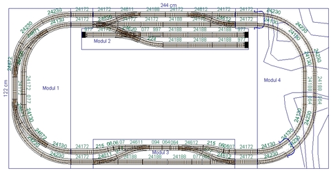

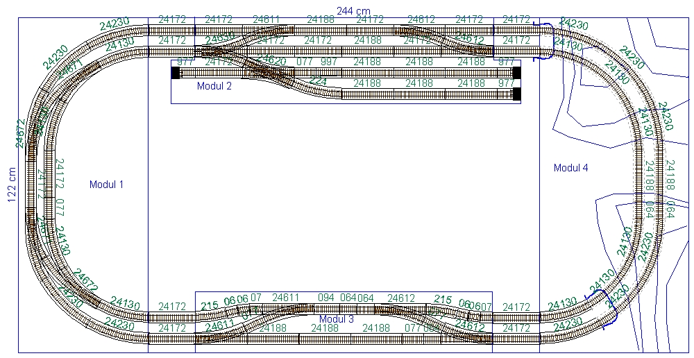

Jeg er ved at skulle bygge en bane fra bunden af, og jeg har gjort mig nogle overvejelser som jeg gerne vil have nogle kommentarer/gode råd til. Laughing out loud
Min bane vil jeg lave i moduler og til at starte med har jeg af konen fået lov til at lave en 244 x 122 cm's bane, jeg har Wintrack lavet et layout, som jeg mener vil passe mig og mit temperament.
Jeg har en 18 mm krydsfinerplade som skal være bunden af min bane, hvorpå jeg montere mine moduler, dette mener jeg vil gøre bane rimelig fleksible. De enkelte moduler bygges så på en 6 mm krydsfinerplade, som er afstivet med 15 x 21 mm's lister. Mellem skinnerne (C-skinner fra Märklin) og krydsfinerpladen vil jeg ligge 2 mm kork for at støddæmpe/isolere banen.
Til at starte med laver jeg de 4 banemoduler, og vil så senere lave hus/bygnings- og vejmoduler som skal udfylde det i rum der bliver i midten.

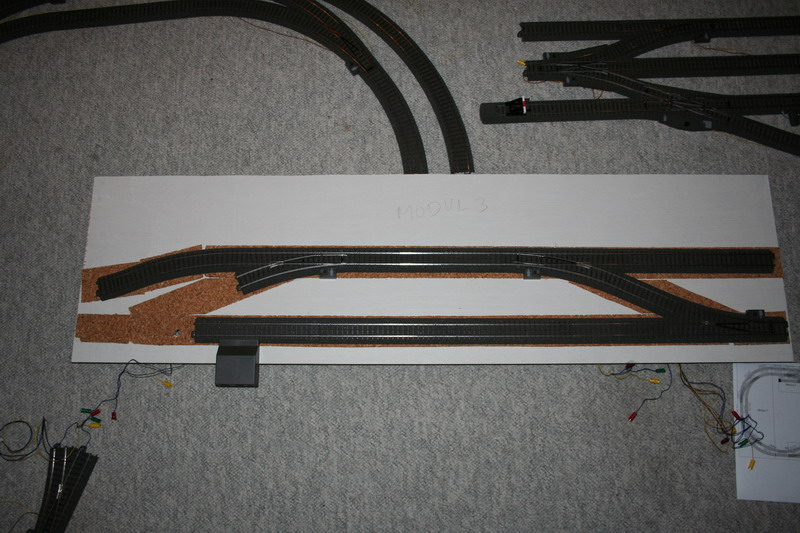

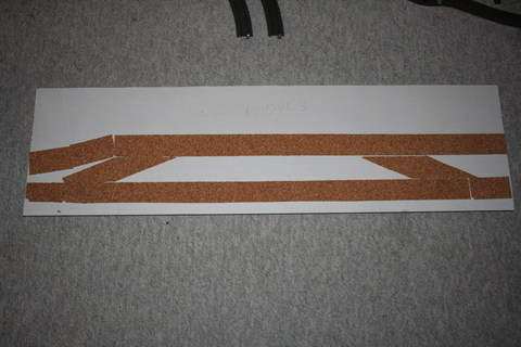

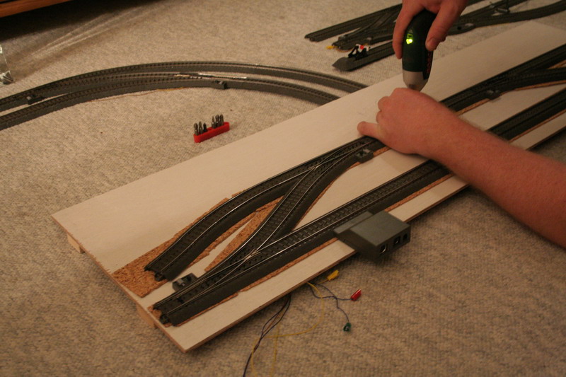

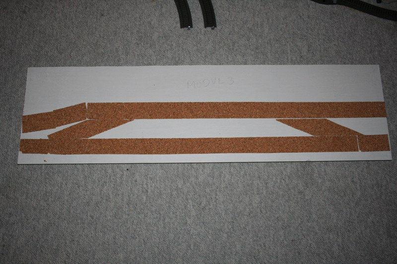

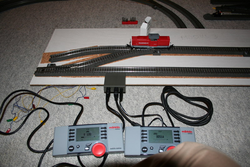

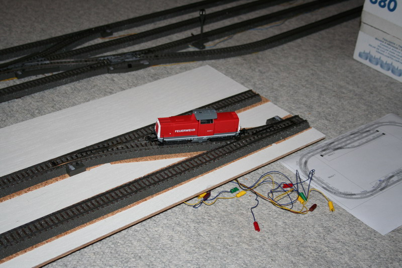

Så er de første billeder klar
IMG_2048_resize
IMG_2051_resize
IMG_2059_resize
IMG_2063_resize
IMG_2066_resize

Ja nu begynder det jo at ligne en modeljernbane Laughing out loud
Er ideen med modulerne, at du på et senere tidspunkt vil udvide banen, så du ikke kun kan kører i ring :?:

Rart at se folk igang med at bygge!
Hvad jeg IKKE fortaar er, hvorfor du behoever 12 sporskifter for at forbinde 2 ovaler??? Minder mest af alt om SCX-Digital! Wink
Mindst 8 af disse sporskifte-forbindelser er efter min mening overfloedige, og kunne bruges bedre til vigespor og/eller blindspor.
Henrik Hoexbroe
TOG -i lange baner!
Jeg er enig med Henrik ... banen ligner i mine øjne lidt for meget de lege-layouts som Märklin viser i sine brochurer til startsæt. De levner ikke plads til meget andet end to tog, der kan køre i hver sin oval.
Jeg vil anbefale at du tager en tur ud til et par små stationer og kigger på hvordan de ser ud.
MVH:Per
hxmiesa
Software Engineer
Bilbao Spain
Indlæg: 1.003
Hm... Lege-layouts er helt bestemt tilladt, inlusive dobbelte ovaler hvor togene kan koere rundt i al evighed uden risiko for sammenstoed.
Mit indlaeg var blot ment som et forslag til at bruge "nogle" (8!) af de dyre sporskifter til et eller andet lidt mere konstruktivt... Wink

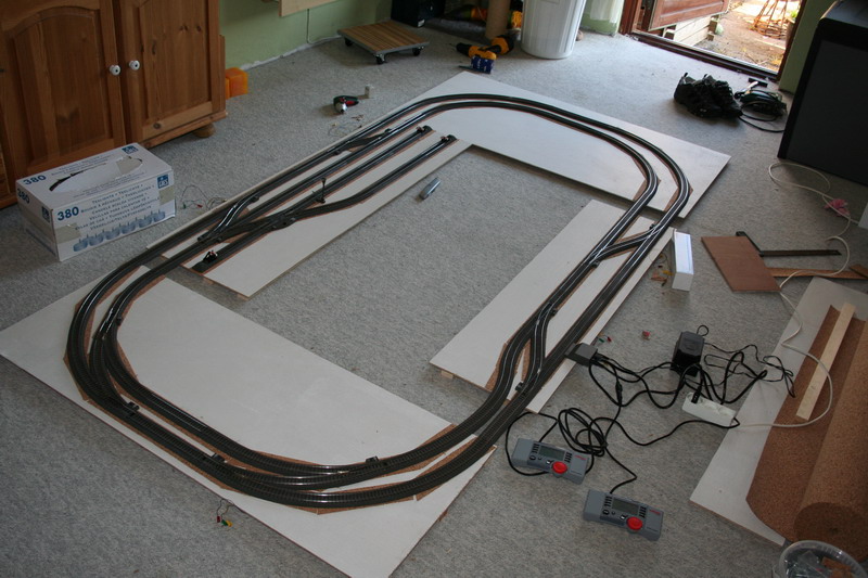

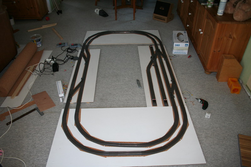

Så er jeg blevet færdig med at "bygge banen" og den er aftestet...
Til tider kan der dog være vanskelig arbejdsforhold, men sådan er det at have kæledyr...

Det gå stærkt fremad, men forstå dog ikke alle de forbindelser mellem de to rundbaner.. men mindre du allerede har en større bane i forberedelse, hvor disse moduler indgå
