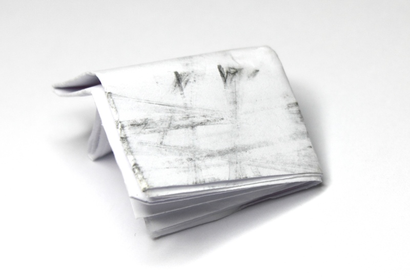

Tag et stykke kopipapir og fold det, indtil det lidt bredere end sporet. Brug det, som om det var sandpapir eller slibeklods og puds på den måde dine skinner. Du kan mærke, når du "kommer i bund", for så bliver skinnerne glatte.
Papir er noget af det fineste, du kan "slibe" med.
På billedet kan du se resultatet af en pudsning med kopipapir.
