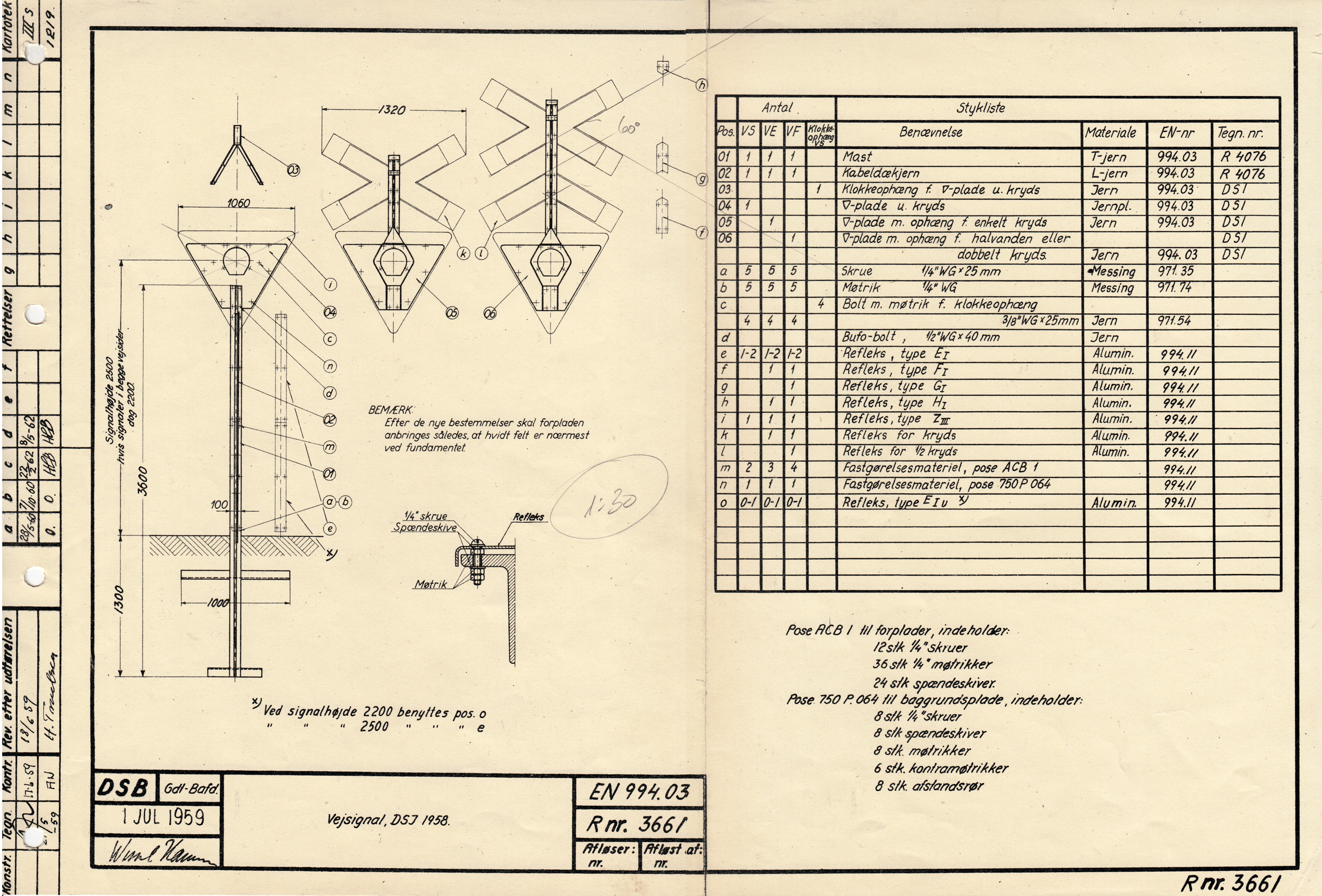

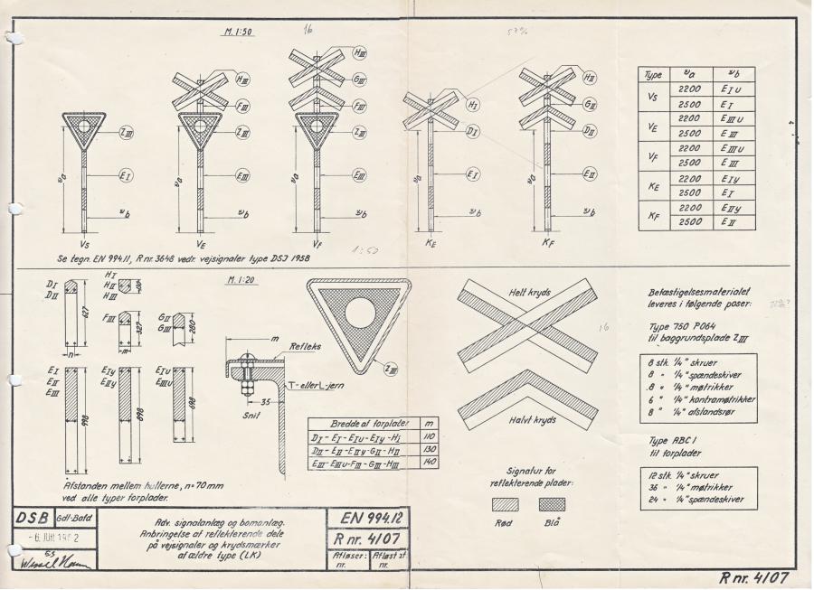

Jeg mangler de fysiske mål for tavle Z 72,2, (og gerne A 74,1 krydsmærker for enkeltspor og flerspor) det vi alle kender som det trekantede skilte med det røde blink ved jernbaneoverskæringer.

Målene for Z72,2 fremgår af Bekendtgørelse 801 §24 stk. 7 i kapitel 5 (en ligesidet trekant med sidelængde 110 cm).
Tværmålet på krydsmærket er 132 cm.
/Jan

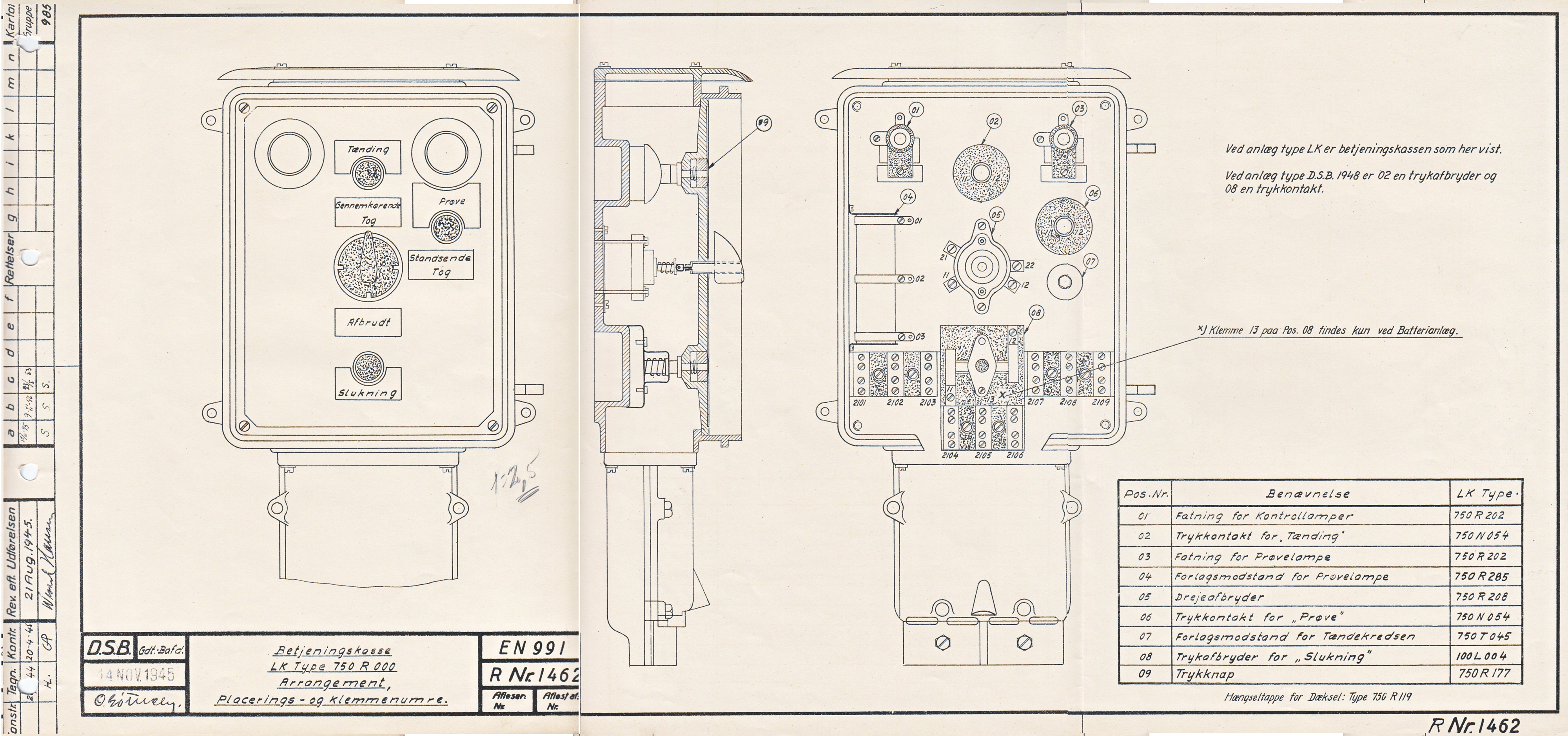

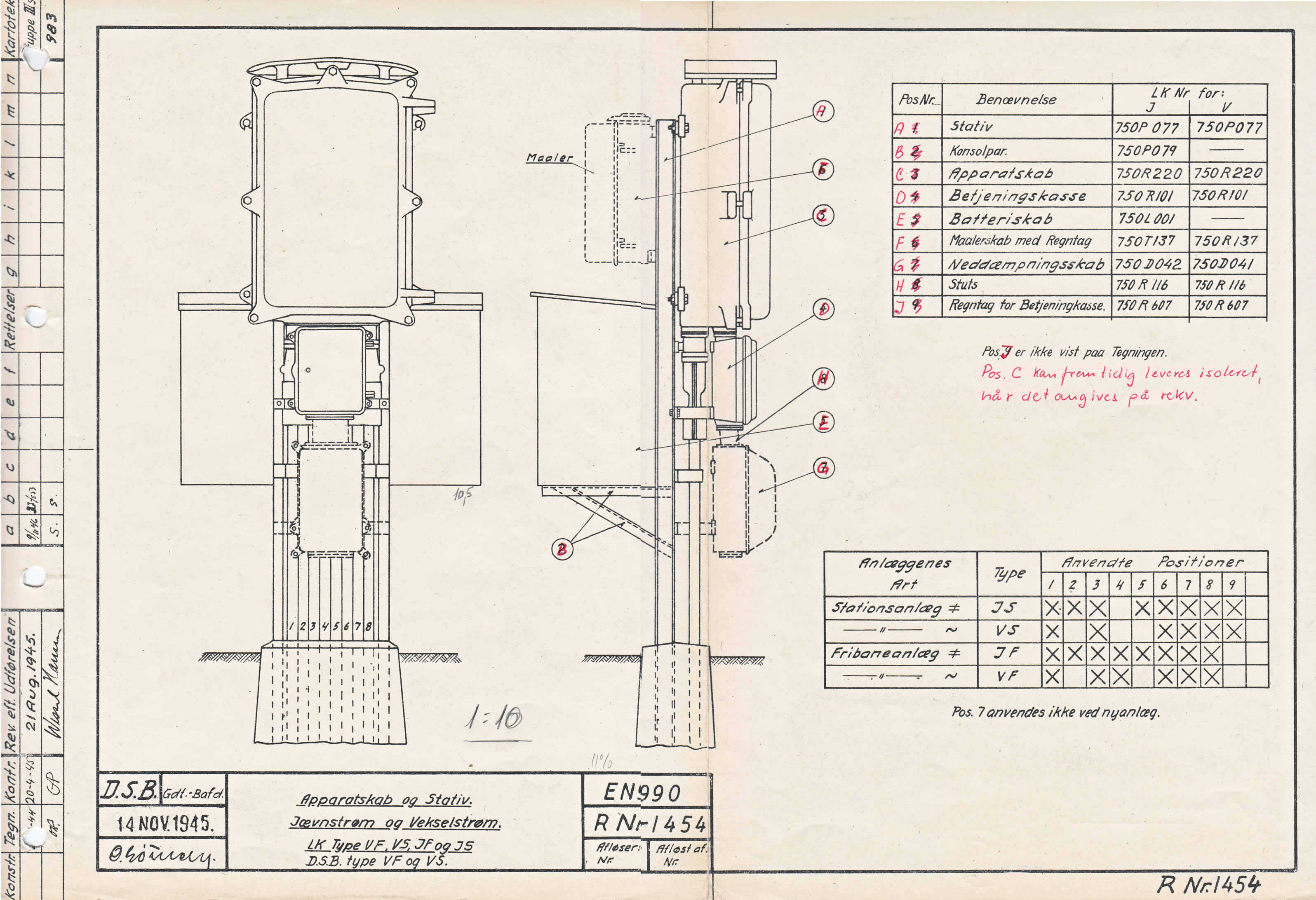

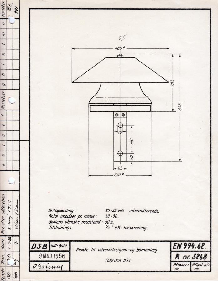

 og her lidt tegninger
 og dette hører vel også til
 + denne - så det kan betjenes med rugbrødsmotorer
glemte denne
og vedhæftet i PDF og i Tiff
håber det er en hjælp og kan bruges
