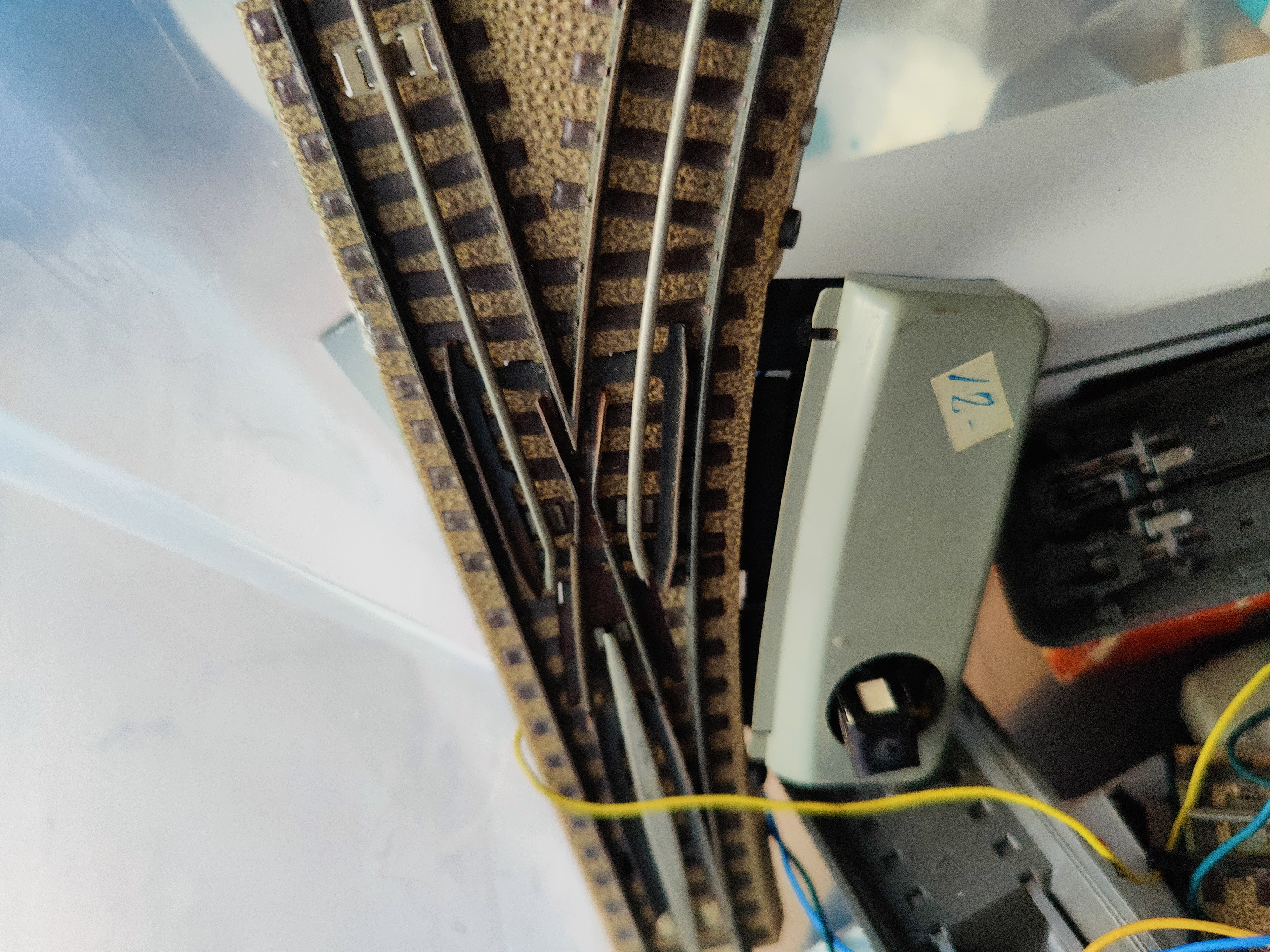

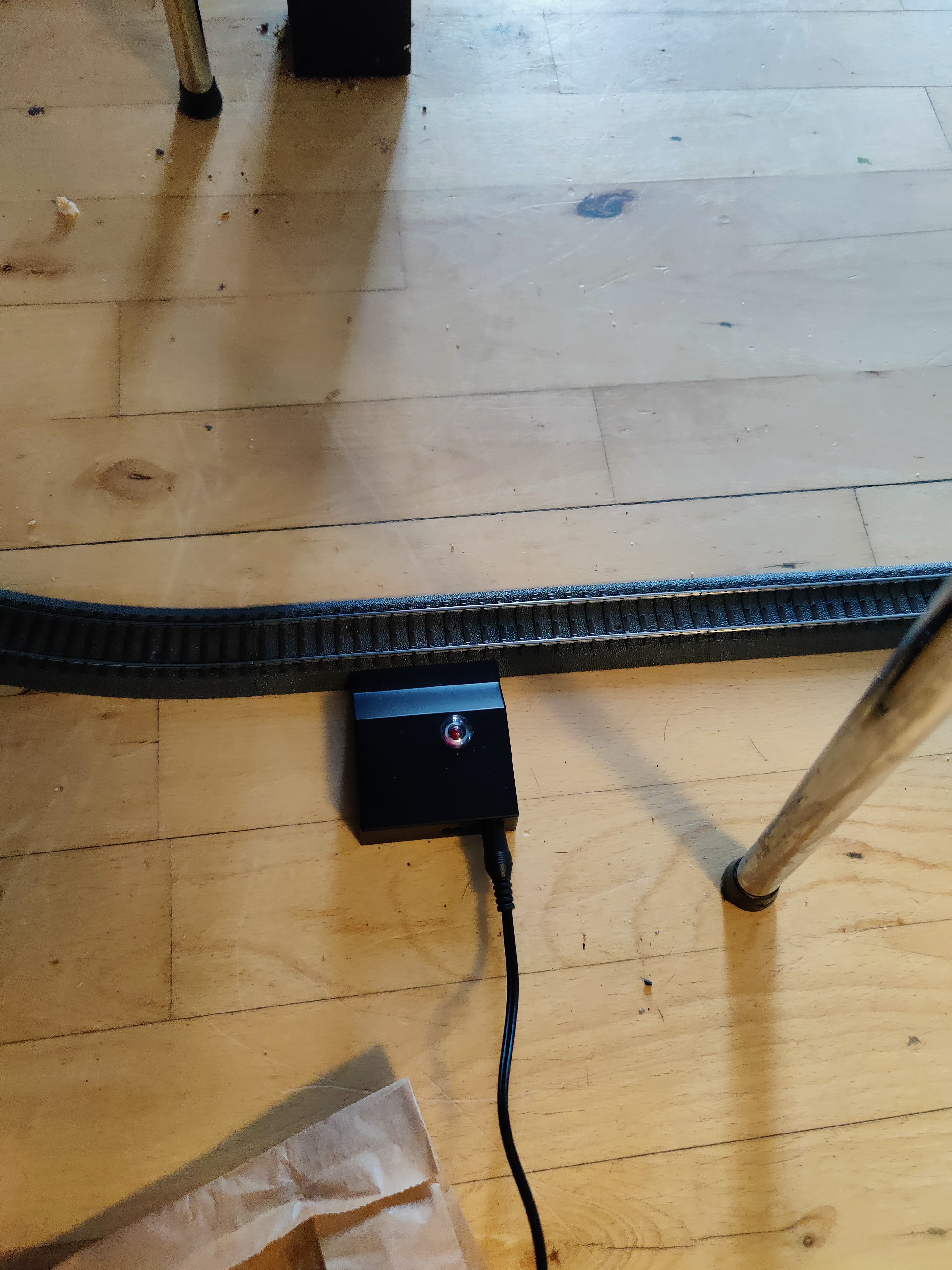

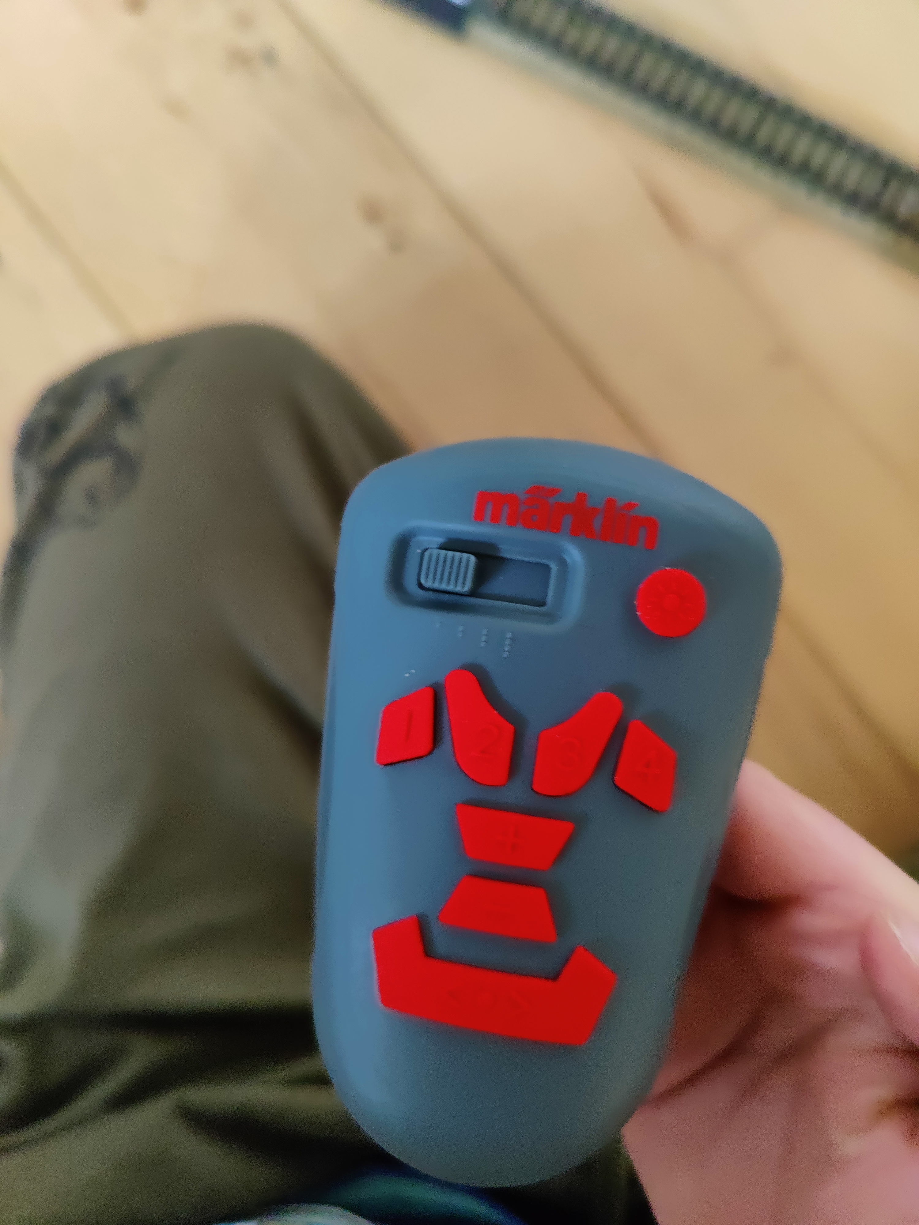

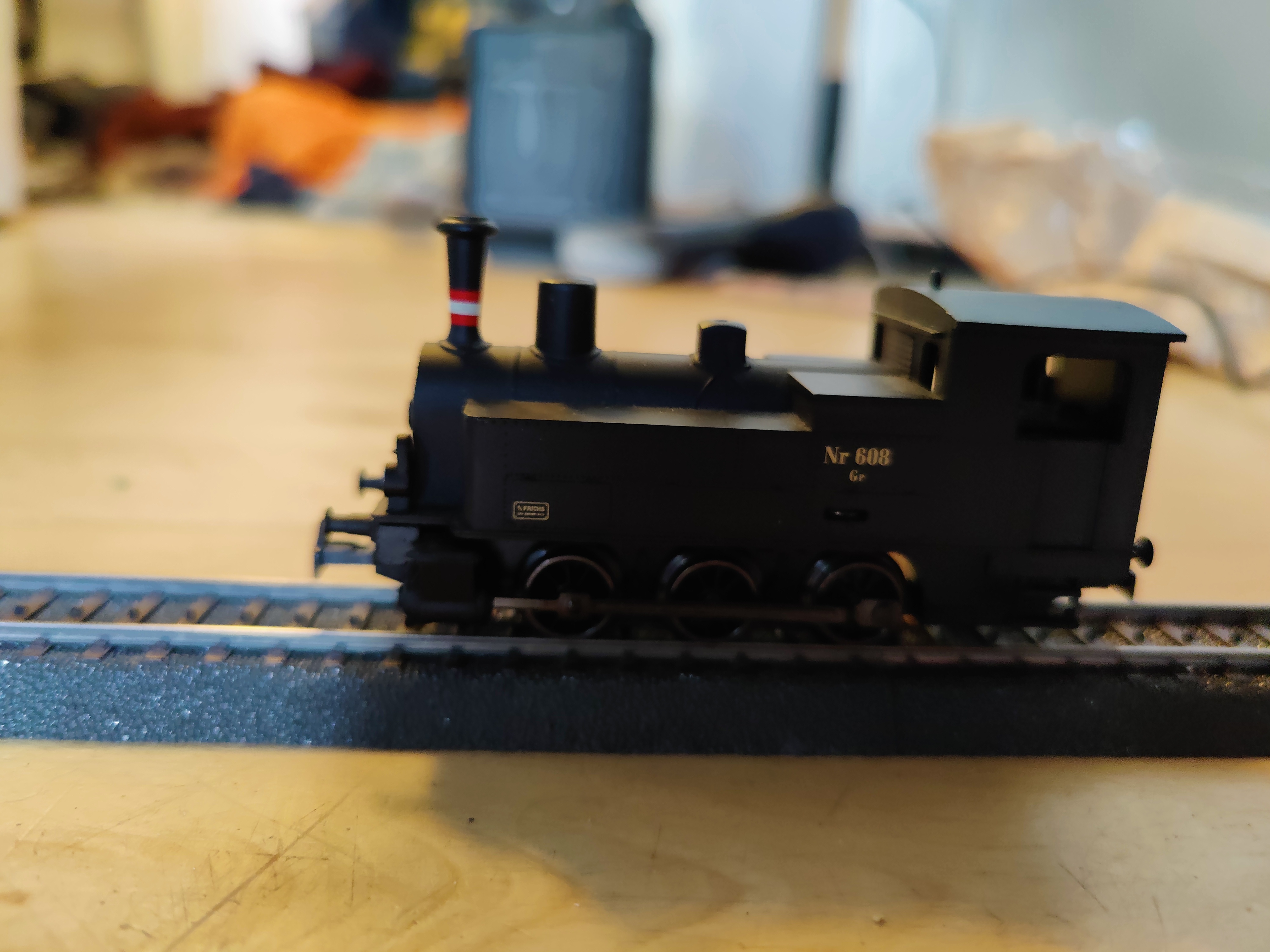

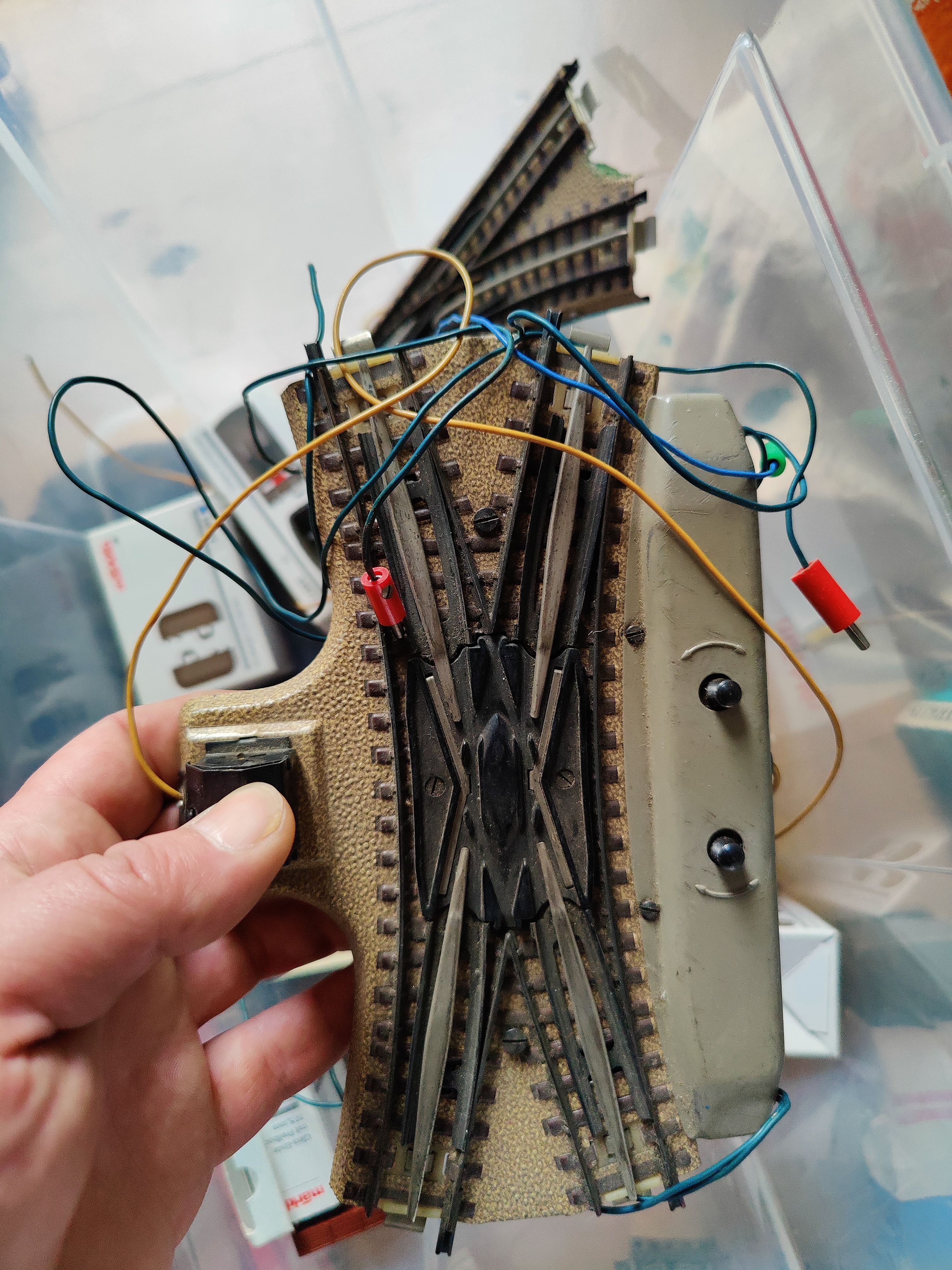

Jeg prøver at sætte lidt ind her
IMG_20220410_193504.jpg 2.89 MB
IMG_20220410_193411.jpg 4.87 MB
IMG_20220410_193409.jpg 5.44 MB
IMG_20220410_193356.jpg 1.8 MB
IMG_20220410_193312.jpg 3.18 MB

B

din styring kan kun styre lokomotiver med en Märklin Motorola eller MFX dekoder indstillet til en af fire såkaldte Delta-adresser. søg Delta dip på www.digitaltog.dk for info.
Du skal bruge en impuls mellem spænding og stel for at skifte dine sporskifter.
 http://maerklin-sammler-infos.de/maerklin/zubehoer/24611/24611_m.htm

Spørgsmålet er, om de ting, du har fået, er fra et samlet sæt - og altså har virket sammen tidligere. Eller om det er blandet gods, og lokomotivet måske ikke en gang har en dekoder, men er beregnet til analog drift?
