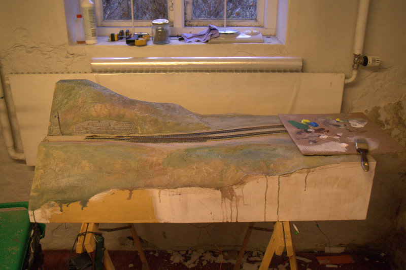

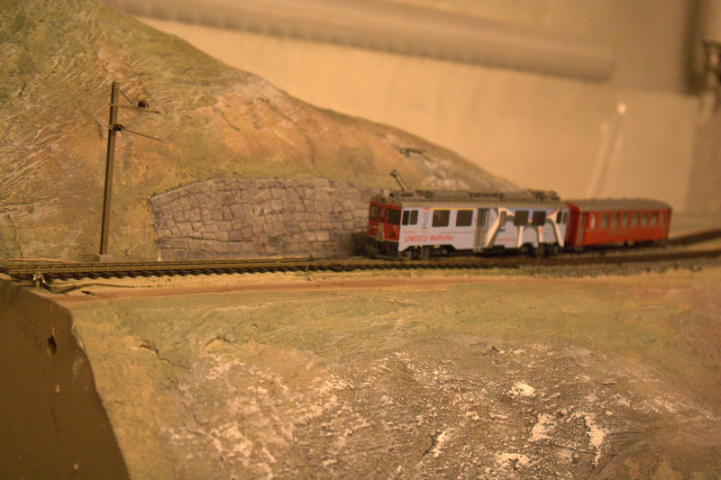

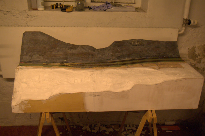

Til de nysgerrige: nu vil jeg også lige vise et billede af hvad jeg roder med. Jeg har solgt alt mit H0 og istedet vil jeg nu køre H0m med forbillede i RhB. Jeg bygger efter Fremos RhB standard, dvs. endestykkerne, det elektriske har jeg ikke planer om at standardisere.
Sporskifterne (eller indtil videre sporskiftet) er servo drevet vha Esu SwitchPilot. Modulet er lavet af krydsfiner og "flamingo" - nogle 50mm plader fra byggemarkedet.
Skinneunderlaget er noget grønt parket gulvs underlag fra Harald Nyborg. Det er 4mm tykt hvilket tilfældigvis følger fremo standarden.
Billedet forestiller 1/2 station. Landskabet er groft formet på den bagerste halvdel. Efterfølgende skal flamingoen behandles med noget for at kunne males. Jeg forestiller mig at prøve med almindelig akryl spartelmasse.
Kommentarer modtager gerne Smile

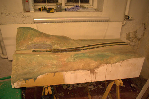

Der er lagt spor og malet lidt på den bageste del af landskabet, men tingene har ikke flyttet sig meget Sad

Det går fremad Smile billedet taler vist for sig selv. Jeg er klar til at begynde at plante underskov.

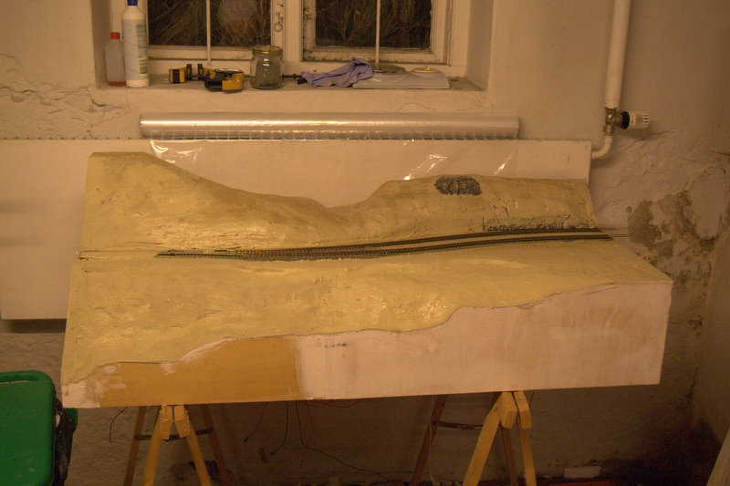

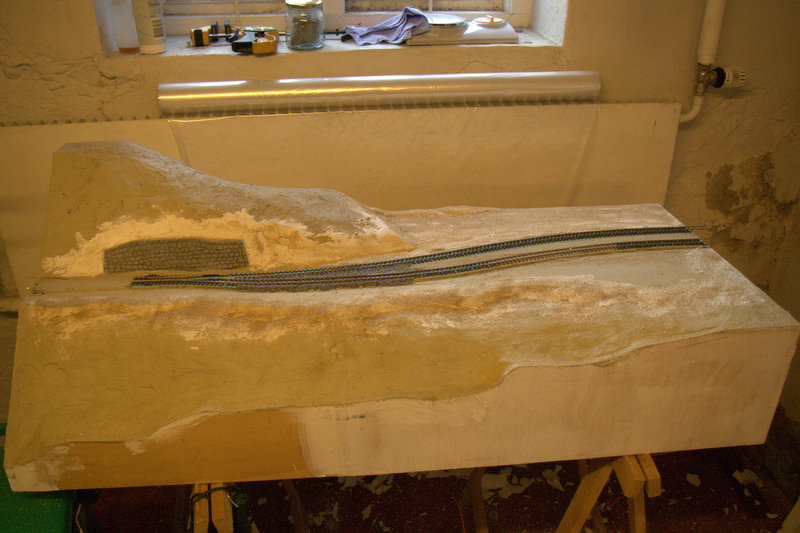

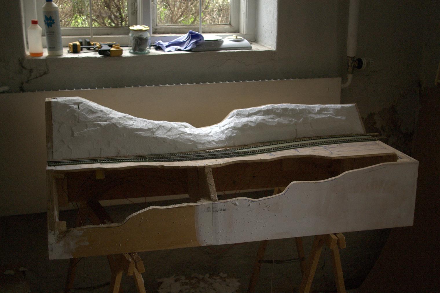

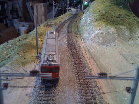

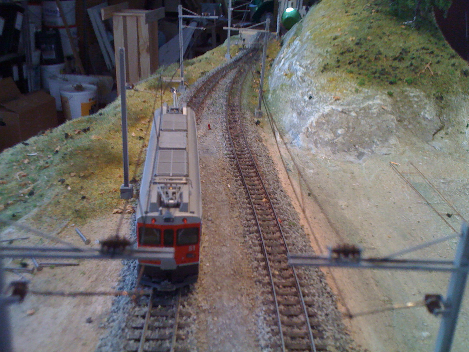

ja ja da Laughing out loud beklager den ringe kvalitet af billederne.
EDIT: billederne skal selvf ses i omvendt rækkefølge.
IMGP3326
IMGP3323
IMGP3322
IMGP3317
IMGP3312

Hvordan har du fået det bjerglook frem?
Dans epoke 3
Tillig spor system
Tortoise switch motorer
Ecos
frede2300
Software udvikler
Indlæg: 1.129
Jaa hvad tænker du på?
Konstruktionen er en krydsfiner kasse. Inden i den er der limet noget "flamingo" fra byggemarkedet. Det er så formet med en sav og smurt over med letspartel.
Første forsøg med maling var det sorte bjerg. Det blev dog malet over med den underlige beige som jeg har fået blandet hos farvehandleren.
Oven på den har jeg malet "vådt i vådt" med forskellige nuancer af grøn, grå, brændt umbra og brændt sienna. Alt er påførdt med en bred pensel (du kan skimte min farvelade på at af billederne) som dyppes i vand således at det hele "sejler". Se forsiden hvordan det løber.
Hvis det hele blir for skarpt i farverne sypper jeg penslen i vand og kører lidt på tværs af det hele for at blande sammen.
Selve klippe stykkerne har fået en (lidt tyk) grå wash. Nå den er tør får de en tynd sort wash for at fremhæve konturene. Til sidst når det hele er tørt får det hele en "drybrush" med hvid - altså lidt maling på spidsen af penslen som så lige køres tør på pappet inden den med let hånd føres over klippen. Så fremhæves konturene da det hvide sætter sig på de kanter som springer lidt frem. Det gir noget dybde.

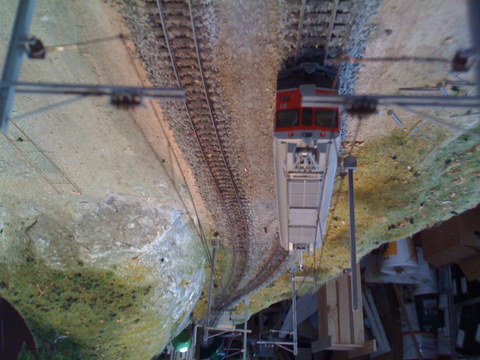

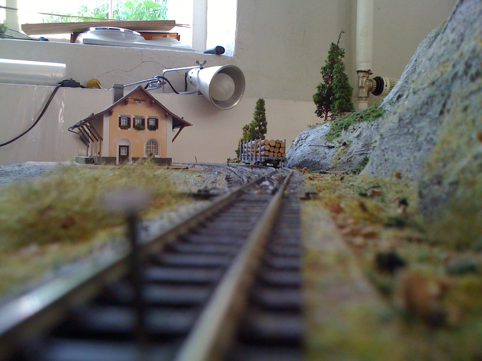

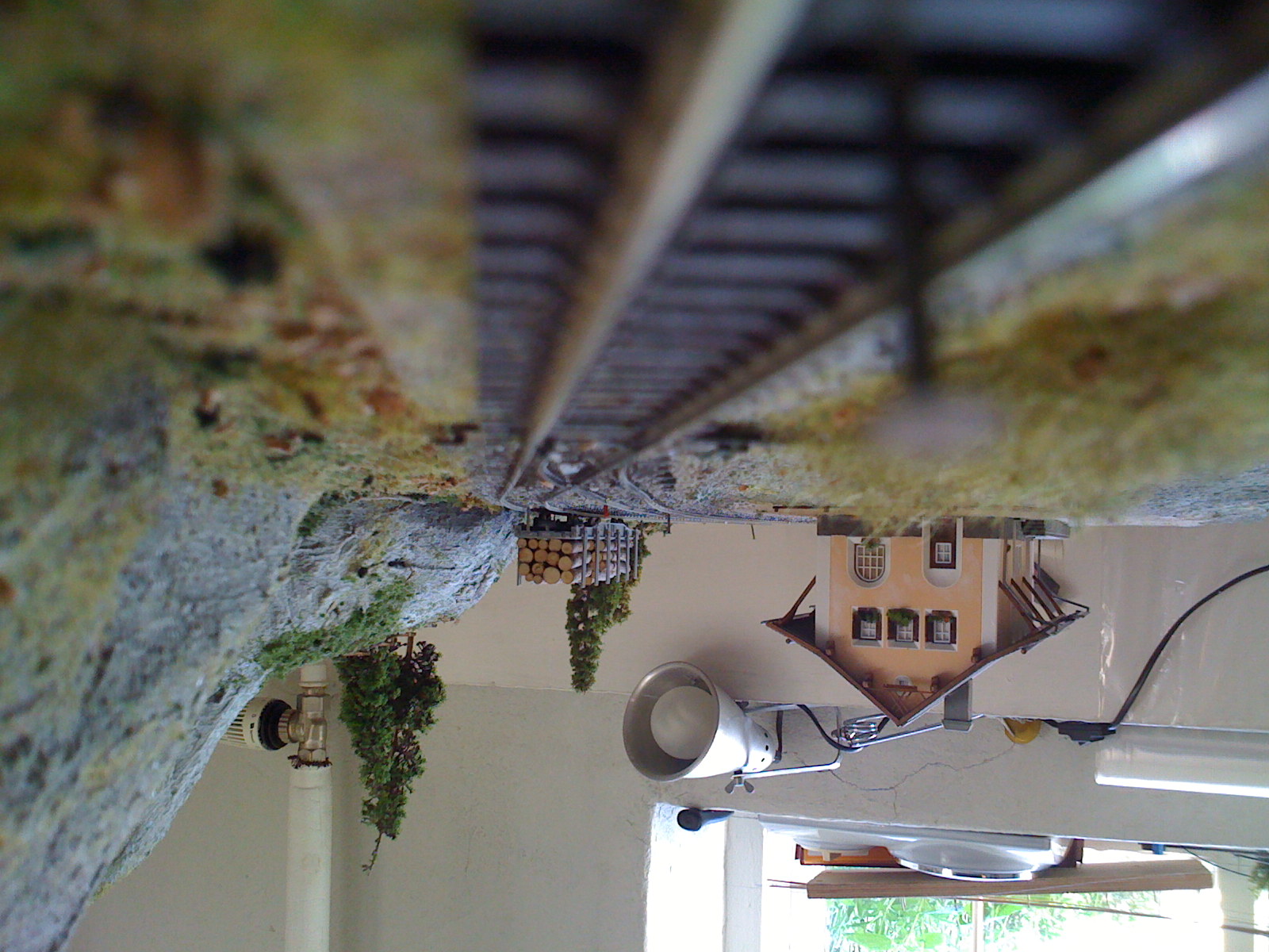

Så er det tid til at par billeder. Der er vokset et hus (Faller's Susch) og master og køreledning på det ene modul (Sommerfeldt).
IMG_0110
IMG_0109

Ok, de er så på hovedet? Beklager..
Vel er de da ej.....

Det ser godt ud. Det ser ud til at Susch er ved at blive pudset op rundt omkring, men det er svært at se på billedet. Jeg synes den fremstår lidt for ren på afstand. Er der mere patinering på vej?
Ellers kanon. Laughing out loud
Hilsen Erik, My 1 2 87.dk
frede2300
Software udvikler
Indlæg: 1.129
Tak, ja, stationen er pudset og kalket så jeg tænkte at der nok var lidt udtrækninger eller skjolder på den ellers pæne facade. Jeg vil gerne patinere "tungere" men har ikke nogen erfaring her.
Jeg mindes en tråd her på sporskiftet omkring patinering?
Hvad bruger man på sådan et plastic hus? Nogen erfaringer?

Underligt - når jeg trækker billedern ud på skrivebordet og åbner dem der, så vender de rigtigt :?: :?: :?: :?: :?: :?: :?: :?:
Der må være en bug i forumet...
Knud
"KnudBe" skrev:
Underligt - når jeg trækker billedern ud på skrivebordet og åbner dem der, så vender de rigtigt :?: :?: :?: :?: :?: :?: :?: :?: Der må være en bug i forumet...
Nope, hos mig kommer de ud på hovedet og jeg har vendt dem med ACD see inden jeg postede dem igen.

Jeg kan afsløre at de ER taget "på hovedet" - men jeg har iphone mistænkt for at huske at de er på hovedet og på en eller anden måde fortælle picasa at de skal vendes. Højst forvirrende, men tak for hjælpen.

Mit anlæg er 100 x 360 cm og fra bund af modulkassen til højeste bjergtop er der 50 cm
