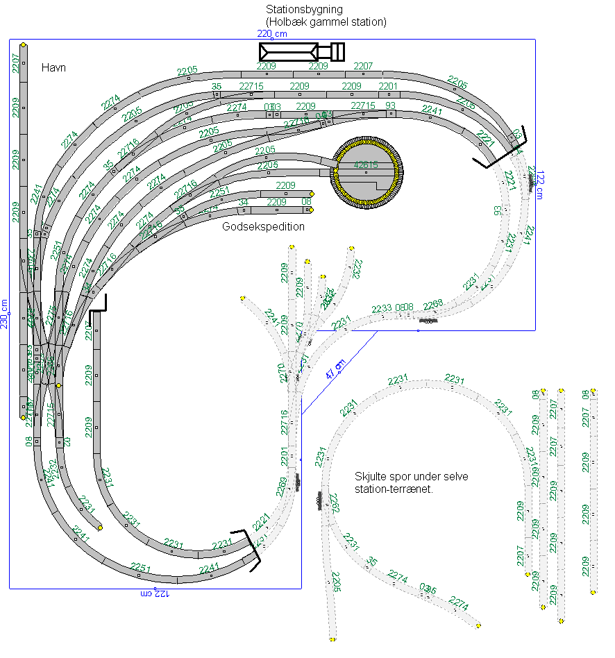

Efter lang tid har jeg endelig fået tegnet en plan til mit nye anlæg, som jeg selv synes ser meget fornuftig ud. Samtidig har jeg valgt, at skifte fra C til K-skinner.
Anlægget bliver dansk epoke 3 til tidlig epoke 4.
Jeg vil gerne hører andres mening om planen, inden jeg går i gang, bl.a. omkring hvad der burde laves anderledes eller hvad der burde ændres eller tilføjes. Kom gerne med idéer og forslag.
Sporskiftet i midten af diamanten, er et jeg har kortet lidt af og rettet ud så det bliver næsten som de smalle sporskifter. Derfor kan det være der på selve banen, men ikke på tegningen i wintrack.
Indkørslen til ”tunnellerne” har jeg tænkt mig, at kamuflere så godt så muligt med vejbro, træer, buske og/eller skov.
Da jeg kun har en demo version af wintrack, kan jeg ikke opload sporplanen så det er muligt, at redigere i den.

Hej det ser godt ud ,men hvad siger du til at lade banen kører rundt på nogle hylder i lokalet det vil forlænge strækningen en hylde på 30cm i dybden hele værelset rundt som du så også kan lave landskab til Wink

Hej Philip,
Jeg kan godt lide selve stationen, der er mange rangermuligheder der, udtrækssporet er dog lidt kort. Stigningen fra skyggebanegården bliver nok temmelig stejl og det bliver nok nødvendig at lægge treskifterne ind på stigningen - dette øger faren for afsporinger. Du har kun vendesløjfe i en retning og ingen overhalingsspor under jorden.
Jeg ville prøve/teste Jimmys idé, altså langs med væggen hvis det overhoved er muligt. Bibeholde stationen - udtrækssporet kan gøres længere nedad og du kan lægge en skyggebanegård under stationen med overhalingsspor og vendesløjfe. Denne kan måske endda simulere begge endestationer på strækningen.
Jeg ville nok heller ikke skifte fra C til K - profilet på C-skinner er meget flottere og punktkontakterne ikke så synlige. Til gengæld er det en intellektuel udfordring ikke at have nogen englænder til rådighed...
Det er desværre ikke helt muligt. Fordi jeg på den ene væg har en dør der åbner indad, på den anden væg er der et meget stort vindue og på den tredje væg er der en række indbyggede skabe.
Overhalingsspor ved jeg ikke lige hvordan jeg skal få plads til. Jeg ville prøve at sporene til at falde så lidt så muligt, så lige kan komme under stationsterrænet. Og så prøve at få landskabet til at stige og falde omkring sporene, så godt så muligt. Men du har nok ret i, at stigningen vil blive temmelig stejl alligevel. :?

Ja det ser bestemt godt ud, desværre tror jeg ikke at mine evner rækker så langt, til at ku’ kamuflere c-skinnerne så flot. Jeg valgte også, at bruge K-skinner pga. det er muligt, at bruge flexskinner.

Du kunne jo lave de Hylder som moduler og sætte dem på nogle aftagelige ben og til daglig gemme modulerne under hovedanlægget Wink

Mht. K-fleksskinnen, skal du være opmærksom på at den kun kan bruges i meget bløde kurver. Selv har jeg valgt at bruge det på lange lige stykker. Radius 4 tænkte jeg oprindeligt på at bruge fleksskinnen i, men det det ville være blevet for bøvlet, fandt jeg ud af efter skriveri herinde. Her har jeg brugt de faste 2241-skinner i stedet for. Man skal helt op i radius 8-10 stykker, hvis K-fleksskinnen skal bruges i kurver. Og det er de færreste af os der har plads til det.

Du skal huske at du kun kan nå cirka 50 cm ind over anlægget, hvis du skal påspore en vogn......
