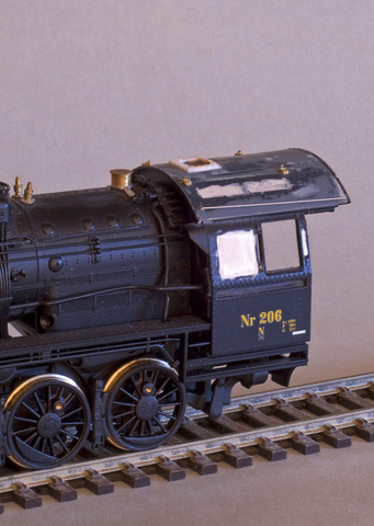

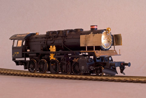

@kresten: Jeg kom til at tænke på om du evt. har et par billeder af hvordan dit lokomotiv er kommet til at se ud efter uheldet? Jeg har det faktisk bedre med at rådføre eller forklare ting ud fra noget visuelt, så som et billede eller en tegning, end ud fra en tekst.
Det jeg tidligere har skrevet, er udelukkende ud fra de "billeder" jeg har set for mit indre blik. Jeg håber du forstår hvad jeg mener Wink
Ellers tror jeg at der er nogle stykker her på siden, der gerne vil se hvordan revisionen af maskinen skrider frem. Jeg vil i hvert fald gerne.

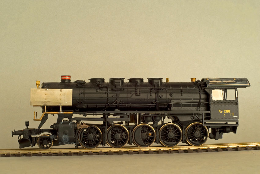

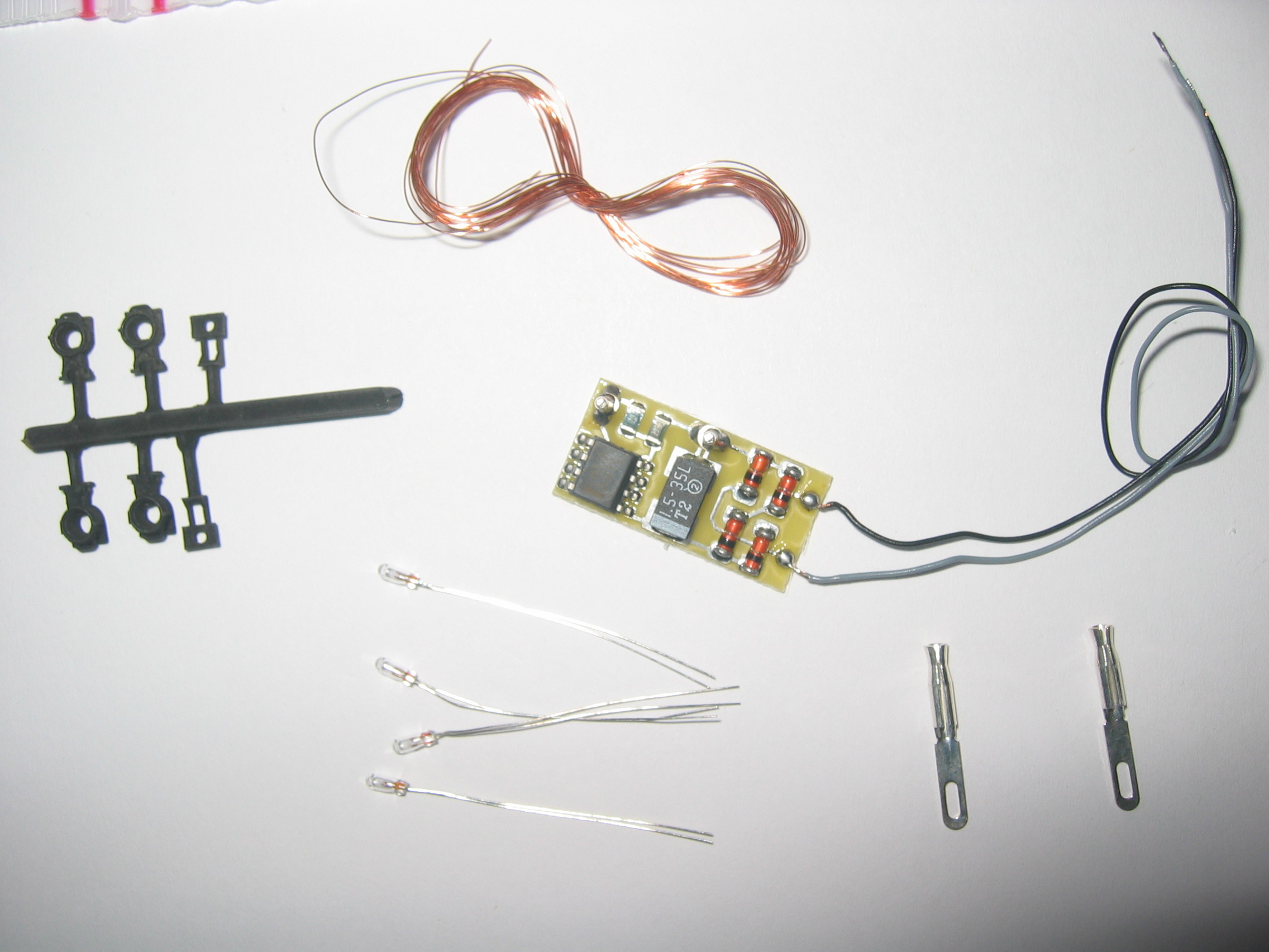

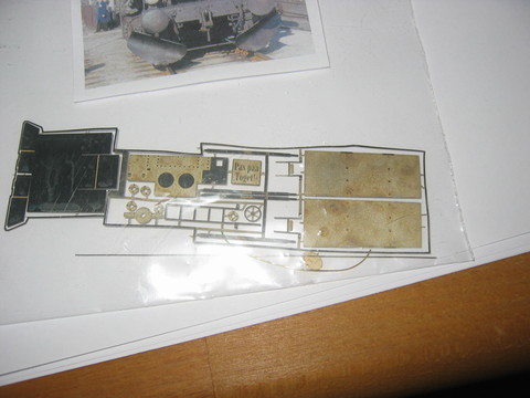

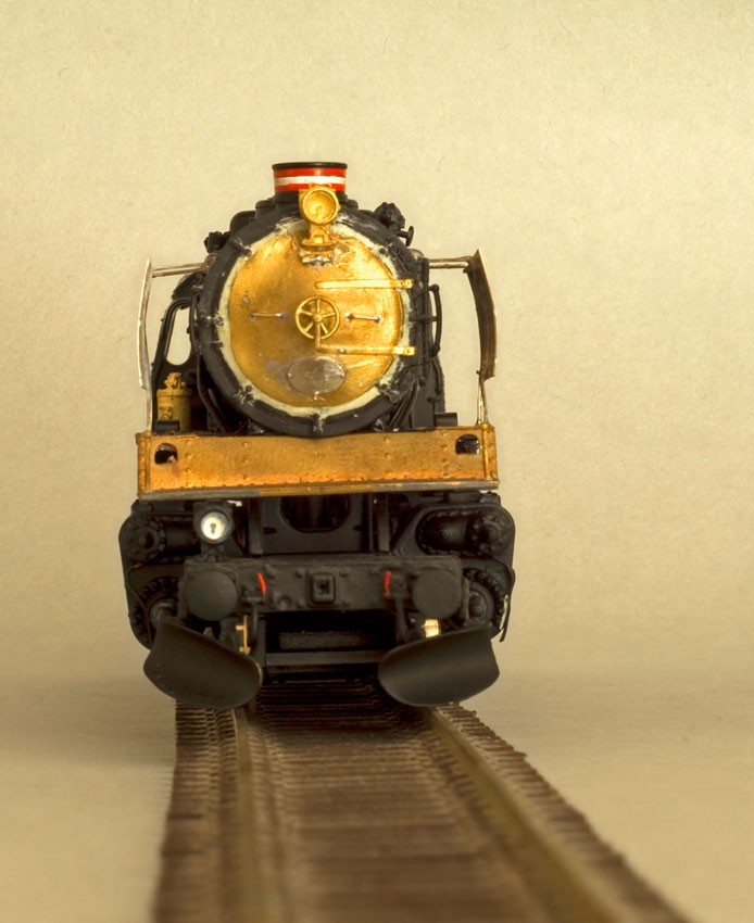

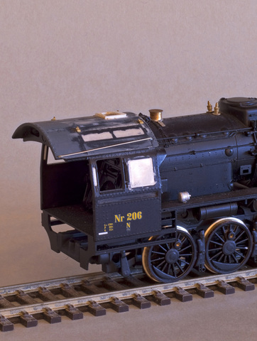

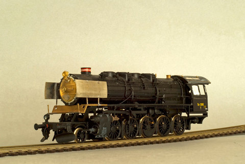

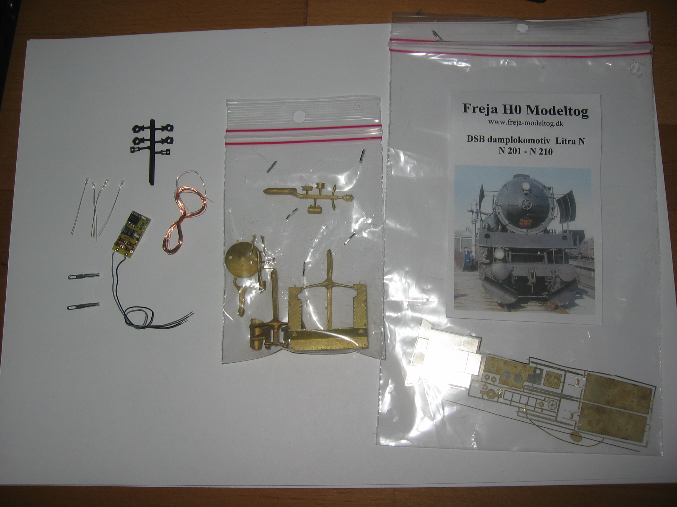

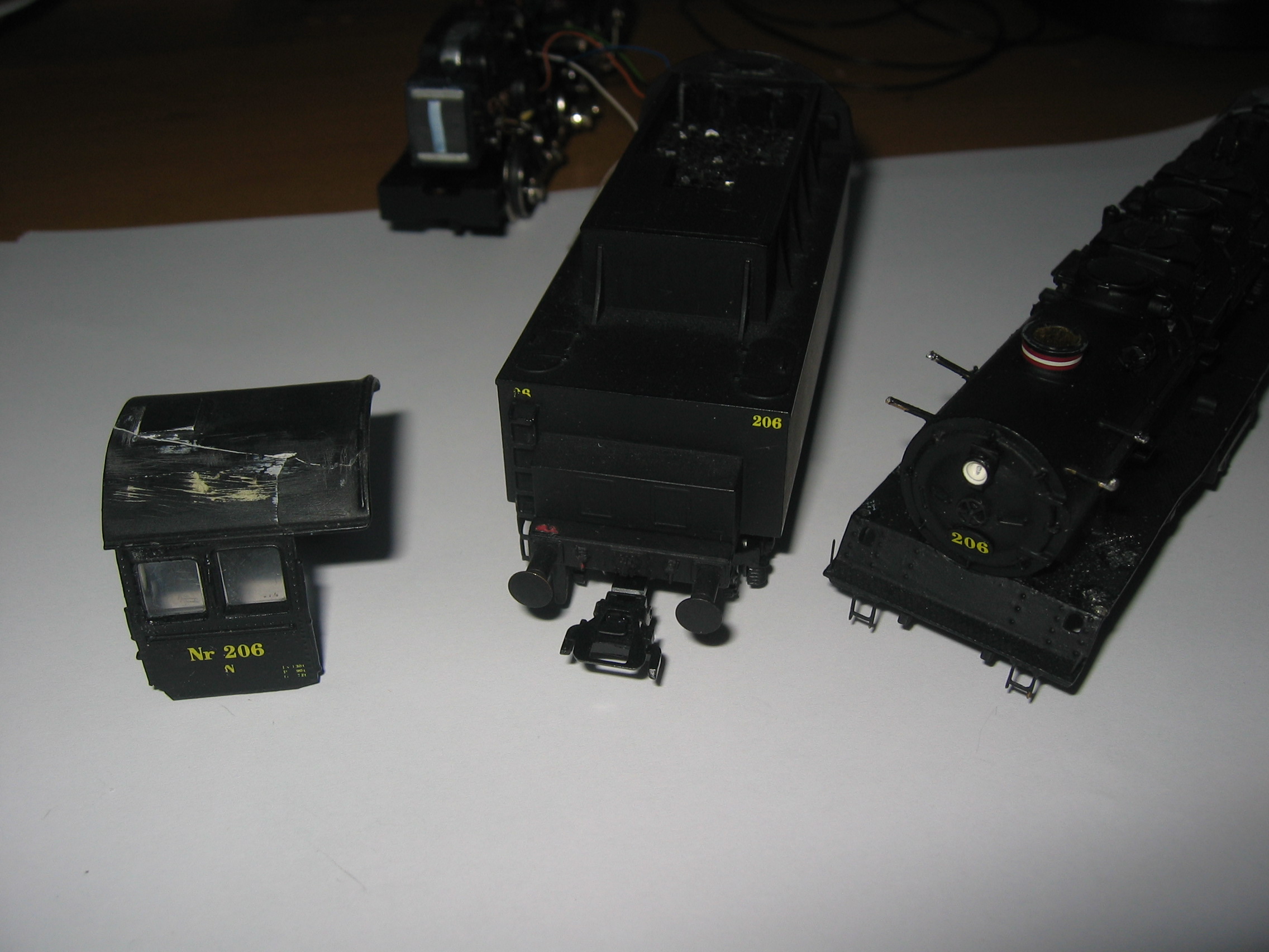

Hermed en billedserie af togulykken inkl. de indkøbte komponenter til reparation. Indtil videre er det kun førerhuset, der er klar til maling.
Ud over genstandene på billedet er også indkøbt litreringer samt en Loksound, som skal have den fine N-lyd fra Hammel/Hadsten (eller hvor det nu er - der er ihvertfald langt at gå!).
Der er udfordringer nok. Jeg har aldrig loddet/limet nysølv. Pærer til lanterner er "for lange", så jeg vil hellere have SMD'er (ligger i skuffen). Plovene skal på en eller anden måde monteres. Jeg formoder, lyset i lanterne kan tilsluttes direkte (SMD'er med modstand) til dekoderen uden om det medleverede print. Hele molevitten skal males (kan man mon opløse den lim, der er brugt ved montering af plastruder i førerhuset?). Til sidst litrering...
Jo, det skal nok blive fornøjeligt Laughing out loud

Hvis du ikke har vildledningen til Frejas løsdelssæt, så har jeg den liggende i elektronisk udgave, hvis du skulle være interesseret.
Kresten
Indlæg: 1.044
Tak for input. Jotak, jeg har fået tilsendt brugsforvirringen fra Peter/Freja.

Kresten
Indlæg: 1.044
Hvad for noget loddetin bruger du - og hvordan tilfører du det til loddestedet?
Det er 1mm 60% Sn elektronikloddetin. Men jeg skal jo nok - som beskrevet af Ty2 406 - anskaffe mig noget loddevand (er der forskel på loddepasta og loddefedt?)
Jeg tilfører det ved at varme op - længe, synes jeg - og så forsøge at lade tinnet smelte ud langs materialerne.

Dagen er blevet brugt til montering af Weinerts lanterner med lys og afprøvning af den nye flotte N-maskine lyd fra landevejen mellem Hadsten og Hammel ("Futtelifut" er dog slettet til fordel for aktivering af røgmodul)...
Billeder følger...
Kresten
"Truttelut" - tak.

Hej Kresten.
Så har jeg fået taget et billede af min N-maskine. Her kan du se at det kan lade sig gøre at lodde holder og røgskærm sammen. Lad være med at brug lodde fedt, det har jeg ikke gode erfaringer med. Jeg har lidt erfaring med loddepasta, det fungere. Loddevand er ganskevist noget krasbørstigt stads, men det er der garenti for at det virker.
Undskyld den manglende tender, som det kan ses er denne N-maskine et projekt der er undervejs.
DSB-N205
Venlig Hilsen.
Peter Wiese.
Kresten
Indlæg: 1.044
Tak for dit flotte billede. Kunne du måske overtales til også at tage et billede af den anden side - der er nogle placeringer, jeg bikser lidt med ?
De eneste erfaringer, jeg har med lodning, er ledninger og elektronik i det små - bortet fra i helt gamle dage, hvor vi loddede skinnestrenge og -søm sammen på svellemåtter med midterledning på små skruer, og her anvendte vi altid loddefedt.
Er der nogen "hemmeligheder" med loddevand og/eller -pasta, som jeg skal kende ? Jeg forstår på Gert den grundige afrensning før lodning og at min loddetin åbenbart er OK. Påsmører man bare loddevand eller -pasta, varmer op og tilfører loddetin ?
Nu kan jeg jo lige så godt forsøge at lære det... Smile

Hej Kresten.
Selvfølgelig kan jeg tage billeder fra den anden side. Så her er nogle flere.
jeg brugte også loddefedt, da jeg byggede 3 skinne AC. Så det er nok ca.25 år siden jeg sidst har brugt det. Med loddefedt er det ikke helt så nødvendigt at rense af som det er med loddevand. Med loddevand SKAL der renses efter brug. Der vil altid sidde nogle rester af loddevandet tilbage. Det kan med tiden ødelægge det der loddet, hvis det ikke fjernes.
Hemmeligheden ved loddevand? Den kender jeg ikke, men det virker. Loddevand er syre, så det er noget man skal passe på med og det skal opbevares utilgængeligt for børn. Det ligner vand, med det direkte farligt at drikke.
Det jeg bruger hedder Stannol. Det er købt i et byggemarked. Det er en lille plastikflaske med skrue låg, hvorpå der er en pensel. Med penslen kan du påfører loddevandet, der hvor du skal bruge det.
Loddepasta er i en tube. Det påføres med med en stump tråd ex. ex.
Du påfører først loddevand/pasta der hvor det skal bruges. Varmer matrialet op med loddekolben og tilfører tin. For at det ikke bliver en kold lodning, skal begge emner være lige varme. Du er ikke i tvivl om når lodningen er korekt, for det første har du nok brændt fingerne, men tinnen flyder fint sammen langs begge emner.
Håber at du kan bruge noget af dette.
3.-DSB-N205
2.-DSB-N205
1.-DSB-N205
Venlig Hilsen.
Peter Wiese.

Hej Kresten.
Her er et par billeder at førehuset og taget på min N-maskine.
Lad være med at bruge min N-maskine som facitliste, for der er mange forskelligheder på maskinerne. N202 var den eneste der havde enhedsførehus. Dette førehus er det der er brugt på f.eks. Br01, 44, 50 og de fleste andre tyske lokomotiver, der er bygget efter enhedsprogrammet. Dette program var en del af reorganisionen DRG efter første verdenskrig. N201, 203-210 havde ÜK-førehus (ÜK=Übergangs Kriegslokomotiv) både med 1 og 2 vinduer. En Br50ÜK er en forenkelt udgave af en Br50. På ÜK'eren er der taget ca.6-7000 enket dele ud af, for at kunne produksere lokomotivet hurtigere.
Så du bliver nok nød til se på nogle billeder af den maskine du ønsker. Jeg vil forslå at du gå på jernbanen.dk. Her er der billeder af maskinerne og meget mere historie om de enkelte maskiner.
På nær N202, som havde ståtag. Havde de andre maskiner tagpap tag. Den hvide firkant du ser på mit tag er taglugen. hertil skal der lige lave en messinglem, for af færdig gører taget. Men ellers mangler der kun lidt håndbøjler før førehuset er færdigt.
5,-DSB-N205
4.-DSB-N205
Venlig Hilsen.
Peter Wiese.
