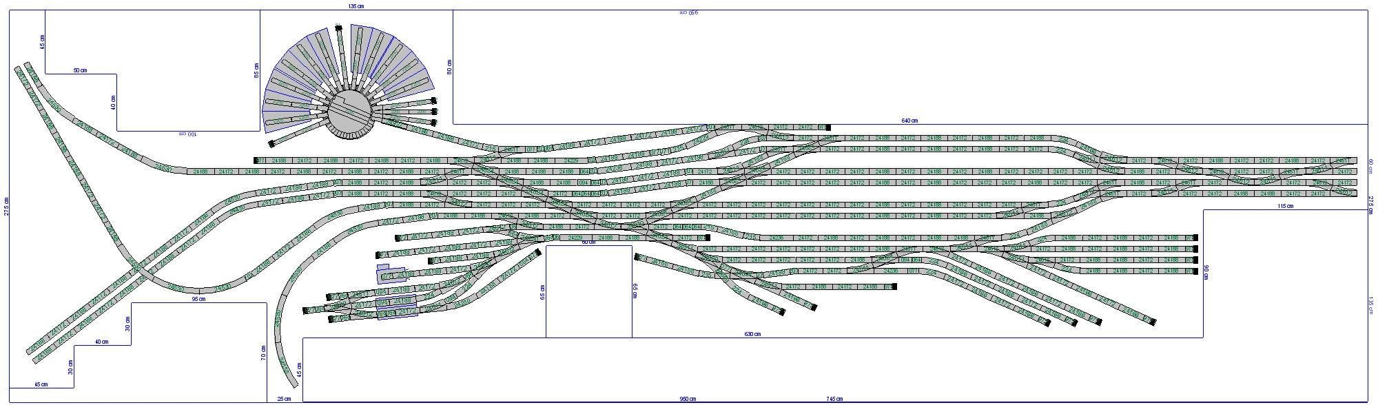

Her er den lovede sporplan.
Tak for planen, havde dog et lille håb om du havde brugt slanke sporskift, men den giver da et par ideer takker Laughing out loud

"killerp" skrev:
Det var så lidt Smile
Jeg har ikke brugt slanke sporskifter p.g.a. de mange englændere (og trevejssporskifter) der skal bruges.
Strækningen fra Lejre løber under, og ikke over Vestbanen Wink
Ellers udmærket arbejde du har lavet. Man er ikke i tvivl om, at det er Roskilde du har lavet.
Med nogle enkelte tilretninger tror jeg den vil egne sig godt til at blive bygget på moduler, i hvert fald sammenlignet med andre større danske stationer, som krummer og har sjove sporforløb.
Det ved jeg god men jeg har ikke lavet noget med højder :roll:
"Cargoman" skrev:
Man er ikke i tvivl om, at det er Roskilde du har lavet.Med nogle enkelte tilretninger tror jeg den vil egne sig godt til at blive bygget på moduler, i hvert fald sammenlignet med andre større danske stationer, som krummer og har sjove sporforløb.
Roskilde krummer også lidt i den vestlige ende, det har jeg bare ikke taget med.

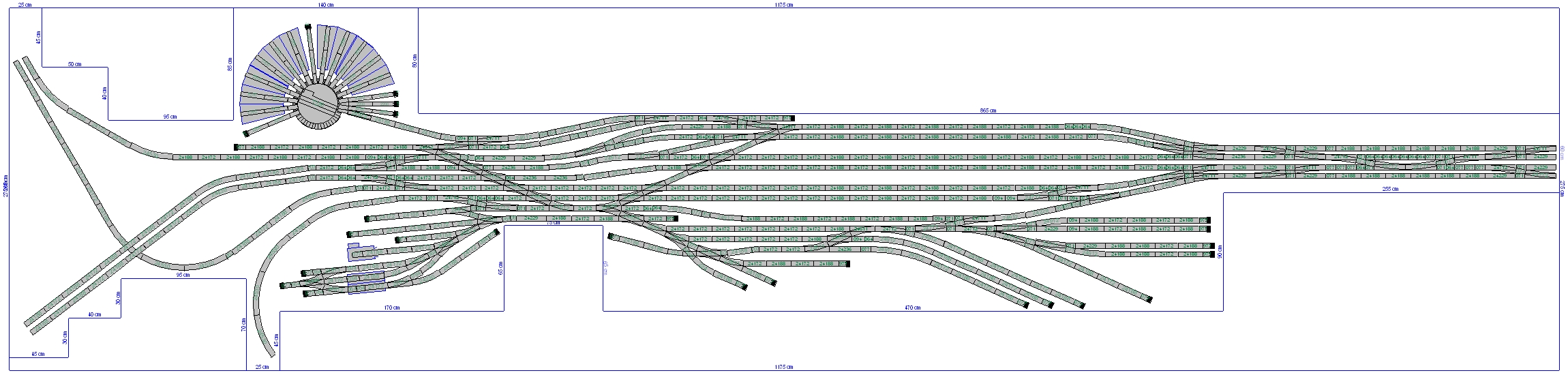

Så kan det være du kan bruge denne her.
Jeg har skiftet de sporskifter der "normalt" befares i andet end ret stilling af plantog, samt nogen af sporskifterne i rangersporene. Sporplanen blev 2,25 meter længere, der har perronsporene vundet en del på.

Indkørslen fra Trekroner ser rigtig godt ud. Over 2,50 m. indkørsel før toget rammer en perron. Ganske imponerende. Og omkring 3 m. hvis det er Lufthavnstoget som kommer i det nordligste spor og kører til spor 7 :!:
