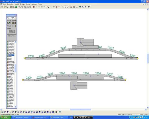

Hej allesammen
Er der nogle der kan fortælle mig hvorfor mange små stationer i danmark er lavet sådan med perronen (se billede) Jeg ved at jeg ikke er den eneste der undre sig over det Laughing out loud

Hej Skott
Det nu mere perronens plasering i forhold til sporene. (se Billede)
Hvorfor lave to perroner når man kan lave en...

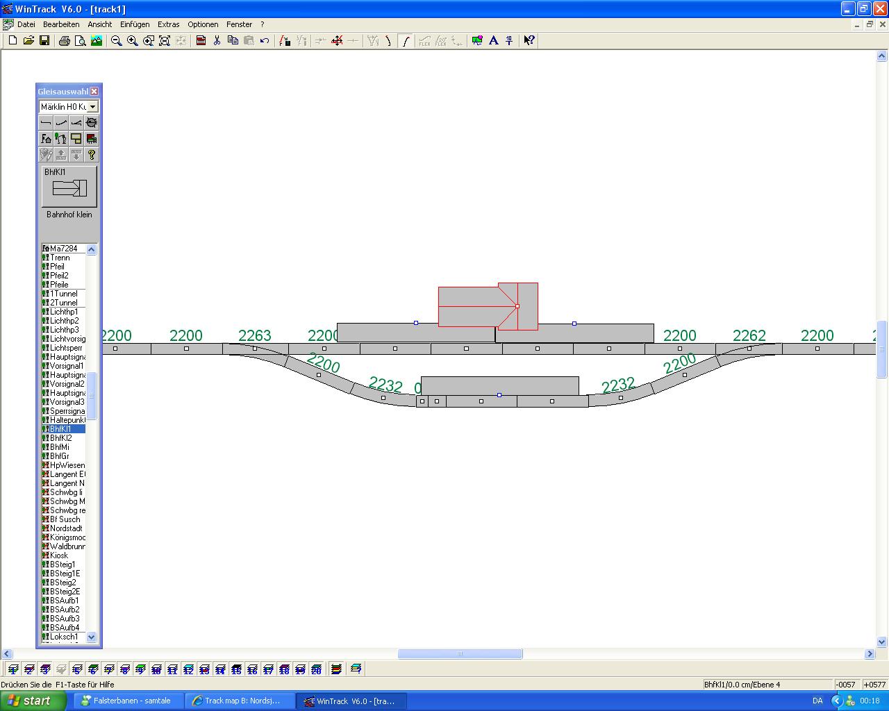

Det er/var nu også meget almindeligt.
Den nærmeste perron til stationsbygningen blev brugt til alle de tog, der var alene på stationen, mens det andet spor kun blev brugt, når der skulle krydses.
Det sparer en masse farlige krydsninger af spor og i tidens løb har det vel også sparet nogle sæt fodtøj i slidtage Smile
Jeg var bedst kendt på banen mellem Ringkøbing og Struer samt Aulum, og der var der perroner som du beskriver det i Tim, Ulfborg, Vemb, Hjerm og Aulum. I Holstebro er der 3 perroner til 3 spor, så man altid steg ud af toget på den side, der vender mod stationsbygningen. Man skal så ikke krydse spor for at køre fra spor 1, men skal krydse 2 spor for at køre fra spor 3.
