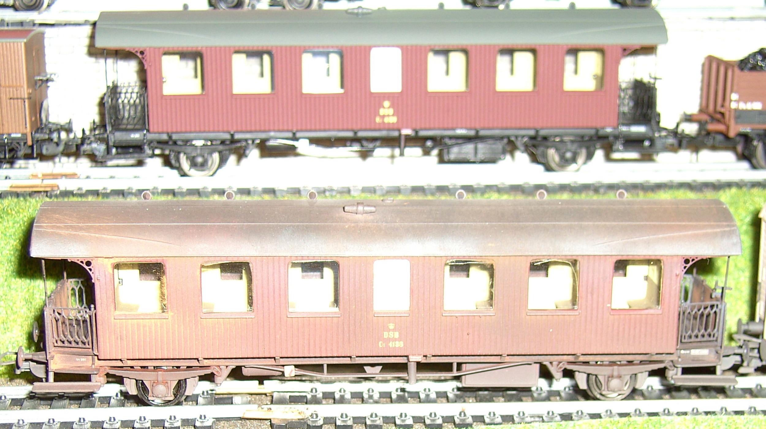

HejsaDet ser da knaldgodt ud Du skulde vel tilfældigvis ikke ha' deltaget i et af Trinbrædtets kurser ?Godt gået :!: Henrik2-skinne, dansk epoke 3, analog på hjmmmebaben
Hej igen. Nej desværre, det har jeg ikke, samt var ikke klar over at man kunne det! men jeg har øvet mig en "del" det sidste stykke tid, jeg er da glad for at det er positivt svar jeg får tilbage.

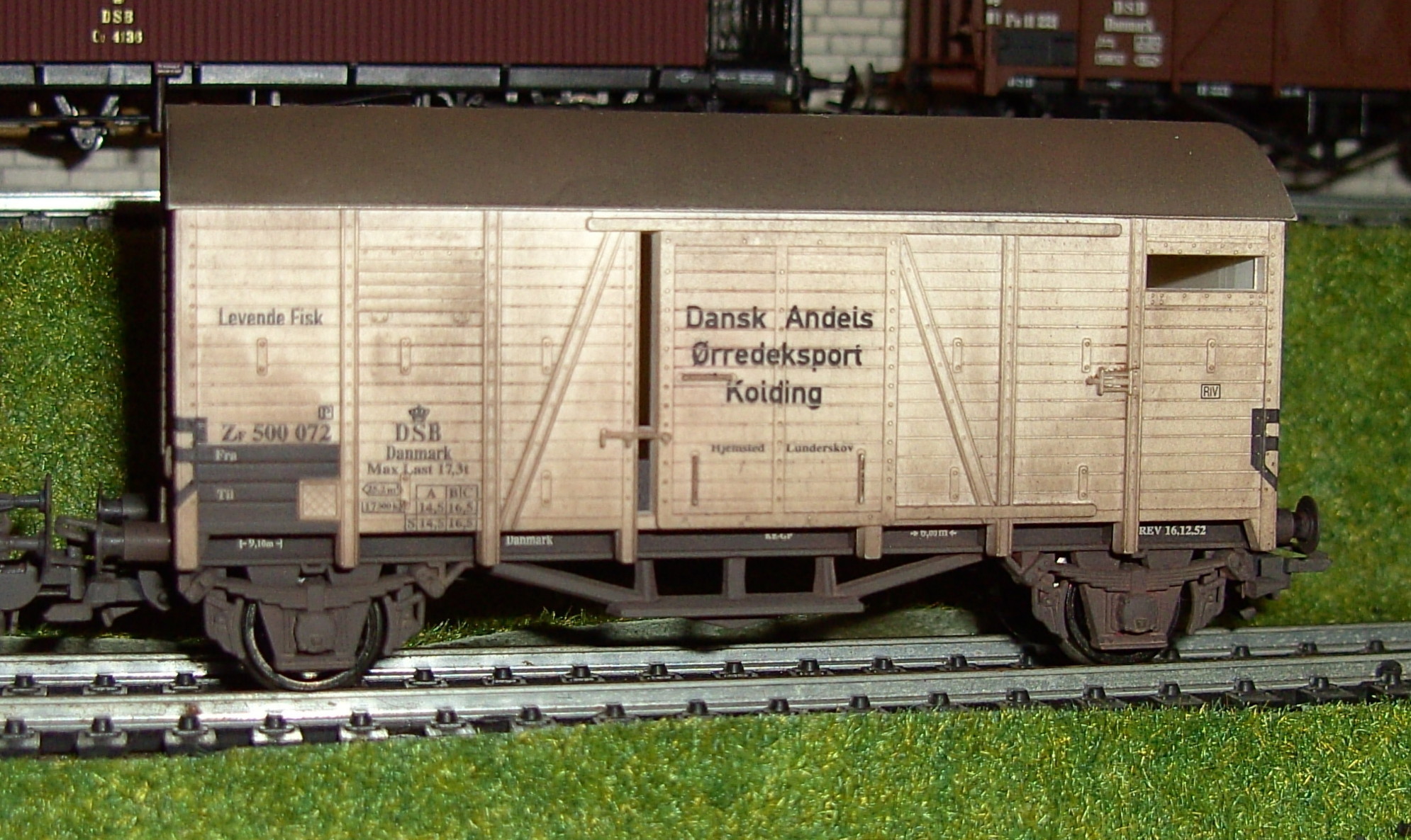

Jeg har også eksperimenteret lidt med grafitti på vogne. Det er lidt omstændigt, da det er lag på lag, her udmærker Vallejos akryl airbrush farver sig.
Denne Märklin Raillion har et grafitti på siden.
Her er en Ermewa tankvogn med begynende rust.

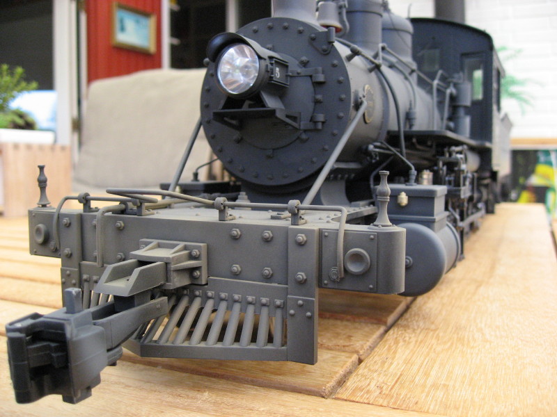

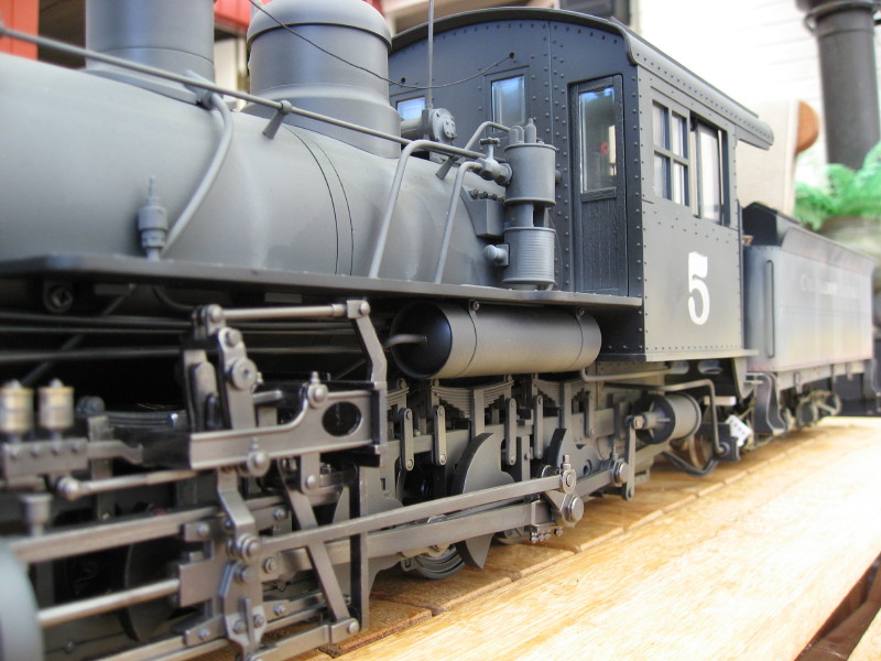

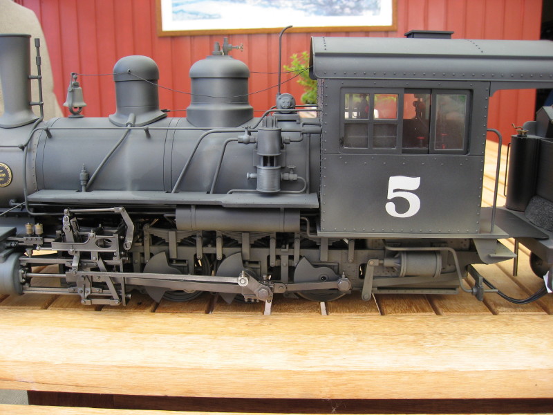

Et tidligere spørgsmål omkring lokomotiver. Jeg har desværre ingen billeder, men jeg har lavet en del på bestilling. Det var før digitalkamera indtog mit lille hjem. Jeg får et par lok i løbet af de kommende uger, det kan evt. blive til et par billeder på siden.

Hej busk.
Hvordan har du lavet det med grafitien er det med skapalon eller hvordan har du gjordt.

Jeg bruger maskinfilm fra Revell og så leder jeg efter tags og grafitti på nettet og vælger et motiv derfra. Revells er i A4 størrelse og jeg syntes det er super godt, hæfter lige tilpas. Så klipper og klister jeg og airbrusher i flere lag
