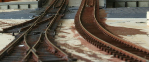

[IMG=http://img695.imageshack.us/img695/4898/bild1225r.jpg][/IMG]
Tushen hedder Woodcraft og er købt hos Miniseum ved Mariager for den flade 20r.

"henho" skrev:
Hej[IMG=http://img695.imageshack.us/img695/4898/bild1225r.jpg][/IMG]Tushen hedder Woodcraft og er købt hos Miniseum ved Mariager for den flade 20r.(Konens foretrukne handelssted i miniature-hobbyen; men jeg leger gerne chauffør, for der er altid noget, jeg kan bruge Smile )
Takker Henrik. Det varer nu nok et stykke tid inden jeg kommer forbi Mariager Sad
Resultat ser da ganske hæderligt ud Tongue

Sporskiftet mangler lidt farve et par steder; men så skulle jeg have brugt mere end 50 sekunder på foretagenet Cool
Den lige skinne tog vel 25 sekunder.
Men det var selvfølgelig gået hutigere, hvis skinnerne havde været i ballast, så jeg ikke skulle flytte fingrene på den hånd, der holdt objektet en gang imellem.

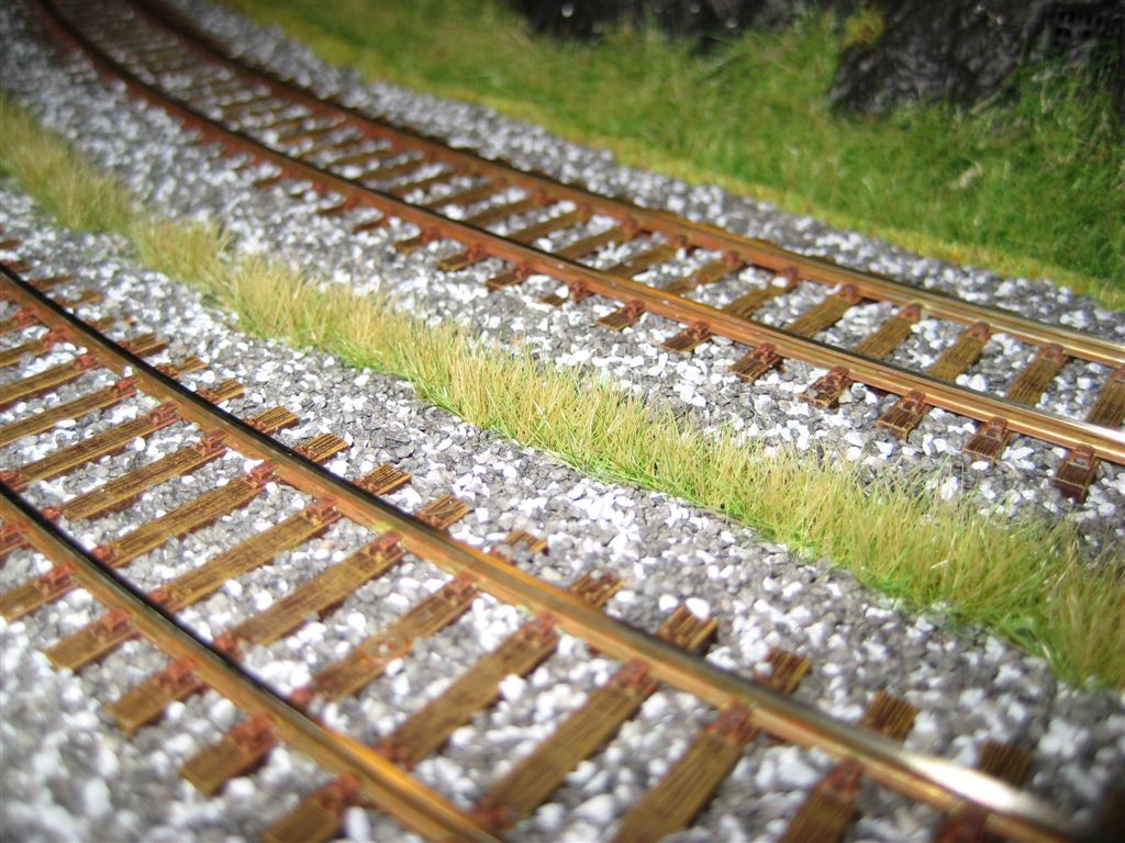

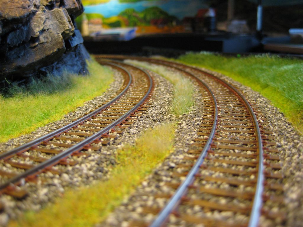

cfrost
Indlæg: 287
Humbrul 113 påført med pensel, noget af et arbejde, men det bliver flot

JGJ67
Indlæg: 626
Hej Claus, det ser da slet ikke så tosset ud ! Er farven så tilpads fortyndet for at slippe for penselstreger ?

cfrost
Indlæg: 287
Næææ, det er direkte fra bøtten.......

Indlæg: 2.834
På billedet fra cfrost den 22/6 ( i øvrigt flot ) er der stor forskel mellem venstre & højre spor
Er det fordi Du har anvendt forskellig ballast eller har Du også være langt med den maling ??
Indlæg: 4.373
"bygger01" skrev:
På billedet fra cfrost den 22/6 ( i øvrigt flot ) er der stor forskel mellem venstre & højre sporEr det fordi Du har anvendt forskellig ballast eller har Du også være langt med den maling ??
Det kan jeg vist godt svare på: Laughing out loud Venstre spor ligner et statsbanespor i halvsvær udførelse, ballasteret med skærver.
Mens højre spor er spinklere, ballasteret med grus, og enten er et udtræksspor fra en station, et privat sidespor, eller - mest sandsynligt i denne sammenhæng - et privatbanespor, der løber parallelt med statsbanen på denne strækning.
Der er altså ikke tale om et dobbeltspor, men derimod om to enkeltspor. Dvs., sandsynligvis: Der kan naturligvis være tale om et dobbeltspor under opgradering. Laughing out loud

cfrost
Indlæg: 287
Beklager - men jeg har først i dag set denne tråd igen Smile
Der er brugt Humbrol 113 ufortyndet til både skinner og sveller. Det giver - syntes jeg det rigtige look. Det er ganske rigtigt at der er tale om en enkeltsporet statsbanestrækning og en paralelt løbende privatbanestrækning i grusballast.
Det eneste der mangler på strækningen nu, er et par indkørselssignaler og fremskudte signaler.
