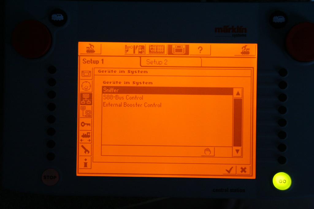

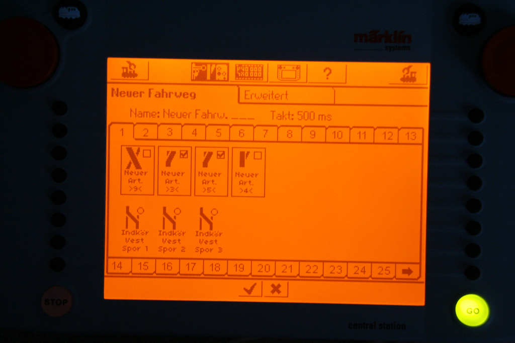

Her er lige endnu en række billeder. Det er lidt med sporveje og S88 men det kan alt læses i billed kommentarerne
Hej bibihest fedt med lidt flere billeder af csen. kan den nu den understøtter s88. automastisk se der er tog på sporene. og er der så en måde den viser det på. feks hvis du har nogle tog holdene på skjult station kan du så se hvad spor de holder på.
mvh: kim

Hej bibihest fedt med lidt flere billeder af csen. kan den nu den understøtter s88. automastisk se der er tog på sporene. og er der så en måde den viser det på. feks hvis du har nogle tog holdene på skjult station kan du så se hvad spor de holder på.mvh: kim
Nej den kan ikke vise spor eller den slags, der skal du have fat i en computer. Det eneste den kan vise er de der firkanter der hvor der holder tog, men det er næppe noget man sidder og bruger for at holde øje med den slags for man kan ikke styre togene imens man kigger på den menu Smile
Hejsa Kim...
Bibihest´s billedet http://www.sporskiftet.dk/forum/download.php?id=834 viser de 3 s 88 moduler han nu har tilsluttet.
Nå du fx. kikker på modul 1, så kan du se, at port 15 er besat, eller retter der holder et tog på dette spor, dette er selvføglig ikke en let måde at overskue sin bane på, men det bruges også mere til at styre ens togveje, signaler, sporskift osv med..
S 88 porten er sådan set bare en kontaktskinne i denne sammenhæng, som fortæller sporet er optaget find et andet, dette sker ikke automatisk, dette er et programerings spørgsmål, som vi har snakket om via MSN...
Som bibihest skriver, for at kunne se, hvor hvad tog er, har du behov for en computer, og et program ala win digipet, desværre er der ingen af disse programmer
det forstår jeg så ikke hvorfor de har lagt s88 funktion ind på den. med mindre de får ordnet et program til pc som kan snakke med csen. skal det forstås sådan at hvis sporet er optaget, og du ikke har set det, og du har s88 sat til sporet. så kører de bare sammen alligevel. og csen gør ikke opmærksom på det. måske et lidt dumt spørgsmål, men er lidt forviret.sry.
mvh: kim
Hejsa Kim...Bibihest´s billedet http://www.sporskiftet.dk/forum/download.php?id=834 viser de 3 s 88 moduler han nu har tilsluttet.Nå du fx. kikker på modul 1, så kan du se, at port 15 er besat, eller retter der holder et tog på dette spor, dette er selvføglig ikke en let måde at overskue sin bane på, men det bruges også mere til at styre ens togveje, signaler, sporskift osv med..S 88 porten er sådan set bare en kontaktskinne i denne sammenhæng, som fortæller sporet er optaget find et andet, dette sker ikke automatisk, dette er et programerings spørgsmål, som vi har snakket om via MSN...Som bibihest skriver, for at kunne se, hvor hvad tog er, har du behov for en computer, og et program ala win digipet, desværre er der ingen af disse programmer der kan styres af CSén endnu [/url]
hej var nok lidt hurtig med mit spørgsmål til bibihest, du har jo sådan set svaret på det her peter.
kan godt se at så udfylder den stadigvæk ikke mine højste ønsker, desvære for jeg ville gerne have min bane over pc. for den er så stor og der er jo os en del bane der er skjult. men nu må vi se hvor lang tid der går før der kommer en software til den.ellers må jeg ha mig en ib med WDP.mvh: kim

Det du kan bruge det til i cs'en er til at skifte sporveje og lave vendetog. Man kan også godt sørge for at tog ikke køre sammen ved at stille et sporskift væk fra et spor hvor et tog er kørt ind på.
Men du har ret i CS'en ikke kan gøre opmærksom på det eller undgå det selv, men det er der vist ikke nogen central der kan ud over at man har en PC.
Der kommer programmer til CS'en inden for kort tid men for at PC'en kan styre det, så skal CS'en også understøtte det så derfor skal CS'en også have det lagt i.
men den er vel udstyret med interface, så det vel bare at have det rigtige software, eller ?? den har vel stadigvæk et net stik indgang så den kan sættes til pc. eller??
mvh: kim
Bibihest
Indlæg: 1.300
Jo der er netstik i som virker og som skal sættes til pc'en.
De ting der sker på banen og de ting som PC'en skal styre, det er noget PC'en fortæller til CS'en og det er i sidste ende CS'en der styrer det. CS får kun besked fra PC'en om hvad den skal gøre Smile
Lidt forvirrende men derfor skal CS'en kunne arbejde med S88 for at det også vil virke via pc'en
