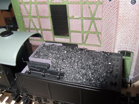

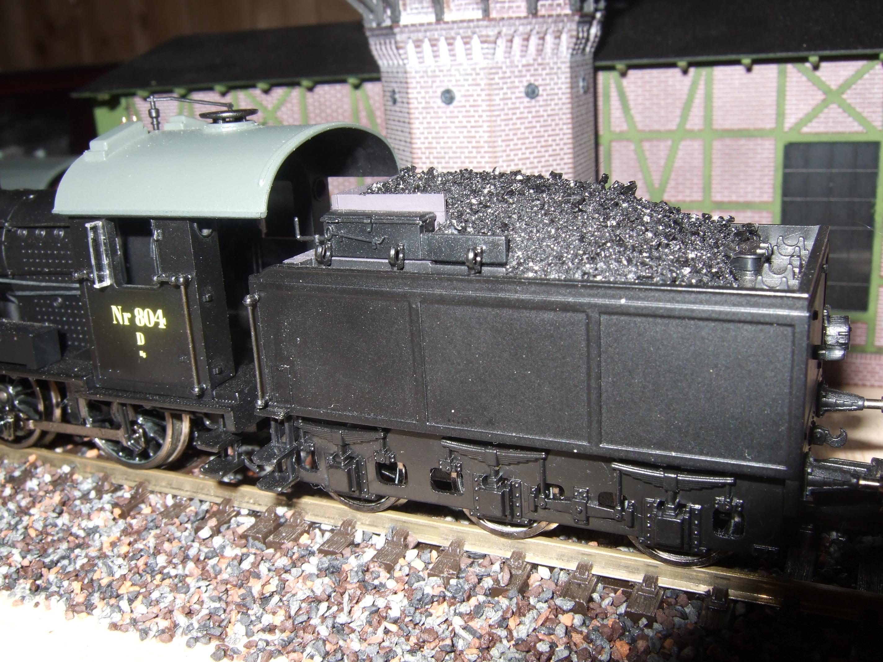

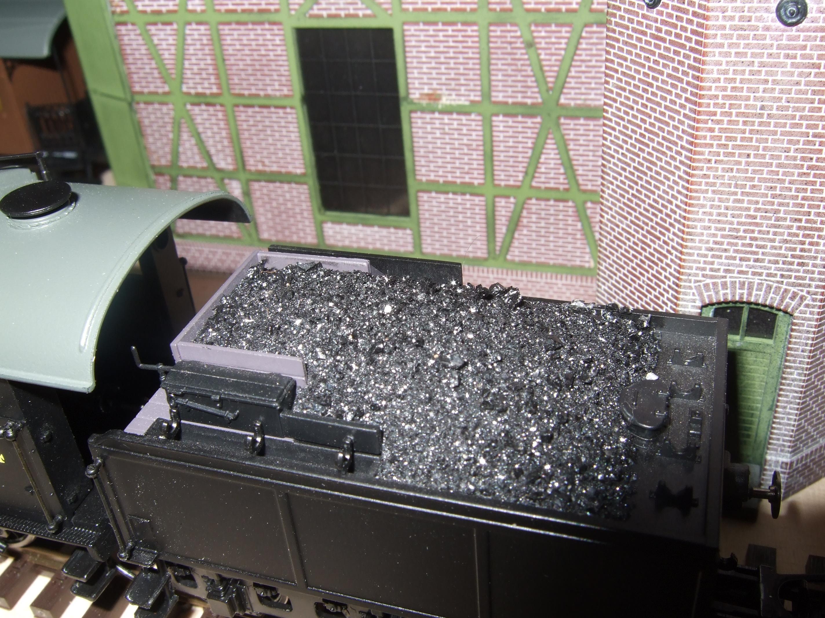

Jeg har knust noget kul og smurt hvid lim på den adskildte kuldel på tenderen.
Jeg syntes selv det har en kanon virkning, så det er noget I skal prøve. Jeg har også gjort det ved en af mine litra N...

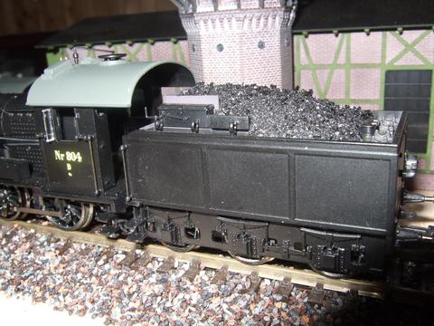

Jeg har endnu et billede som viser det knuste kul fra en anden vinkel
Jeg håber på at det her vil give nogle mod på at prøve det... :roll:

ser rigtig godt ud men prøve ta tage nogle billeder uden blits eller modlys

Joe - det ser da pænt ud - men nu har du vel ikke limet så meget, at kulbunken ikke kan løftes op. Det skal du jo hvis du vil ned til dekoder og andet mekanik i tenderen!
-også ejer af det stolte lokomotiv D804 - i toskinneudgave. Rigtige tog har da ikke meder under bugen!

Nej nej....
Kulindsatsen er taget af da kullene blev limet på...

"Togthom" skrev:
Jeg har endnu et billede som viser det knuste kul fra en anden vinkelJeg håber på at det her vil give nogle mod på at prøve det... :roll:med toghilsenTogthom
Hej Thomas
Fin detalje. Jeg ved dog ikke, om der er kommet kul lidt vel langt tilbage på tenderen, men jeg har tilgode et se en opfyret D-maskine, så det kan blot være min uvidenhed.
Nu du har smukseret tenderen med ægte kul, ville jeg malle brædderne på overbygningen beskidt sorte. Det ville lige give det sidste - Ellers god detalje!

Hej med dig Skott
Det med brædrene skal også males, men kan ikke beslutte om det bare skal være matsort, eller de bare skal sværtes sorte med tynd maling...

"Togthom" skrev:
Hej med dig SkottDet med brædrene skal også males, men kan ikke beslutte om det bare skal være matsort, eller de bare skal sværtes sorte med tynd maling...
De skal da have nogenlunde samme farve som kullende - endelig matsort, da en blank overflade vil virke [u]helt[/u] forkert.

fin detalje med at laste din tænder med rigtigt kul.

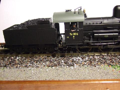

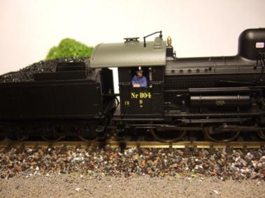

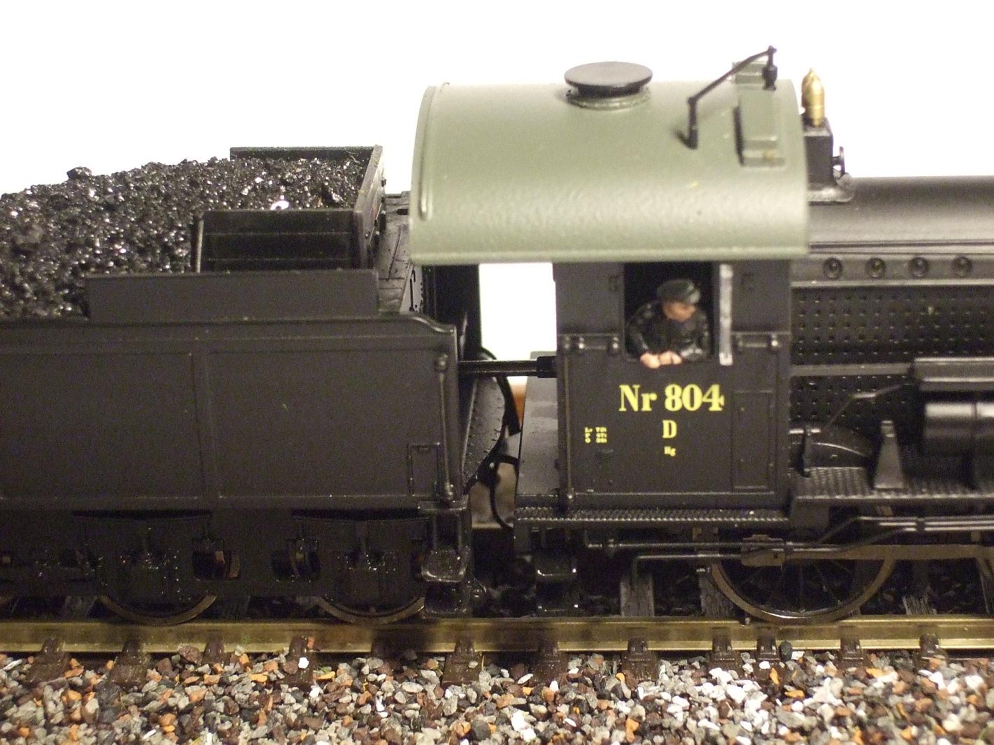

Træværket på tenderen er malet matsort og der er kommet fører i. Det er et must syntes jeg ...
Engang skal den nok patiners... :roll: :roll: :roll:

det ser sku godt ud thomas.
du har altid været god til at lave en masse små detaljer på dine både.
men jeg kan se at du også gør en mase ud af dine tog.

Det ser virkelig godt ud. Det gør lige det sidste. Frakken lokoføreren har på, burde dog nok males blå, nu man er ude i de små slutdetaljer Wink
Men ellers ser det bare hammergodt ud!

Dert er rart med respons fra dig. Jeg er selv sådan lidt et "pernittengryn" som gerne vil have tingene så tæt på forbilledet som muligt...
En anden ting. Var der ikke et grønt stykke lærred mellem lok. og tender??? :roll: :roll: :roll:

"Togthom" skrev:
"Skott" skrev:
Det ser virkelig godt ud. Det gør lige det sidste. Frakken lokoføreren har på, burde dog nok males blå, nu man er ude i de små slutdetaljer ;)Men ellers ser det bare hammergodt ud!
Hej med dig SkottDert er rart med respons fra dig. Jeg er selv sådan lidt et "pernittengryn" som gerne vil have tingene så tæt på forbilledet som muligt...En anden ting. Var der ikke et grønt stykke lærred mellem lok. og tender??? :roll: :roll: :roll:
Rart, at kunne hjælpe Wink
Det skulle jeg mene. Ser du eks. dette billede, jeg tog af D 871 i Randers for nogle år siden Billede,
kan du i hvert fald skimte det oppe under taget, samt lærred i siden.
D 802, der netop er en D IV har det dog ikke - i hvert fald ikke på dette billede: Billede
Men det kan jo være taget af, mens den tidligere stod som monument udenfor Jernbanemuseet.
Det hjalp på din fører. Ser s'gu godt ud Wink
