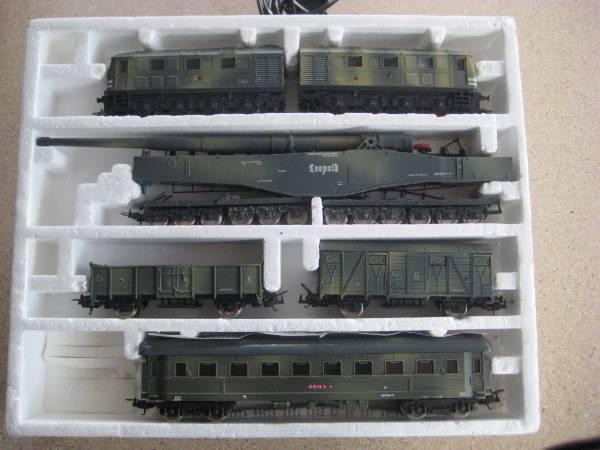

Jeg har overvejet at købe et militært togsæt, som er toskinne jævn (ved ikke hvilket fabrikat), det jeg har kigget på er med defekt loko, jeg ville så gerne ombygge det til treskinne veksel digitalt, hvordan kan det nemmest gøres.
Er der nogen der kender dette sæt og evt. ved om der findes et treskinne digitalt lokomotiv, hvor man f.eks. kunne tage underdelen fra og sætte den sammen med overdelen fra militærsættet.

Märklin 34282 er samme lokomotiv, se om du kan finde et sådan - specielt, hvis det defekte er af den gamle plasticmotortype.

Tak for besvarelserne, jeg har kigget lidt på nettet og fundet et par stykker af Märklin 34282, men de er dog kun delta og ikke digital, kan ikke helt gennemskue om overdelen, fra militærsættet, umiddelbart kan sættes over på Märklin 34282 underdelen, hvis der bliver alt for mange ændringer og ny dekoder m.m., løber prisen jo hurtigt op.

Du skal ikke regne med at de passer umiddelbart.
