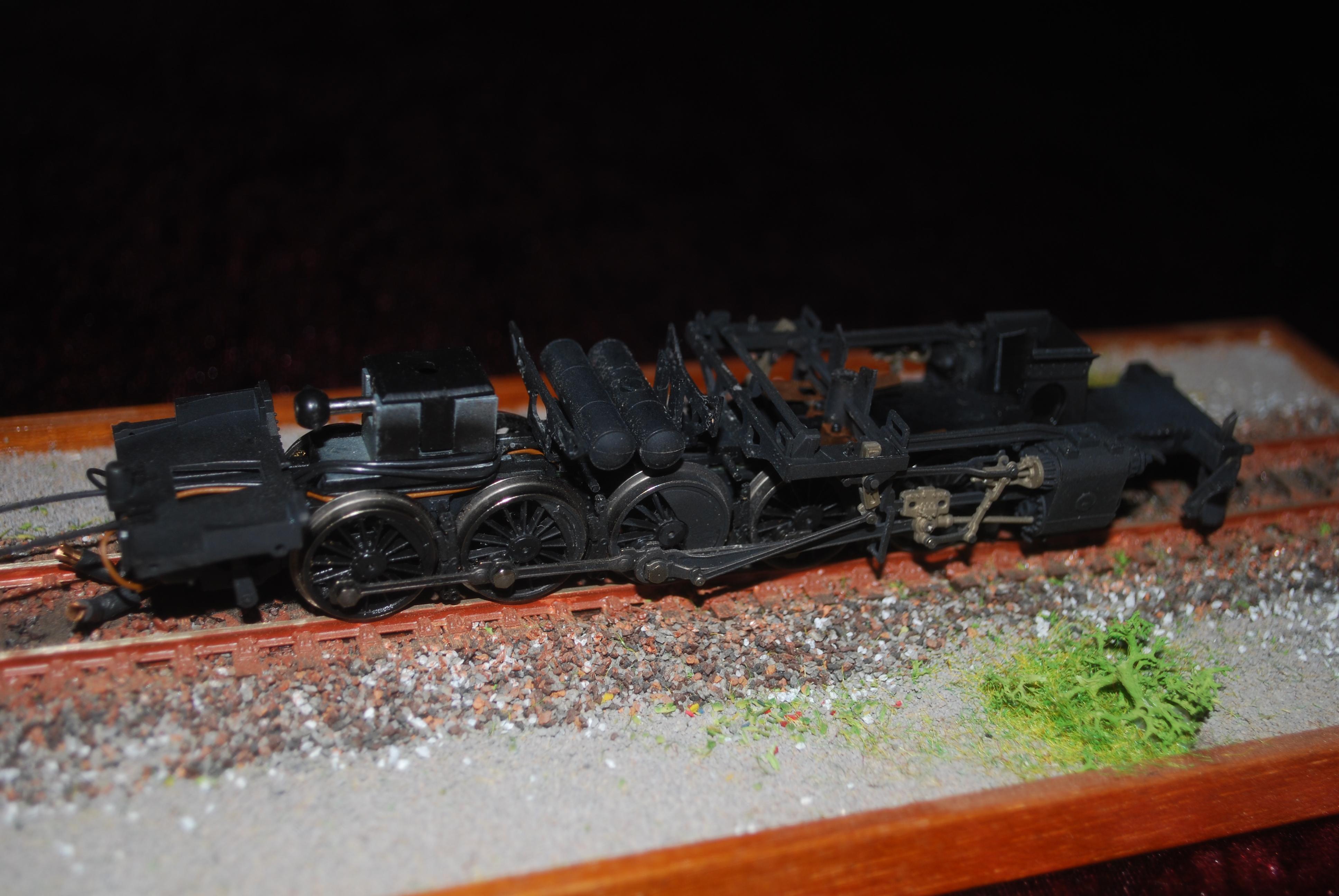

Togthom
Skovløber
Indlæg: 341
Hej med jer
Her er så det første brugbare billede af selve undervognen med monteret banerømmere..
Jeg skal nok komme med flere billede efterhånden som det skrider fremad..
Alt har været skildt ad og malet og så til sidst laket mat..
med venlig toghilsen Laughing out loud Laughing out loud

bl
Indlæg: 1.820
Bliv endelig ved med at videresende dine erfaringer.
Jeg har selv en ROCO 50'er, som på et tidspunkt skal konverteres til en N-maskine. Og jeg er specielt interesseret i alle de "fælder", du måtte løbe ind i.
Bjarne
"Togthom" skrev:
Hej med jerHer er så det første brugbare billede af selve undervognen med monteret banerømmere..Jeg skal nok komme med flere billede efterhånden som det skrider fremad..Alt har været skildt ad og malet og så til sidst laket mat..med venlig toghilsen Laughing out loud Laughing out loud Togthom
Hej Togthom
Det tænkte jeg nok, du gjorde. Er også en utrolig god og udførlig beskrivelse, Jens har lavet der Smile
Dit foreløbige resultat ser også lovende ud.

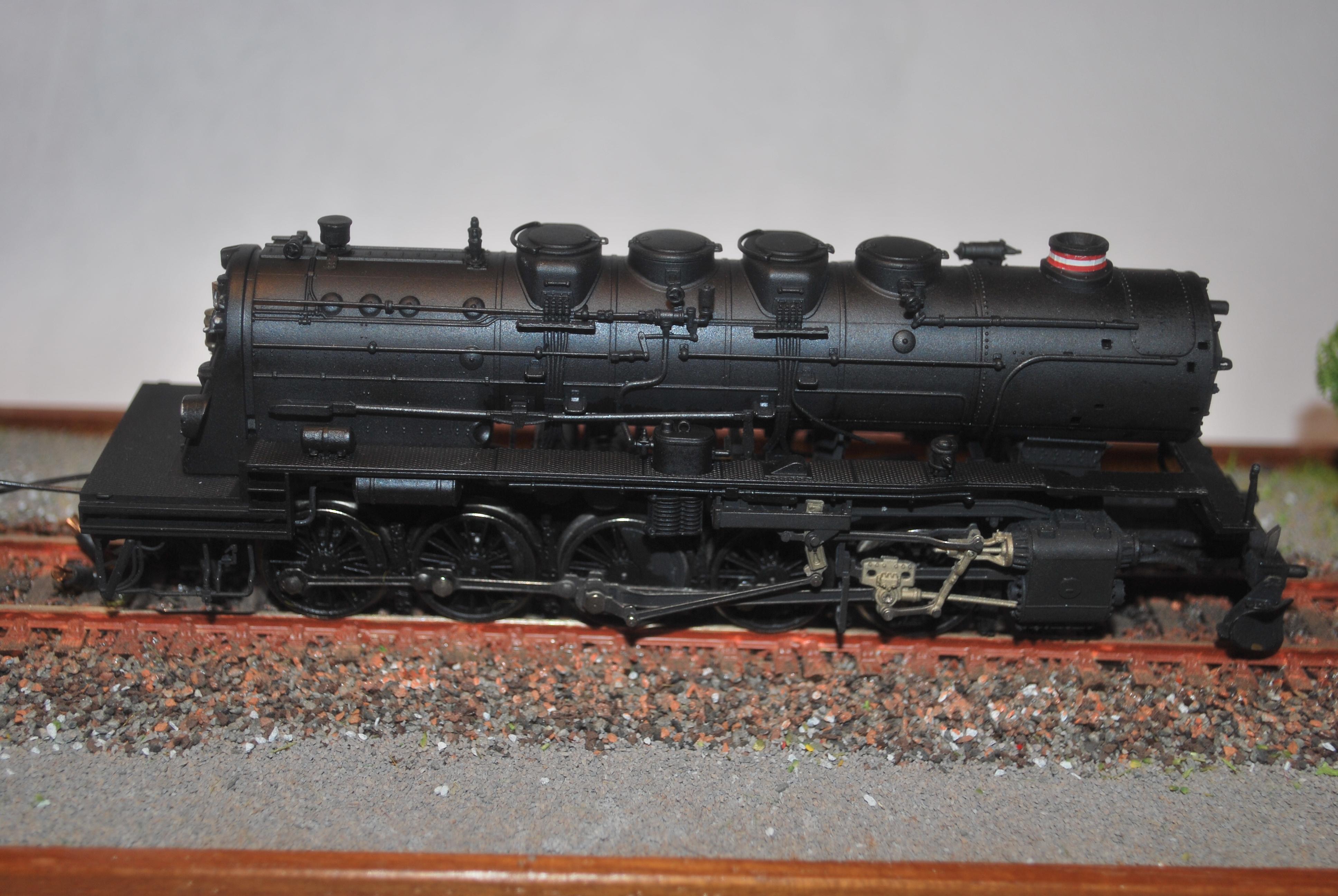

Skovløber
Indlæg: 341

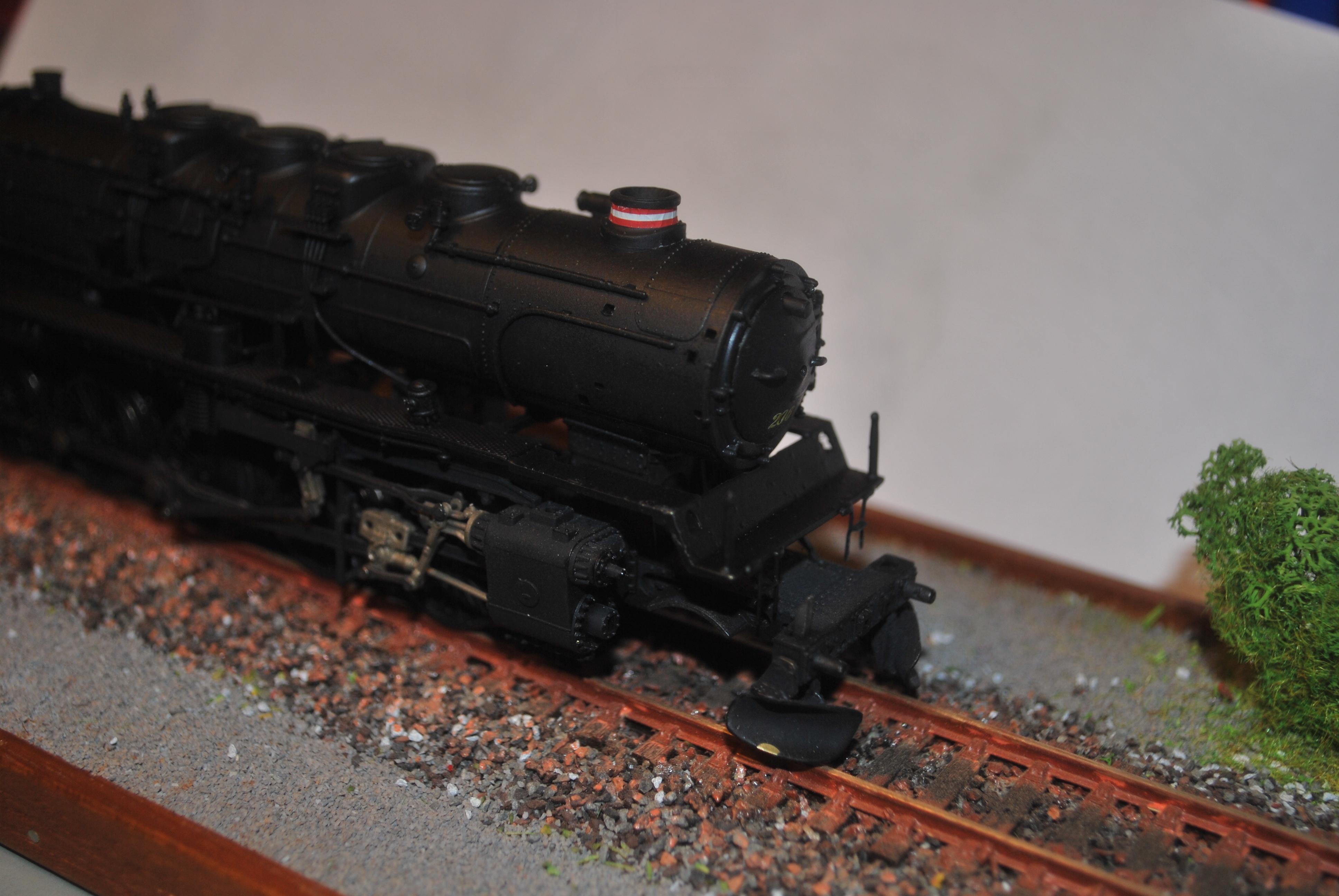

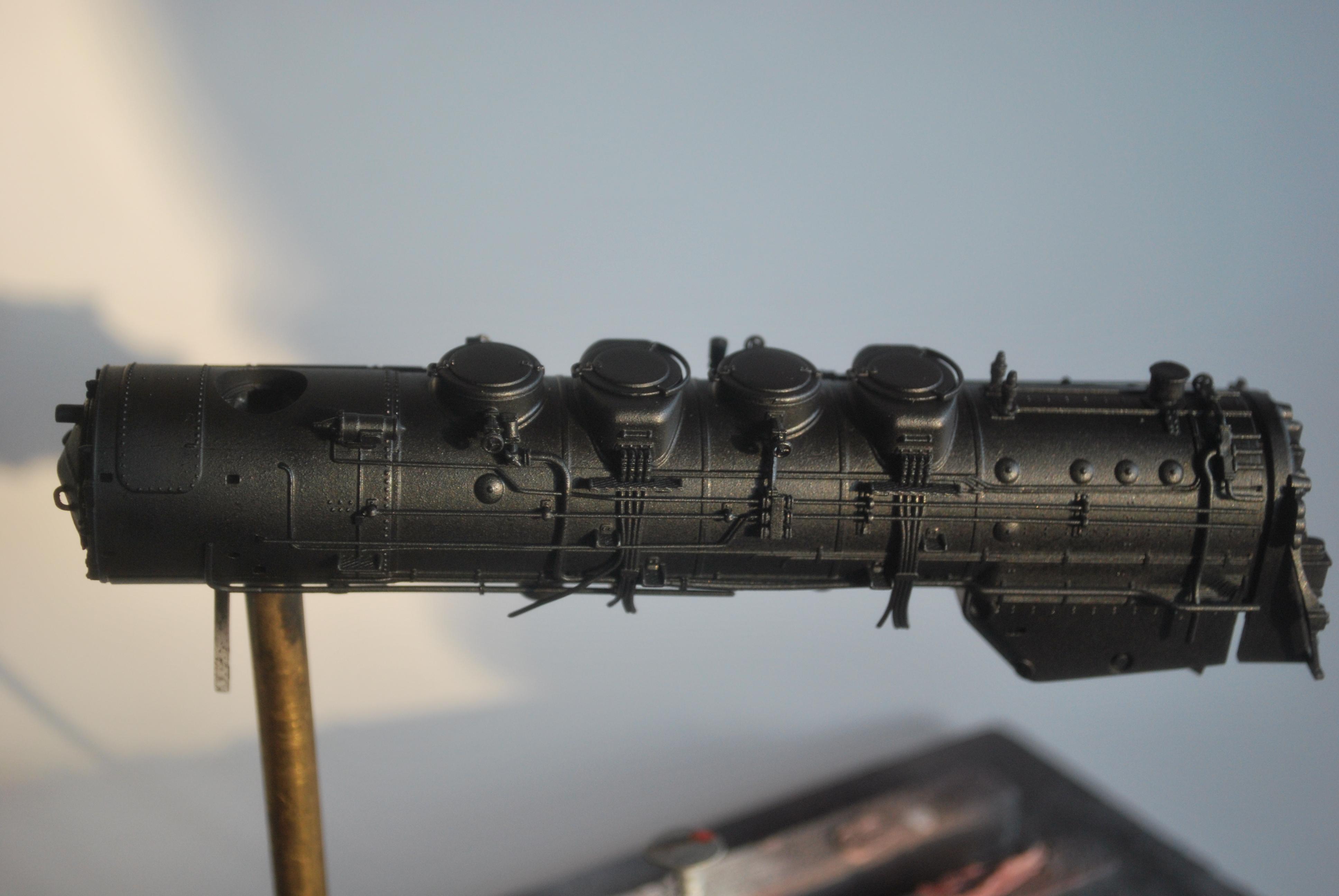

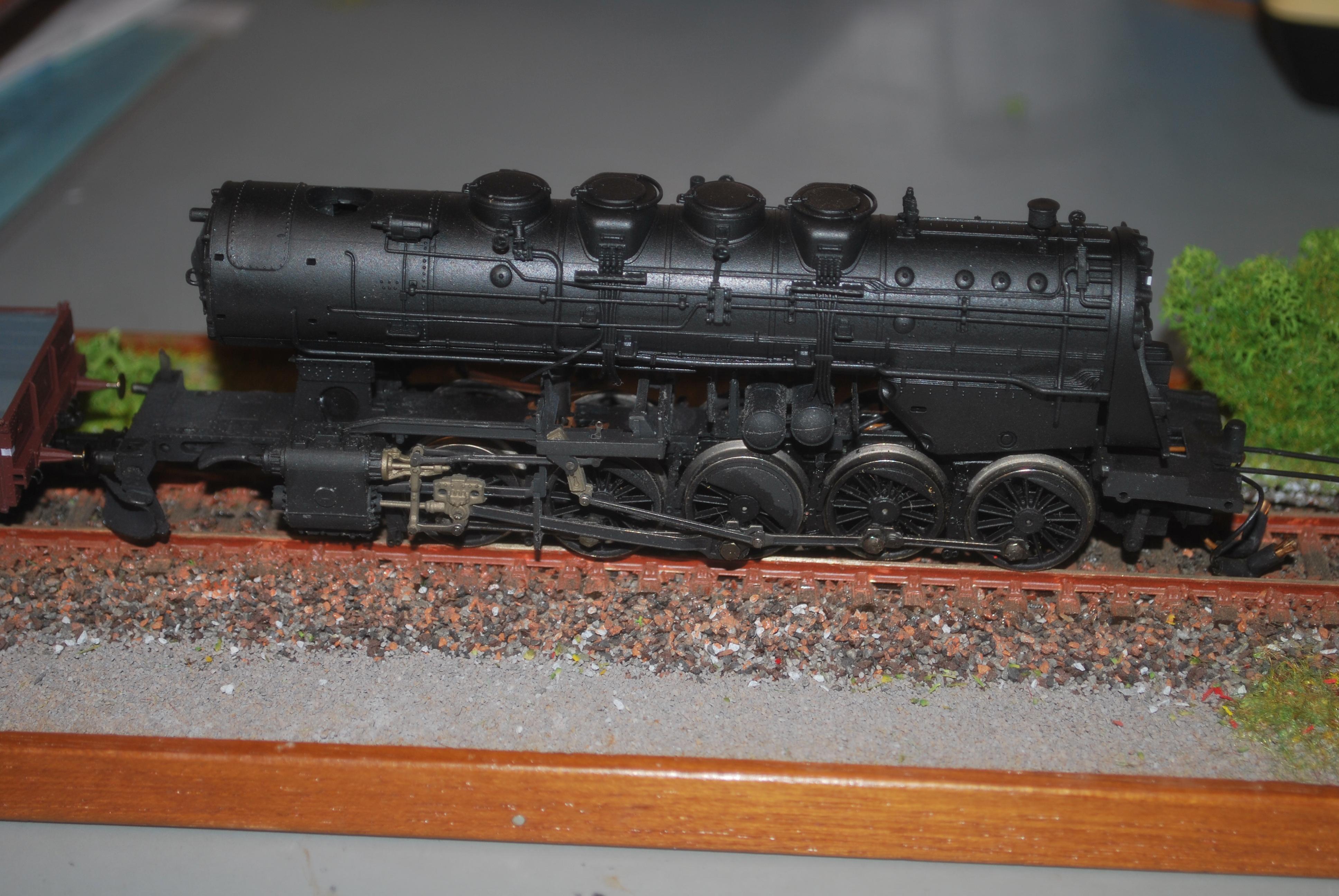

Hej med jer
Så er der et par nye billeder..
Som jeg skrev igår så blev kedlen malet blanksor og her igag bleb den lakeret mat, men forst skulle den jo have litrering foran på røgkammerdøren..
Jeg skal nok lægge flere billeder ind efterhånden som det skrider fremad..
med venlig toghilsen Laughing out loud Laughing out loud Laughing out loud Laughing out loud

jimmyoldtimer
Indlæg: 1.450
"Togthom" skrev:
Hej med jerSå er der et par nye billeder..Som jeg skrev igår så blev kedlen malet blanksor og her igag bleb den lakeret mat, men forst skulle den jo have litrering foran på røgkammerdøren..Jeg skal nok lægge flere billeder ind efterhånden som det skrider fremadTogthom
Flot arbejde,oprindelig var der faktisk 12 N.maskiner 201-210 + 2 til Reservedele
Nummer2009 og 2019 den 206'er du har, lavede Roco for nogle år siden ,jeg var heldig og erhverve mig en 206'er Laughing out loud Bogen Tyske Krigslokomotiver på danske spor af Steffen Dresler er et godt redskab!
Mvh Jimmy

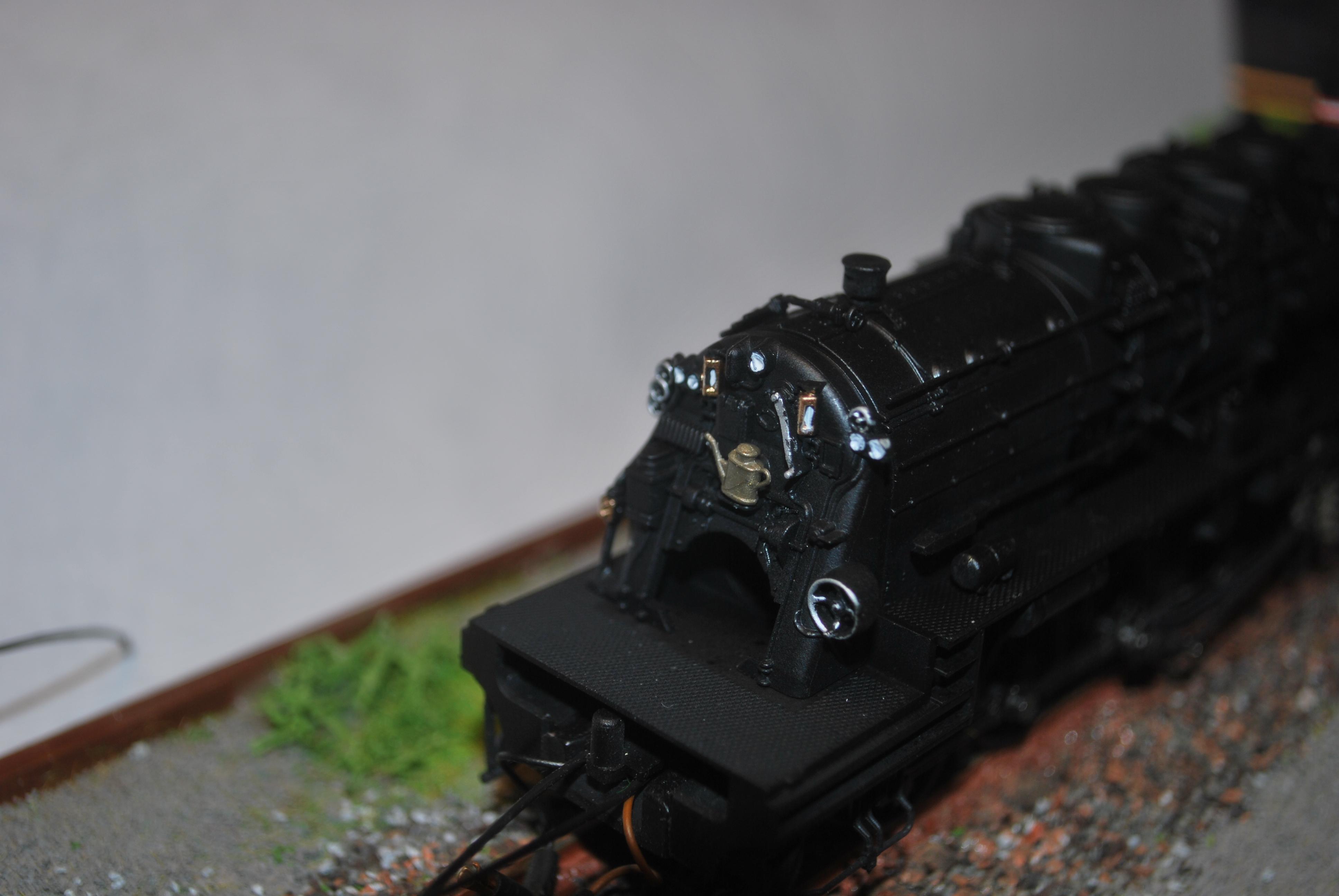

Togthom
Skovløber
Indlæg: 341
Hej med jer
Så kom jeg et par skridt videre..
Havebænk m. fodplade med luftpumpe og smøreaperat..
Skorsten...
Kunne ikke dy mig for at smukkesere keddelamature indvendig..
Så nu hjælper det så småt..
med venlig vinterlig toghilsen... Laughing out loud Laughing out loud Laughing out loud
Togthom
2010_01040004
2010_01040003
2010_01040002
Thomas Thomsen
2 skinnekører
