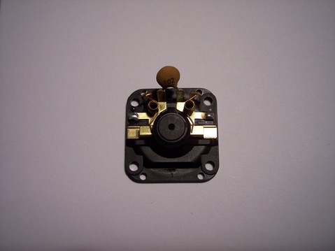

Jeg er ved at tage tilløb til ombygning af min analoge BR 24, hvor digitaliseringen så glimrende er beskrevet af Peter på digitaltog.dk, men det er ombygningen af motoren med 5-polet anker der volder problemer.
Jeg har anskaffet skjold Ma 224613, Anker Ma 210888 og Magnet Ma 2246615 m.v., men skjoldet passer ikke, og jeg er i tvivl om at skjoldet (se billede) svarer til varenummeret, eller at det er et andet nr. jeg skal have fat i.
Hvor finder man iøvrigt en oversigt, der beskriver, hvad man har brug for til diverse motorombygninger? Er sættene Ma 60903 og 60904 udgået af produktion og hvis - hvad er der af andre muligheder?

3003 burde kunne ombygges med 60903 (som nu hedder 60923 med mfx dekoder). Motorskjoldet på billedet ligner et 386940 og ikke det korrekte 224613, som bl. a. indgår i 60903 og 60923.
60904 hedder nu 60924 med mfx dekoder

Tak for hjælpen, det må være et fejlmærket motorskjold, jeghar fået
