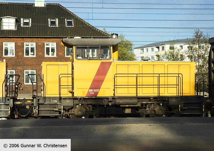

Prøv at sammenlign nedenstående 2 billeder
http://www.tog-billeder.dk/fotos/danmark/dsb/diesel/mk/5440_MK605_fa2605...
http://www.railorama.dk/fotos/dk/dsb/d/mk/jbjmk625gb.jpg
med dete billede
http://lokomotiver.smthye.dk/images/Marklin29142.jpg
Ud over komplet ny undervogn (husk at den der Märklin tings skal have nye hjulaksler nu du er i gang, da den kører med uisolerede hjulaksler og store hjulflanger der har det lidt svært med 2-skinne skinner), skal du så lige have lavet nyt førerhus (kig på vinduer og dørplaceringer), bundrammen skal skiftes, så den ikke er så tyk, ny skorsten skal monteres og så skal der gelænder på hele vejen rundt.
Eller sagt på en anden måde: Det eneste der passer bare nogenlunde er de 2 motorhuse.
