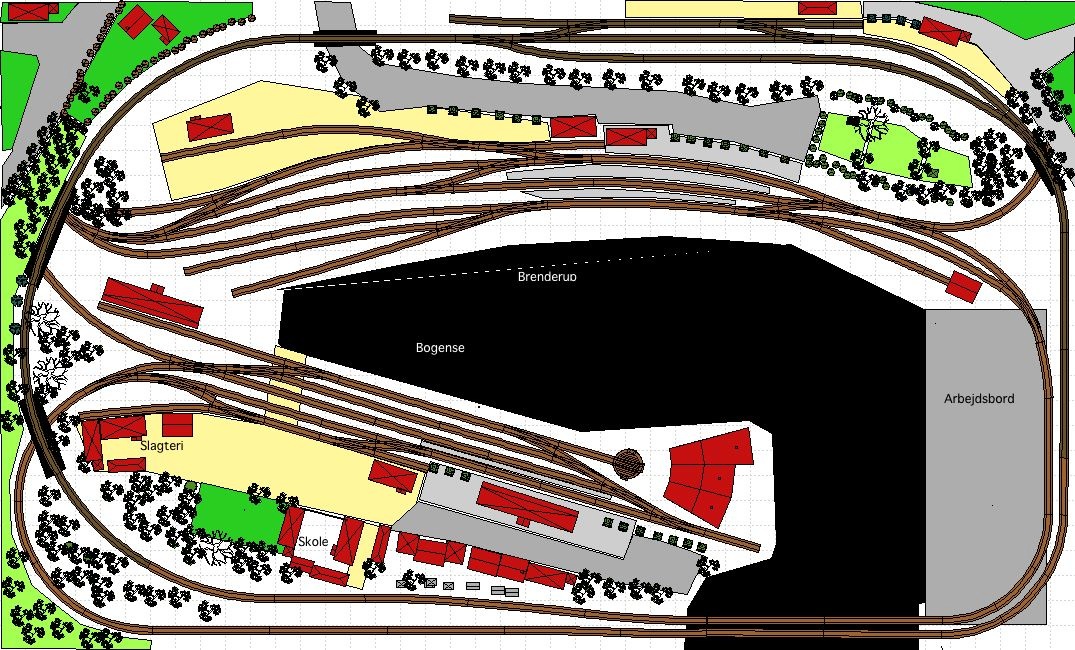

Så har jeg en opgave til alle jer med planlægningsprogrammer. Jeg skal starte forfra med mit anlæg, da der er for mange fejl og unøjagtigheder i det gamle. Temaet er NFJ-OMB-DSB epoke IIIa. Bogense og Brenderup skal have sporplan og bygninger som forbilledet, Od og Md skal være skjult med vendesløjfer og vendespor. Od-Br-Md tænkes som DSB og Od-Bogense og Bogense-Brenderup som OMB og NFJ. Od-Br-Md skal køre automatisk via Mac-computer og Od-Bo-Br skal være personbetjent. Lokalet er 260 x 430 hvor hele rummet kan bruges uden hensyn til døre og vinduer.

Nu har jeg arbejdet lidt med mit projekt med NFJ-OMB-OKMJ og her er det foreløbige resultat. Rummet er 430 x 260.Af hensyn til rummets indretning er stationerne spejlvendt i forhold til virkeligheden.

Mums ... I like it. Dejlige bløde kurver og lækre let krumme udtræksspor m.m.
Flot.
MVH:Per
Mikael
Udviklingsingeniør
Indlæg: 606
Det er godt nok en lækker bane du har fået ud af den tilgængelige plads. Pers ordvalg er helt rigtig: MUMS.
Og ... så er det jo hyggeligt at se en anden Mac-bruger med Rail-modeller. Wink
MVH:Per
Og ... så er det jo hyggeligt at se en anden Mac-bruger med RailModeller. Wink
MVH:Per
DennisTR
Tølløse
Indlæg: 1.132
Enig. Det ser rigtig lækkert ud.
Lækkert er det også at du har undgået "duck-under" princippet, men har fået tegnet et "walk-arround" anlæg, det vil du ikke fortryde.
Hilsen Dennis
mylle
skipper/musiker
Indlæg: 424
Ideen er at få så mange køreplansmuligheder som muligt.
Middelfart Md 8skjult)-Brenderup Br-Odense Od(skjult) har jeg tænkt kørt som DSB strækning med automatisk drift, med person- expres-lyn- og godstog.
Bogense Bo-Br som NFJ/OMB. Her skal køreplanen i den grad holdes, for på mit anlæg kommer DSB til at køre til tiden. Det er det der skal være det bærende: at få driften på privaten til holde køreplanen, med gennemgående vogne, både person og gods.
Der ud over er det muligt, at lade et tog afgå fra Bo ad OMBs spor via mellemstationen Sdr. Lemmelse /Br / Md-vendesløjfe / Br / Od til Bo ad NFJs spor, en strækning på næsten 45 meter. Så kan jeg sidde og drømme lidt imens.....

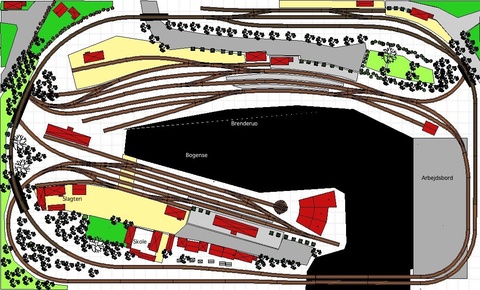

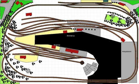

En anden version af stationerne i OMB/NFJ

Jeg kan godt lide at du bruger broer til at skjule at sporet forsvinder ind under anlægget, det er godt tænkt.
Derudover kan jeg rigtig godt lide at du har lavet en slags rundbane som du kan køre på uden at tænke på køreplan. Det var en af de ting jeg ikke havde med på min første plan, men som jeg senere har måttet ændre.
Ang. køreplan. Dette emne interesserer mig ret meget. Indtil videre laver jeg mine køreplaner på gammeldags maner, vha. papir, lineal og små papirlapper som illuderer materiellet. Hvordan gør du :?: Jeg håber på engang med tiden at finde et program som kan bruges hertil og indgå i driftsafviklingen efterfølgende.
