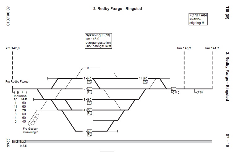

jeg ha vedhæfte en sporplan til dig
også en kopi af tib der kan man se hvad for nogen spor der er gemmen gå/køren
du kan se på billed 1
er vis du kommer fra ringsted er spor 2 gemmen gå/køren det kan se fordi 2 tal og km talle i venster side er fed også kaller det minst grumme spor igemmen en station
billed 2 er vis du kommer fra rødby
der er det også spor 2
håber du kan bruge nogen af det her Cool

Det var lige netop noget ala det jeg ledte efter, og herefter svar på følgende spørgsmål:
Af hensyn til broen nævnt i første indlæg, men også udfra de luftfoto jeg har set af banestrækningen nord for nyk.f. , skal det ekstra spor (som gør strækningen dobbeltsporet) ligge ØST for det nuværende. Og dermed bliver det vel spor 3 som bliver det mest rette spor gennem stationen for NORD-gående tog, eller? Husk i den forbindelse på, at Nyk. F.'s perron ligger med spor 1 længst mod VEST, og bevæger dernæst ØST-over.
