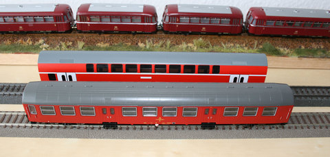

På billedet ser I en Bn fra Heljan. Længde: 24,50 meter. Bagved står en DBz 751 fra Märklin længde 26,8 meter. Heljan vognen er i korrekt skala 1:87 mens Märklin vognen har forkert længde.
2450 cm / 87 = 28,1 cm, hvilket passer ca. med længden af Heljan vognen.
2680 cm / 87 = 30,8 cm, hvilket ikke kan siges at passe med længden af Märklin vognen. Den måler 26,50 cm.
Heldigvis bliver der rådet bod på problemet. Både Roco og Trix leverer i år hele stammer af DB regio doppelstock i korrekt skala.
