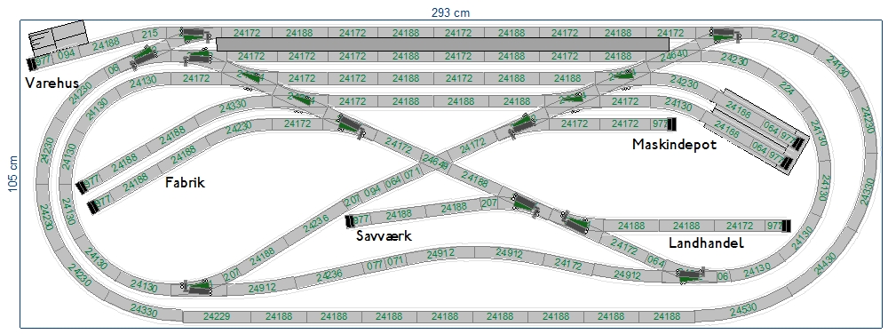

Hej Madsen,
Velkommen til Sporskiftet,
Det er et meget fornuftigt begyndersæt du har købt dig der. Du får den nye Mobile Station II med og lokomotivet kan senere bygges om til et dansk rangerlokomotiv (Litra Q). Dette naturligvis sagt når valg af system er faldet på Märklin.
Der kan nok ikke bygges en rigtig "modeljernbane" på den plads der er til rådighed, men der er plads nok til at lege på
. En punkt-til-punkt bane er det muligt at bygge, men klassikeren vil nok være et sammenfoldet ottetal eller bare to ringbaner med et par overhalingsspor og stikspor til diverse industrier, ramper og pakhuse.
Hvis du hellere vil se togene køre (også gennem længere tid), så vil jeg anbefale det sammenfoldede ottetal - eventuelt med et rigtigt ottetal i midten (to vendesløjfer oven på hinanden). Også her med et overhalingsspor eller to og de ovennævnte steder, som medfører at der skal rangeres.
Når du samler på skinner - så vil jeg anbefale dig ikke at købe R1-skinner eller sporskifter hvor denne indgår (radius 36cm) - en del dansk materiel fra Heljan og andre kan ikke køre på disse - og det ser heller ikke så godt ud når specielt tog med lidt længere vogne kører gennem sådanne.
De 24130 du har, kan du selvfølgelig bruge til dit "legeanlæg" på spisebordet - senere ville jeg som sagt undgå dem.
Et eksempel på hvordan du kan fylde dit spisebord med skinner er vist nedenfor. Her er der plads til flere tog. En opgave kunne være at lade dit rangerlokomotiv hente godsvogne fra alle de relevante sidespor for derefter at sætte et godstog sammen på et af stationens omløbsspor. Herefter kan et strækningslokomotiv overtage stammen. Denne film kan naturligvis også spilles baglæns
Madsen
