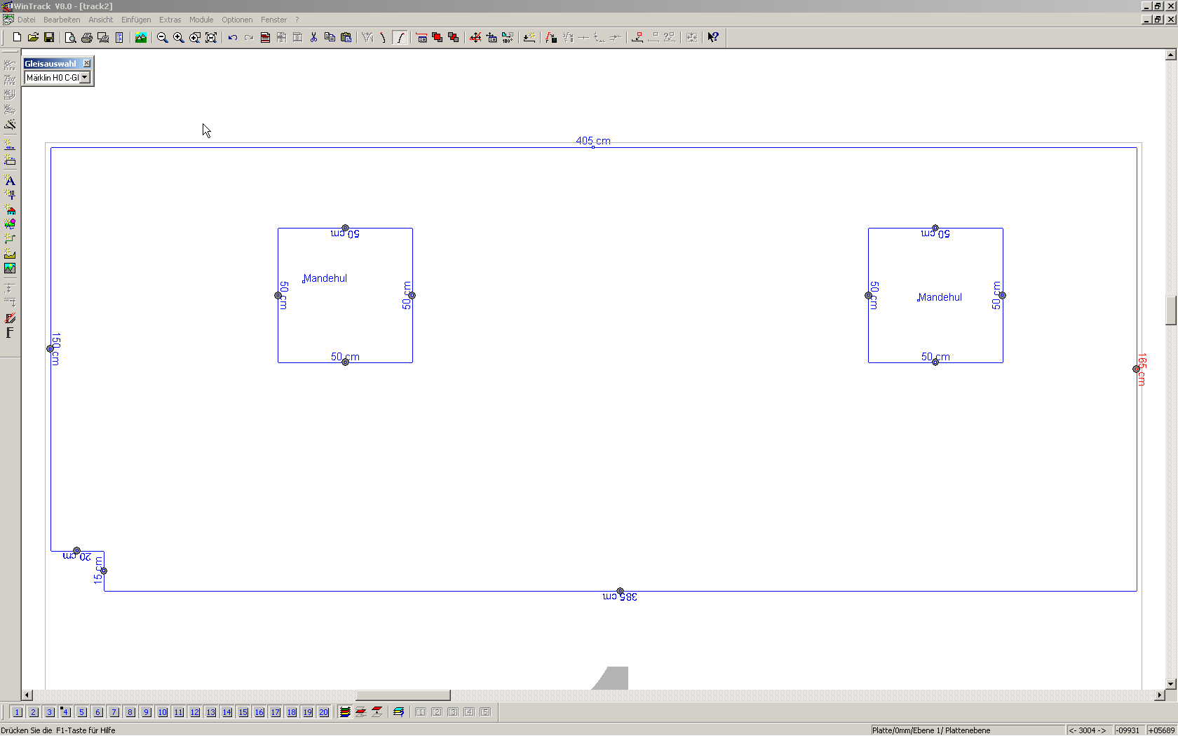

Goddag med jer alle sammen.
Min Svoger og mig skal til at bygge en hel ny bane, jeg har siddet og kigget på de mange layout's og der er jo mange flotte imellem. Jeg har siddet og rodet en del den sidste uge med wintrack 8.0, men mit tyske er meget dårligt og kunne derfor godt bruge nogle layout's eller ide'er til hvordan man kan bygge en bane, jeg har læst og hørt om skjulte sløjfer og "shadow stations", men jeg har endnu ikke fundet ud af hvorman man laver/beregner stigninger i wintrack og syntes heller ikke at kunne finde nogen internet sider, som der fortæller hvor lange stationerne er som man kan købe... puha, det var en hel del. Jeg vil gerne køre digital og med C-skinner... Smile
Håber på at der er en der ude der vil hjælpe med et par layouts.
Ps. kan man virkelig ikke gemme sine layouts i demo versionen af win track ?? jeg har brugt hypersnap for at tage et billed af min plade størrelse..

Hej Dennis
og velkommen til.
Nu, du har så god en "langside", så ville jeg droppe de 2 mandehuller og så lave et 'U' i stedet, hvor U'et så ligger på siden i forhold til din skitse. Det tror jeg, du vil blive gladere for i længden. Det giver også nogle gode kørestrækninger Smile

Hej Dennis
Også velkommen til herfra... Smile
Jeg er meget enig med Skott i at mandehullerne er en dårlig idé, men jeg ville nu foreslå dig at lave banen med form som et liggende E, hvor de tre tværstreger vender nedaf på din tegning. Det ville mulighed for en varierende og lang kørestrækning, evt. foldet ind over sig selv flere steder.

Jamen tak for de gode og hurtige svar, men jeg må jo nok krype til korset... Vi var ude i dag og købe 2 start pakker og nogle ekstra skinner og sporskifter, men intet er jo fast lagt endnu, for der hvor vi handlede blev vi enige om at vi kunne sagtens komme tilbage med nogle af tingene eller det hele hvis vi ikke ville eller hvis der var nogle skinner vi ikke fik brug for osv... Så det er jo fint nok....
Hmm et omvendt E.. ______________________
I I I I
\ I I I
Det kunne godt blive spændene, jeg tror lige at jeg vil sidde og lege lidt med det.
