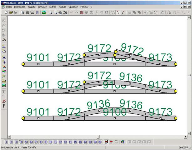

Har du fundet ud af om Raily er bedre til sporskifte-kombinationer end WinTrack ?
Specielt sporskifte-kombinationer ved omløbsspor kan være problematiske - ihvertfald i Spor N. Jeg ved ikke om det samme er tilfældet i H0 ?

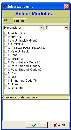

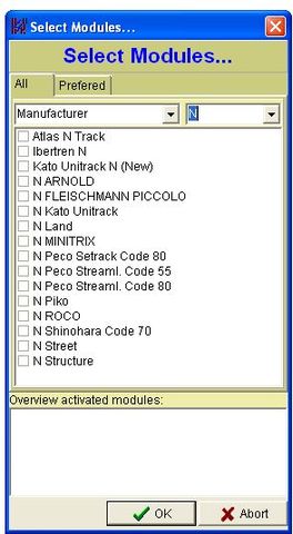

"KnudBe" skrev:
Hvilke fabrikater i spor N er der skinnelayout til?
Jeg får denne liste at vælge imellem.
raily4-n
Seriøse bud modtages.

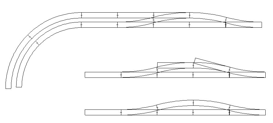

Kunne en af Jer der har Raily overtales til at lave samme lille eksperiment som på vedlagte billede ? Eksperimentet er lavet med Fleischmann Piccolo spor.
Billedet viser problemet med Wintrack, hvor det afvigende spor i sporskiftet ikke svarer til det tilsvarende almindelige spor.
På forhånd tak,
Ellef

"Ellef" skrev:
Hej,Kunne en af Jer der har Raily overtales til at lave samme lille eksperiment som på vedlagte billede ? Eksperimentet er lavet med Fleischmann Piccolo spor.Ellef
Jo da.
Den får du lige her Smile
Piccolo spor

Raily er generelt ok, og dit eksempel udføres fint!
Men det har tilgengæld lidt problemer med kurver, specielt de små radier
