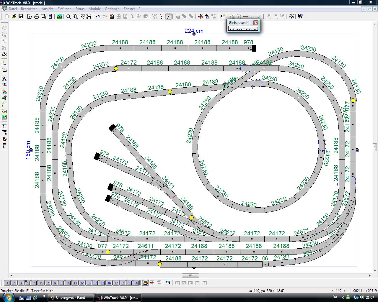

Så fik jeg lavet mit layout på min nye bane.
Håber det kommer til at virke når den bliver sat op
kom med jeres kommentar på det evt. ænderinger på den
sporplan.06-01-08

Så fik jeg lavet mit layout på min nye bane.Håber det kommer til at virke når den bliver sat op kom med jeres kommentar på det evt. ænderinger på den
Hejsa. Fin bane, men du ryger ud i tre lag hvis du vil realisere det punkt hvor sporerene løber over hinanden.. Hvad med at bytte om på de to spor der går ud fra din station til højre? Så kan du nøjes med to lag. Så kan det inderste spor fungere som bjergbane til en lokaltog, mens ydersporet er hovedsporet til de større tog.
Bare en tanke Smile
Mvh Mathias

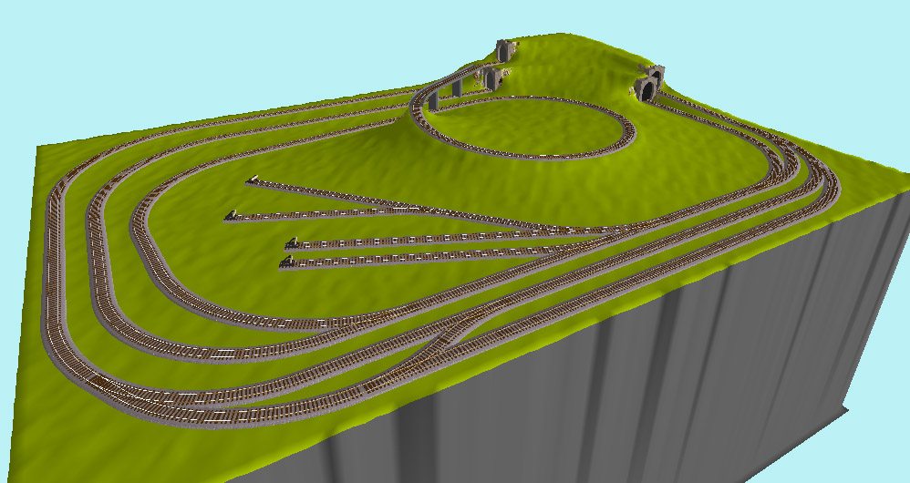

Har du en 3D-visning af banen?

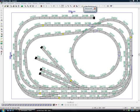

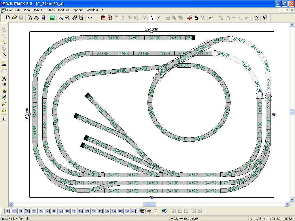

I demo version 8 skal du trykke på knappen med de 2 små bjerge, eller hvad det skal forstille, se mit billed 1, her viser den knappen
Så kommer der et billed op, som mit billed 2, der kan du via det gule kammera, flytte billedet rundt, du gennemer billederne på samme måde, jeg lærte dig via MSNén i søndags Wink

Jeg tegnede lige selv banen i WinTrack for at vise dig et 3D-billede.
Held og lykke med dit projekt.
