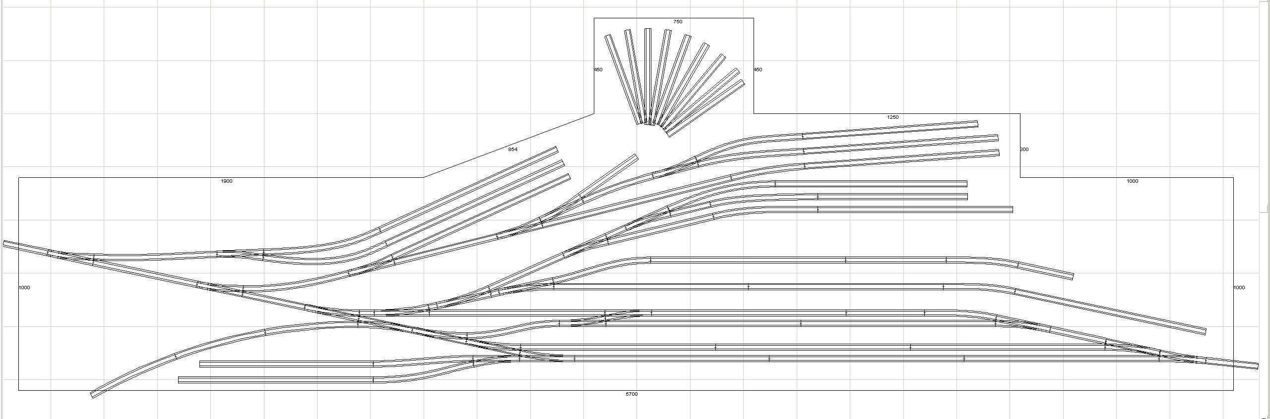

Sad lige og kiggede GoogleMaps og opdagede at Nakskov er meget tydeligt gengivet, så jeg kunne ikke lade være med at tegne en sporplan.
Desværre har jeg ikke lige et symbol for en drejeskive, der er lille nok, så den må man lige forestille sig.
Seriøse bud modtages.

Fin sporplan og fin henvisning til Google-maps. Man kan jo nærmest kigge ned i udstødningen på M 38 på de luft-fotos :twisted:
En note til sporplanen: Udtrækssporet i venstre side (den gamle Kragenæs-bane) bør være en smule længere, så der er plads til at et motorvognstog (Y-tog eller IC2) kan komme ind på værkstedet. - Nå ja, og sidesporet øst for Svingelsvej til sukkerfabrikken gav i hvert fald for år tilbage en masse godstrafik, så det ville jeg nok vælge at få med på en eller anden måde - hvis ellers pladsen tillader det.
