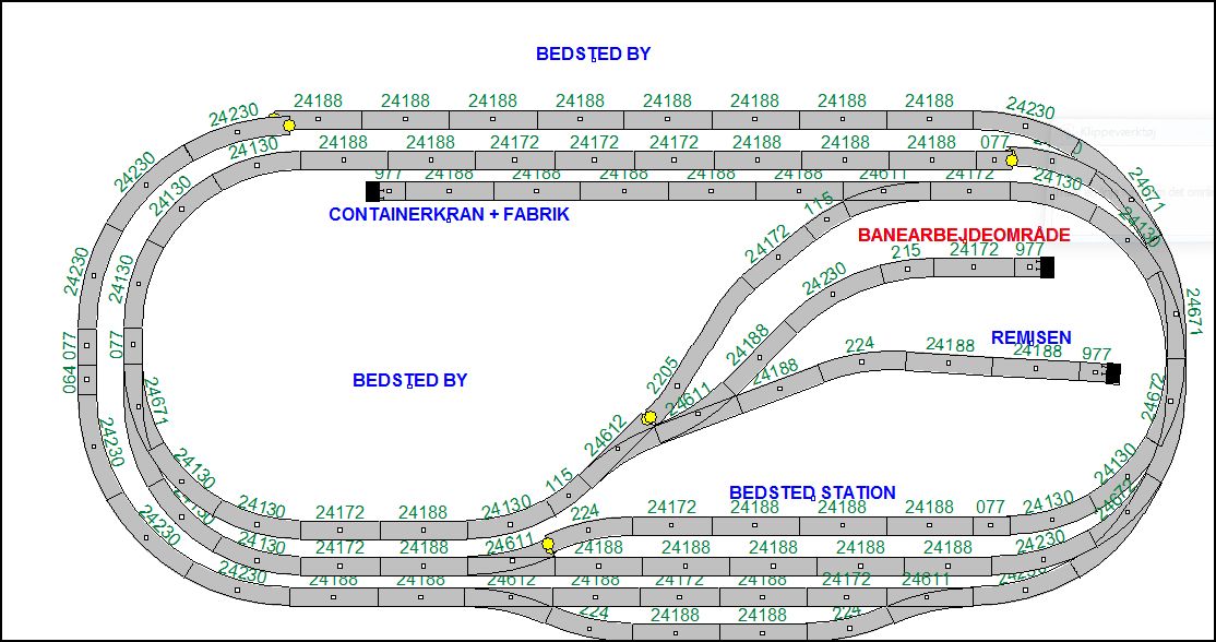

MIn pladebane ser sådan ud:
1Udklip
Mads H
Der er noget som ikke stemmer på den plan:
Først og fremmest 2205 er ikke en C-skinne. Men banen er lavet som næsten dobbeltspor hele vejen rundt - bortset fra højre side. Hvorfor så ikke lave et enkeltspor i stedet?
Og så er der nogle geometri-problemer hist og her - måske ikke noget som ikke kan vrides på plads i C-skinner.
Jeg kan godt anbefale Märklins bog om C-skinner. Selvom den mest er fyldt med legebaner, så giver den et godt indblik i C-skinnernes geometri. Når man har forstået tankerne bag C-skinner kan du med fordel læse HXMIESA's hjemmeside og se andre løsninger. Og kig evt. helt tilbage til starten i Layout her på sporskiftet - der lagde jeg en stribe små layout-forslag ud.
Og ønsk dig en stak 24912 skinner. Det er radius 9 og beregnet som modbuer til slanke sporskifter ... men de er helt fantastiske til, at opløse det klassiske Märklin-look ... quadratish, prachtish, gut (nå nej ... det var vist Ritter Sport ... men det kunne godt passe på Märklin også).
På Bedsted Station kan du bytte rundt på sporskifterne nederst og sætte dem ud som forlængelse af bueslagene. Du piller de to 24230 ud, sætter en 24206 og derefter skiftesporene - så får du et overhalingsspor, der kan ligge hele vejen langskanten.
Den løsning kan du bl.a. finde på HXMIESA's hjemmeside.
Endelig så kig på en masse billeder på nettet, lån en stak bøger og tag en tur ud til nogle små stationer. Kig på sporplaner fra virkelighede.
Eneste ulempe er, at man hurtigt får ambitioner og overvejer hvordan man kan lægge skinner overalt i boligen. Smile
Det er noget i den stil jeg søger. Er den lavet på en 120x240cm plade?
Per du skriver at man ligeså godt kunne lave den som enkeltsporet hele vejen rundt - kunne man ikke istedet lave lidt om på højre side så der blev dobbeltsporet hele vejen rundt?
Ideen med overhalingssporet ved Bedsted station lyder som en god ide, men bliver stationen ikke lidt udstrakt så?
De gule punkter på sporplanen er det hvor geomentrien ikke passer? Har du lavet banen Mads så man eventuelt kan se et billede af den?

Jeg har lavet banen. Der hvor de gule streger er er fordi at det bare skal vrides lidt. flex-skinnen er bare sat ind for at udfylde hullet, men skal erstattes af et par lige skinner.
Det er märklin selv, der har leveret mig sporplanen i en idebog.
Jeg synes det ville være bedrer for dig at lave dobbelt der hvor jeg har enkelt. så kan du have to tog til at køre rundt samtidig.
Banen er dog 125*250, det er den pladestøresle de har i vores lokale xl-byg.
Jeg har ikke brugt store kurver fordi at der simpelthen ikke er plads.
