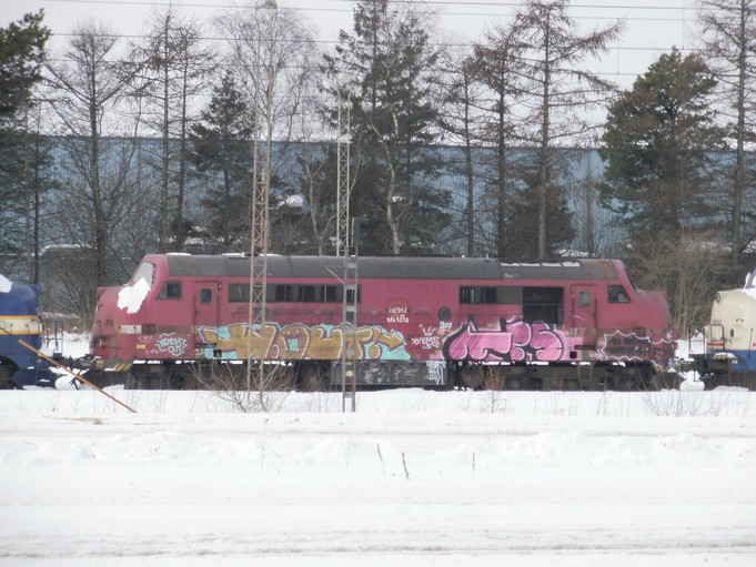

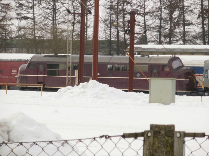

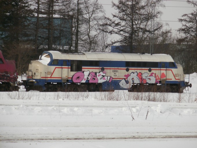

Jeg var forleden forbi Padborg og må desværre sige at en række af de prægtige maskiner står og ser noget triste ud.. Bl.a. 4 på en række med - den med nordjyske øjne - hvide MX 1038 ex-Skagensbanen- der er voldsomt malet med grafiti, Crying Shock
Der var vel ca. 8 maskiner forleden der -flere meget trætte...og kun MX 1006 var aktiv. Meget trist at se disse stå på denne måde....og fristende ide at bl.a. lade MX 1038 vende "hjem" tll nordjylland som museumstog eller lignende Smile , men bestemt samme tanke & ide med de øvrige.. Vil være trælst at miste de sidste af MY/MX klassen i Danmark

Jeg var forleden forbi Padborg og må desværre sige at en række af de prægtige maskiner står og ser noget triste ud.. Bl.a. 4 på en række med - den med nordjyske øjne - hvide MX 1038 ex-Skagensbanen- der er voldsomt malet med grafiti, Crying Shock Der var vel ca. 8 maskiner forleden der -flere meget trætte...og kun MX 1006 var aktiv. Meget trist at se disse stå på denne måde....og fristende ide at bl.a. lade MX 1038 vende "hjem" tll nordjylland som museumstog eller lignende Smile , men bestemt samme tanke & ide med de øvrige.. Vil være trælst at miste de sidste af MY/MX klassen i Danmark
mx10381 1mb

Det er kun MY 1154, MT 167, MX 1030 og "marzipanbrødet" der kræver større renovering før de igen kan køre. Det er MX 1030 der har mindst chance for at komme i drift igen, det andre tre bliver renoveret og sat i drift. Alle andre lokomotiver er kun hensat i Padborg på grund af at den hårde vinter har indstillet arbejdet for BDK. Lige så snart jorden er tøet op, kommer de ud at køre igen.

Hej J.C. [u]Tak for din info [/u]vedr. disse maskiner...og mit udsagn bygger udelukkende på amatørens indtryk ved at se dem stå der :? Dejligt at høre vi kommer til at de dem igen Laughing out loud smider lige et vinterfoto med MX1006 der holdt i venteposition den pågældene dag Laughing out loud
