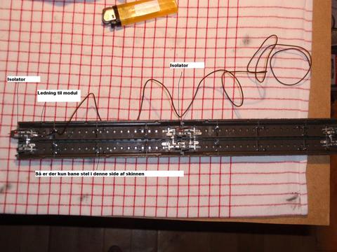

da jeg er næsten komplet elektronik-spasser valgte jeg at se bort fra din anbefaling moppe - og kastede mig istedet ud i s88 fra Viessmann. Min bane, en lille juleopstilling på halvanden meter, blev stillet op og jeg forsøgte at isolere to skinner (brugte Märklins "dutter") og tilslutte s88'eren.
Endnu - flere timer senere har jeg ikke fået det til at virke
Jeg har forsøgt mig med adskillige manualer (både ecos, viessmann og diverse på nettet) men de forvirrer mig mere end de skaber forståelse.
Da jeg som bekendt ikke er teknisk anlagt har jeg derfor en række spørgsmål som jeg håber I vil svare på uden for meget foragt

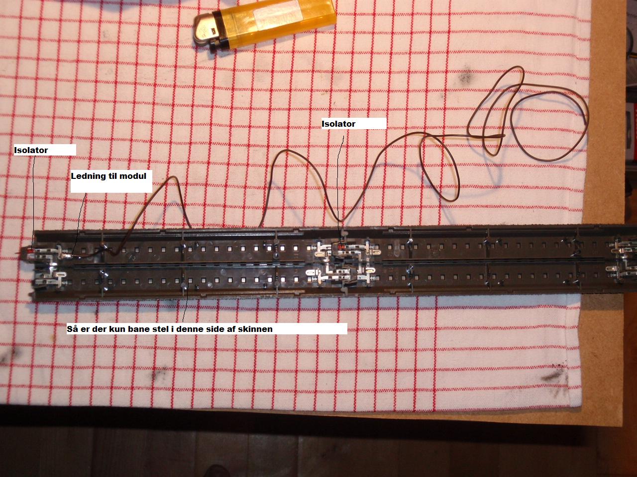

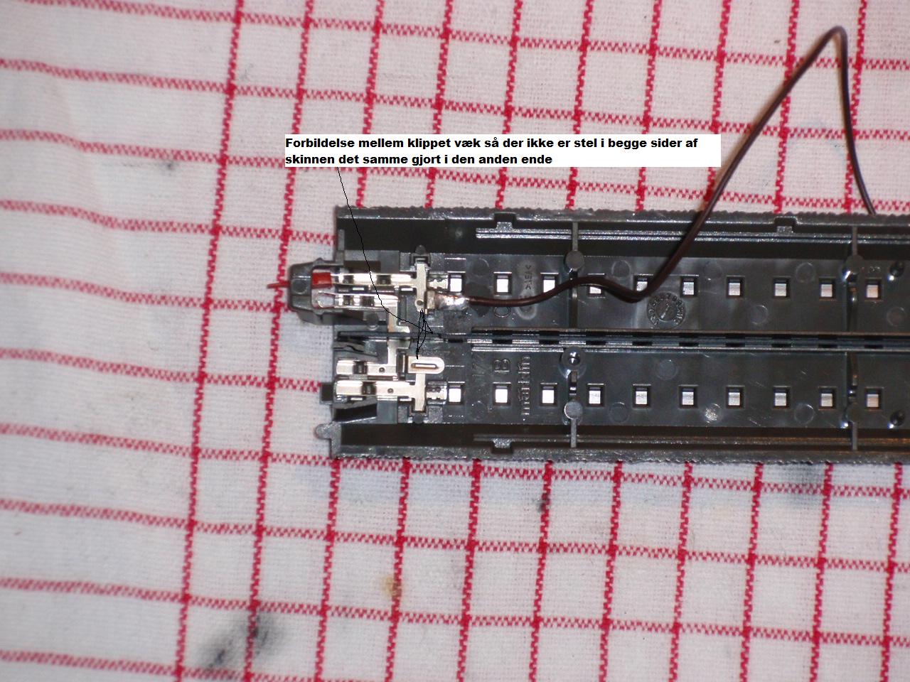

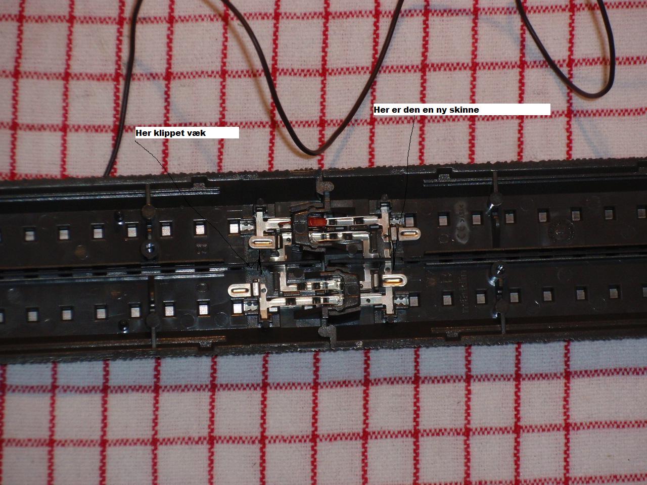

1: Isolering...jeg er meget i tvivl om hvorvidt jeg har gjort det korrekt. Jeg har sat "dutterne" på den inderste i begge ender ... og også på den opgrænsende skinne, der hvor de mødes. Hvor skal isoleringsdutterne sidde helt præcist, og hvad med de opgrænsende skinner?

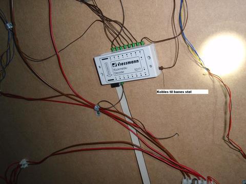

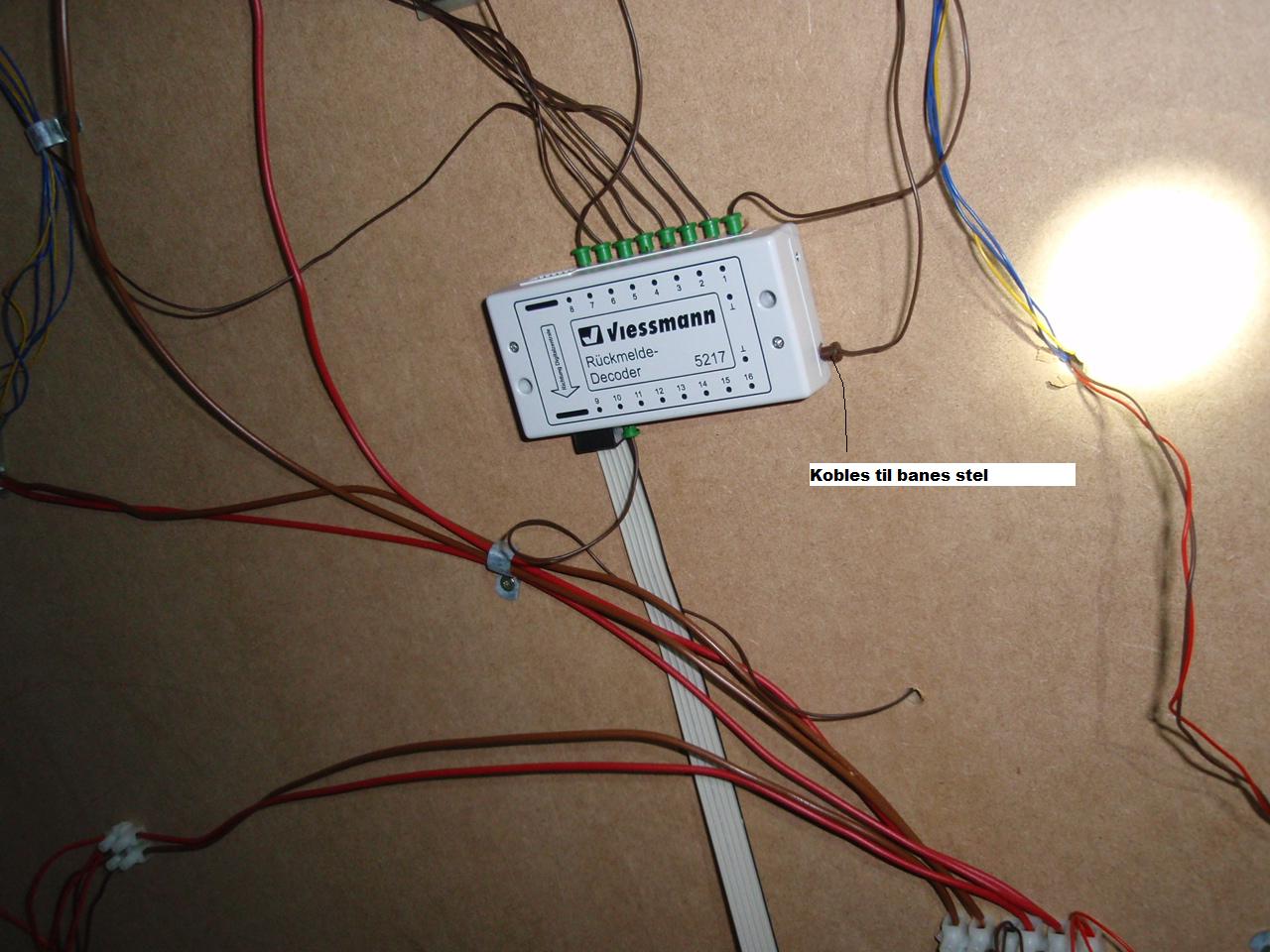

2: Hvor skal s88 tilsluttes?
3: Kan man se på ecos eller s88 hvilke porte der er tilsluttet korrekt?
Martin
SC
Mekaniker
Indlæg: 466
Hej det burde stå på s 88 modulet hvad port det er.
Jeg har gjort det jeg klipper det forbindelse plade vær mellem de 2 skinner og lodder et ledning på som skal ned til modulet så isolere du med mærklings dutter i begge ender. Husk modulet skal også have stel fra skinnerener af. Har lige lavet en skinne så du kan se det. Det er andre måder at gøre det på men det synes jeg er nemt.
Håber det her kan hjælpe dig vidre i denne gode hobby.
MVH Sorenvw
