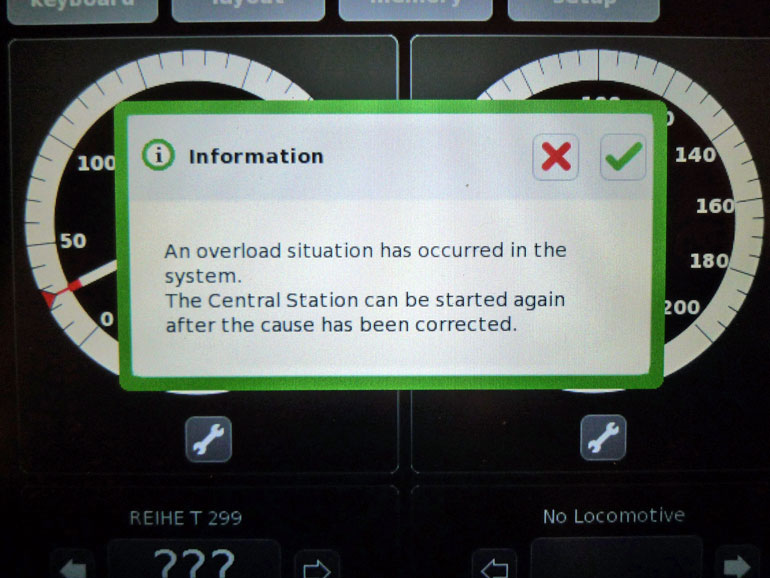

Jeg synes lige jeg vil melde tilbage, at nu har jeg prøvekørt mit Märklin ”T 299” lok samt min nye Hobby Trade MT 152 og begge kører tilfredsstillende og med lyd og det hele.
Der er blot én hage og det er, at på den foreløbige underbane på godt 6 meter jeg har lagt kan det ikke lade sig gøre.
Jeg bliver nødt til at skille den ad så at sige, således at der kun er godt 2 meter at køre på. Forbindes yderligere kommer følgende fejlbillede op ( se vedhæftet foto )
Jeg har ”kun” en strømskinne på indtil videre og det er måske forklaringen på problemet ?

Kører du med C-skinner? Jeg har været ude for noget lignende for nogle år siden, hvor nogle af skinnerne simpelthen holdt op med at virke. Jeg har ingen anelse hvorfor for der var ikke noget at se på dem, men efter jeg fjernede 2-3 skinner fra hele banen dengang, så kørte det igen.
Hvis jeg målte på skinnerne var der en lille kortslutning men kunne som sagt ingen fejl se på dem.
Jeg ville prøve at sætte et par skinner mere på hele tiden og teste. Når fejlen kommer, må det være nogle af de sidste skinner du har sat på, der er problemet. Fjern dem og sæt nogle andre på og se om det så virker. Længden på banen alene skulle ikke give det problem.
Der er også en menu i CS2'en hvor du kan se hvor meget strøm den sender til banen. Hvis du holder øje med den mens du sætter flere skinner til, kan du måske ogås finde ud af hvad fejlen er. Hvis vinduet kommer selvom der ikke er noget stort forbrug på banen, så kan det være maskinen er defekt

Nej, jeg kører med K skinner.

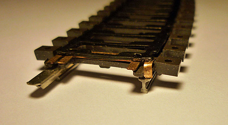

Jeg får lidt tid søndag så vil jeg prøve at sætte en på ad gangen og så afvente videre forløb. Jeg har læst i en tysk bog ( Digitalpraxis für die Modellbahn ), at der kan opstå problem med de små ”kobberbroer” som bøjer sig opad og som derved kan forårsage kortslutning. Om det evt. er det kan være årsag ved jeg ikke, men jeg går systematisk til værks og håber at få løst problemet.
Jeg har kigget på siden i CS2 hvor man kan se strømmen der går ud til banen. Jeg mistænker dog IKKE at CS2 har en defekt idet jeg inden jeg tog den i brug afprøvede underbanen med min lille Märklin Mobil Station og også der var der problem med kørsel på mere end godt 2 meter bane. Så jeg er overbevist om at det må ligge i skinnerne. Det er bare at gå i gang.

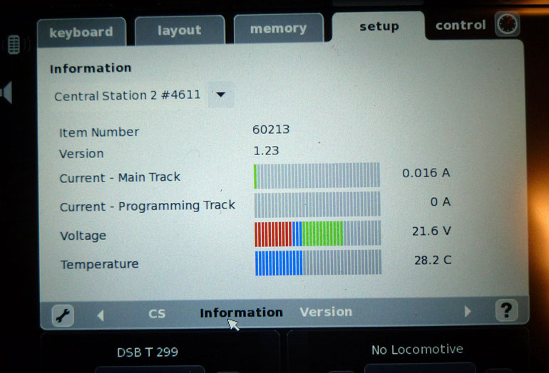

Jeg fik lidt tids tilovers så jeg har fejlsøgt på banen. Splittet den ad i sektioner og stykvis sat en K skinne på ad gangen. Det gav resultat og ganske rigtigt – en bøjet ”kobberbro”, og nu forstår jeg hvad de mener i teksten i den tyske bog. De er ret ømfindige de K skinner, men bare man er forsigtig går det fint. Der var yderligere et par steder hvor skinnerne ikke var helt i orden så de blev udskiftet og herefter kører toget fint.
Jeg tog samtidig et billede af ”strømsiden” på CS2 og jeg ved ikke om de tal er helt i orden ? Rød farve siger for mig altid et eller andet ”ikke godt” og de 21.6 V – er det som det skal være eller ?
Mvh,
Torben
Bibihest
Indlæg: 1.300
Det røde i det her tilfælde er kun skidt, fordi det viser for lav spænding. Så længe den ikke er rød i højre side af linjen, eller linjen går helt ned til det røde mod venstre, er det ikke noget problem
Alt ser ud som det bør.
