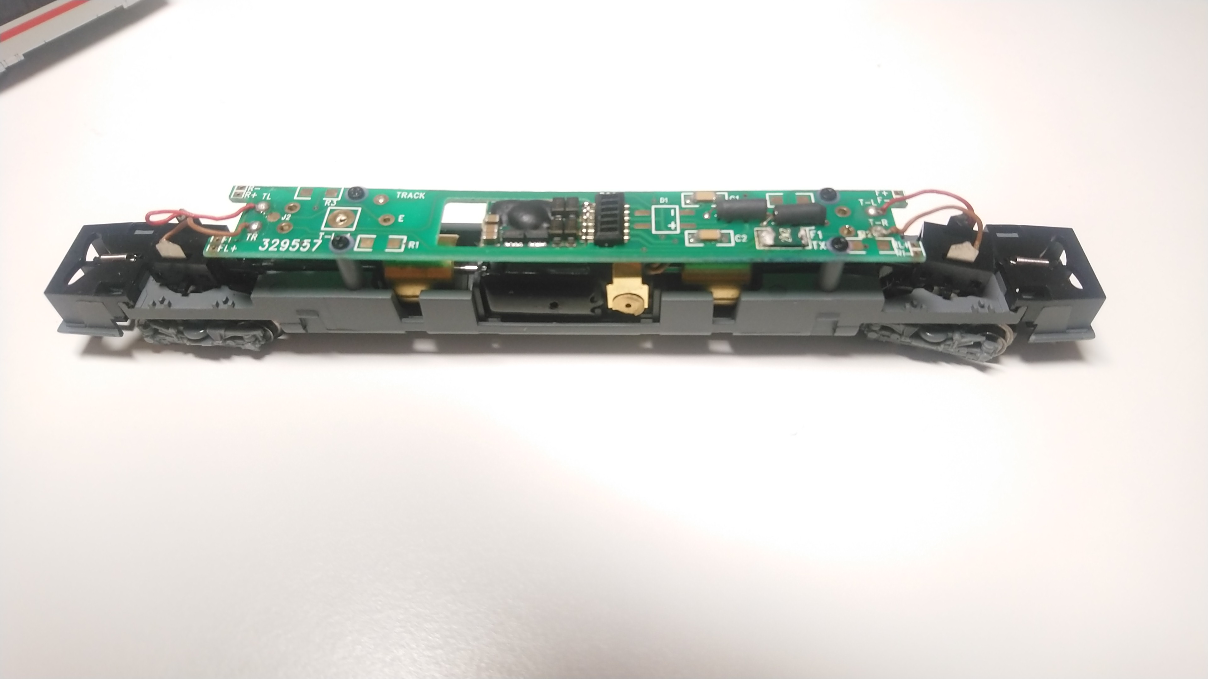

Jeg er kommet i besiddelse af et brugt Minitrix ICE3 med Trix dekoder 66838.
Minitrix ICE3
Til at starte med kunne det slet ikke køre, tilsyneladende pga. stivnet olie. Jeg motionerede det lidt med fingrene, tørrede det olie af jeg umiddelbart kunne komme til, uden at tage tandhjulene ud, og gav det nogle dråber frisk olie. Jeg lod det derpå køre i ~25min hvor det kørte rimelig ok.
Efterfølgende havde jeg motoren ude for at checke kullene, og derefter kommer der nu en vældig støjende vibrerende lyd ved bare svagt hurtigt kørsel (wav vedhæftet).
Den støjer mere i sving end ligeud, og mere i den ene kørselsretning end i den anden. Motoren sidder såvidt jeg kan mærke fint fast, så jeg kan simpelthen ikke rigtig greje hvor støjen kommer fra. Hvis nogen har en relevant erfaring er jeg meget lydhør.
På forhånd tak! Smile

Tag motor ud og test den "løst" uden forbindelse til tandhjul., eller fjern de 2 kardanèr mens du tester.
Kul slides rundt så de passer til anker. Som jeg husker har Minitrix firkantet kul. Hvis du har drejet et en dem, passer slidtagen ikke med anker og kan støje.
Motor kan også sidde ikke centreret og presse mod den ene gearkasse.

Hej Ole, og tusind tak for førsteklasses svar!
Man skulle tror jeg selv kom i tanke om at tage kardan'erne fra, men nogle gange skal man lige have hovedet i...gear Wink
Jeg checkede at kul sad rigtigt og kan konstatere at det er motoren i sig selv som støjer/vibrerer, væsentligt mere i den ene omdrejningsretning.
Den har vel tilsyneladende sat sig på en eller anden måde fordi jeg har haft den ude.
Jeg har givet den en smule olie ved akseludgangen i hver ende uden forbedring, men ellers kan jeg vel ikke rigtig gøre noget, andet end evt. at finde en kreativ måde at polstre den på?
Mvh Ubbe, Århus
