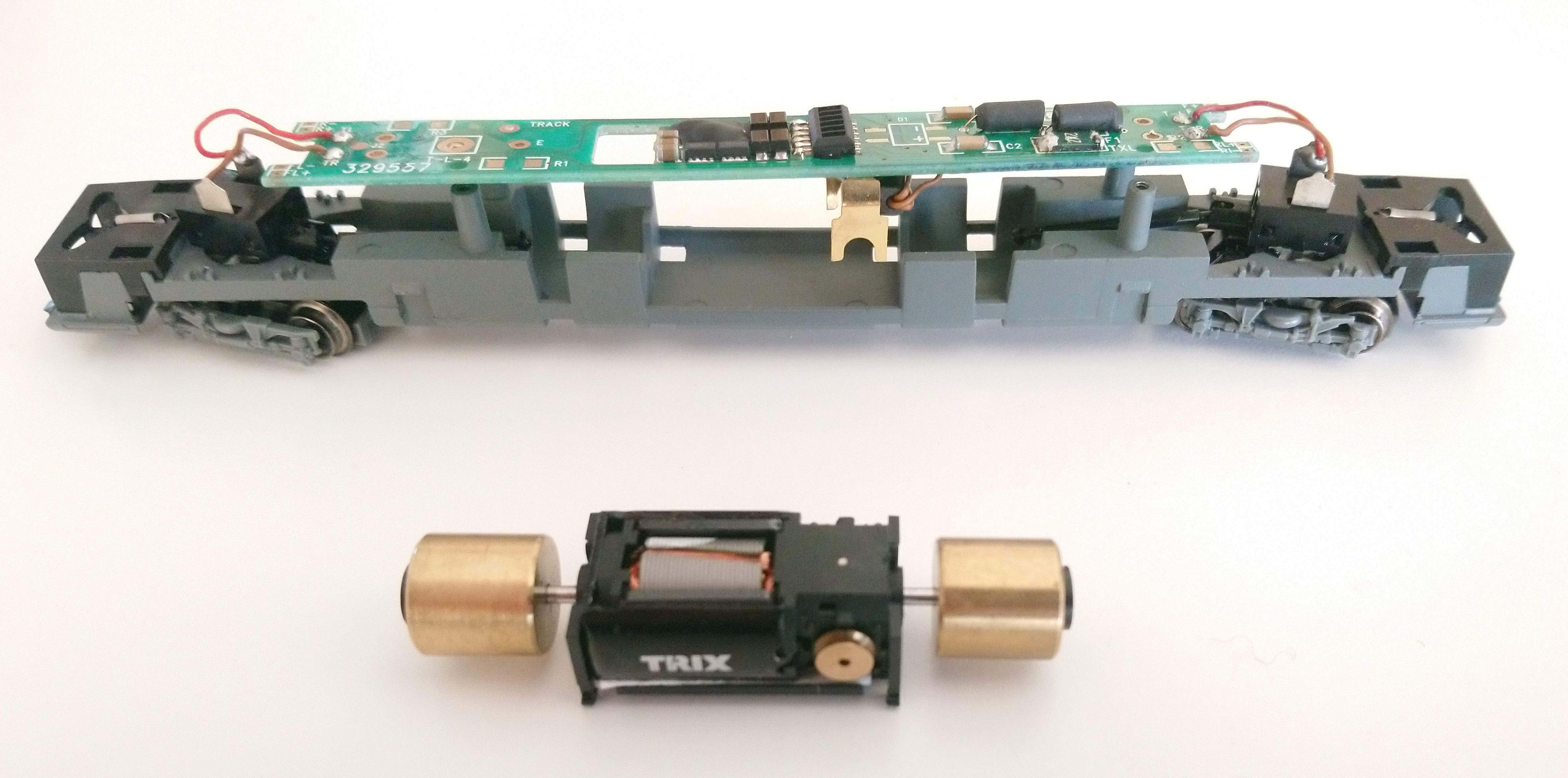

Jeg har erhvervet et brugt Minitrix ICE3 lokomotiv:
ICE3 m. vibrerende motor
Jeg må konstatere at motoren vibrerer relativt kraftigt over en vis hastighed, langt værst i den ene omløbsretning.
Det sker både når den køres igennem Trix 66838 dekoderen og når jeg sætter et ~7V batteri direkte på.
Er der noget som helst man kan gøre, eller er ny motor eneste mulighed?

Har svinghjulene været demonteret eller flyttet på motor akslen?

Man kunne forestille sig, at der er en ubalance. F.eks. en skævhed i akslen. Måske også for meget slør i et leje. Man ved aldrig, hvad et brugt lokomotiv har været udsat for.

Jeg troede jeg havde en fantastisk drejebænk, så jeg selv kunne lave svinghjul. Men da det første kom på motorakslen kunne det bruges i en pladevibrator. ØV. Der skal så uendelig lidt til at skabe vibrationer. Mit bedste råd:
Undersøg hvad en motor koster som reservedel, slug kamelen og bliv glad for din IC-motorvogn.

Jeg kan jo ikke sige det med sikkerhed, men det er ikke mit indtryk at der har været pillet ved dem.

Jeg hører at der ikke er meget at gøre og kigger efter en ny motor hen ad vejen.

Jeg tror heller ikke, der er meget at gøre. Spur-N-Teile har dem ikke på lager, men en Faulhaber motor fra SB-Modellbau kunne måske være en mulighed?
Det ser ud til at være en simpel erstatning, altså ikke noget med at fræse, file og tilpasse.
https://sb-modellbau.com/details/N-Ersatz-Motor-Minitrix-ICE-3-3072

Et godt bud med nem montering, men de er da lidt strenge med prisen.
Jeg tror måske jeg er varm på denne lidt billigere. Så skal man lige lime, men det kan jeg vel klare Innocent
https://www.habohobby.se/en/micromotoreu/motor-upgrade-kits-n-scale/mini...
