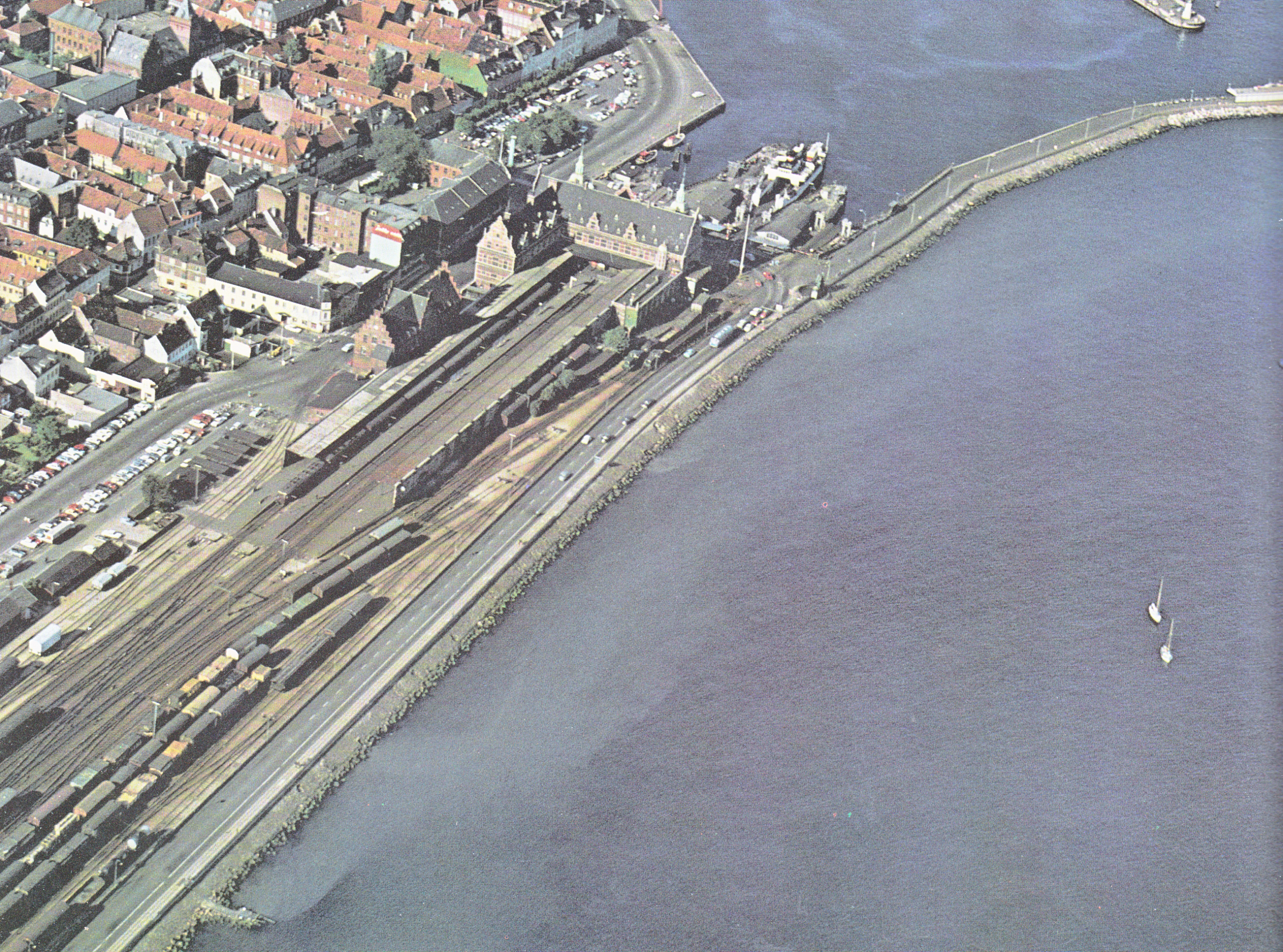

tror nok at Henrik mener Helsingør - ligger længere ned i tråden han henviser til. Har desværre ikke den store viden om N spor fabrikater, men mon ikke PECO kan fås nemt, - og fås i to coder, code 80 og 55 - hvor code 55 har det største udvalg, men gå efter de mærker hvor du får flest muligheder og hvor de eventuel kan kombineres med andre mærker, således at du får flest mulige vinkler og længder - og så lige pladsen, - tegnede i tidernes morgen Helsingør med H0 code 100 peco spor - og - i virkeligheden skal Helsingør være 11m i H0, men da man tjener ganske godt på sporskiftelængder, kan den være på 7,5m i H0, selvom man bruger lange, mellem og korte sporskifter - der hvor de skal være, lange og medium i togvejsspor og korte på ranger - og opstillingsspor ( kig på virkelighedens sporplan hvor de forskellige størrelser ligger. og aligevel bliver perronsporene længere i model end i virkeligheden, i virkeligheden kunne der dengang i 57/60 være 2 MO + 5/6 CL vogne ved perronen i Hg dvs ca 2 meter i model - og på den jeg tegnede, blev perronsporene 2,5m  pga sporskiftelængdebesparelse, og hvis spor -og bygningers placeringsproportioner skal passe.
og foto af Helsingør omkring 1962-67 af Torkild Balslev - er efter 62 da MH først kom til Hg i 62 (holder ved færgesporerne)
og der holder 2 MO og 5 CL i spor 3 og der kan godt klemmes 1 CL ind til og stadig stå ved perron
