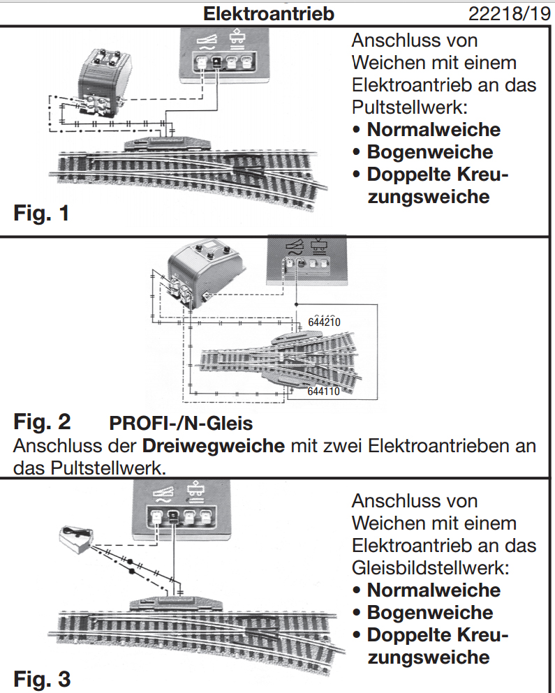

spørgsmål: hvordan fobinder man et elektrisk sporskifte.
vi har nogle Fleischmann omskiftere, hvordan skal de forbindes til de tre ledninger på skiftesporet, hvordan skal omskifteren forbindes med transformatoren???

Den sorte ledning skal direkte til trafo, de 2 brune til pult

Men ellers er I nu kommet i gang med 2 skinne drift, hvor tungen på sposkiftet bevæger sig fra side til side, og derfor skal skifte polaritet alt efter hvilken side den befinder sig op ad.
