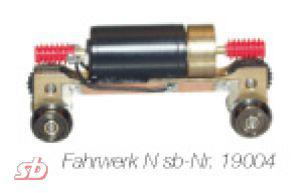

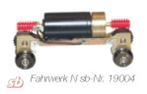

Et godt forslag. Faktisk har jeg begge varianter Minitrix/Arnold. Umiddelbart virker det som om Arnold'en er nemmest at snedkerere på, motoren virker dog lidt bred.
Jeg stødte lige på den her: http://www.sb-modellbau.com/product_info.php?products_id=1777&cPath=247_249.
Det er jo helt vildt, som N-bygger, at støde på et chassis som passer perfekt.
David har en aksel afstand på 5.6 meter svarende 35 mm i N.
Voila:
Fahrwerk N zum Selbsteinbau; Achsabstand 35mm
Prisen er lidt pebret men til gengæld burde det være muligt at lave en korrekt model, uden kompromier, endog med svinghjul Smile
