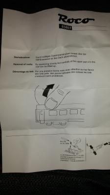

jeg tror at du skal trykke taget forsigtigt ind ved hjørnerne, som vist.
Mvh. William
