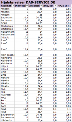

Hvis andre skulle få lyst til at investere i hjul fra DAS.DE, så har jeg for nogle år siden lavet denne oversigt over pinollængder og hjuldiameter fra de forskellige fabrikater. Så er det jo bare frem med skydelærern og finde frem til hvilke hjul der skal anskaffes.
