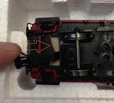

Ja, præcis det samme problem. Min ven havde at vogne af ACME, jeg med McK's BN vogne (med hvide dørmarkeringer).
På min ven billedet pilen peger på en kant, som du bør tjekke for ufuldkommenheder. Disse ufuldkommenheder (er grater det rigtige danske ord?) file eller omhyggeligt skæres. Efter sprøjtning lidt silikonespray på en vatpind. Så gnid kanten af vatpinden. Sprøjt aldrig silikonespray direkte på vogne. Så bliver det noget rod. Men brug virkelig meget lidt spray.
Jeg håber, det er klart, på trods af min stakkels dansk.

Tak for billedet Gert og for den detaljerede beskrivelse.
Jeg vil prøve at kigge nærmere på den ene vogn, da jeg allerede har prøvet at rette lidt på den og så se om jeg kan få den til at fungere udfra din beskrivelse omkring kanten ved koblingsarmen.
Men ellers har Bent ret i, at jeg nok ikke skal begynde på noget, hvis jeg skal have vognene byttet hos forhandler. Jeg er som sagt begyndt at rette lidt på den ene vogn, så den kan jeg nok ikke længere få byttet. Så derfor forsøger jeg mig bare med det ene vogn og lader den anden vogn være. Den må jeg få byttet hos forhandleren.

Hej. Hvordan adskiller man vognen, så kulissen kan skiftes?
Vh
Michael
Mikael
Udviklingsingeniør
Indlæg: 606
Nu er det ved at være noget tid siden, men jeg mener at man først skal have overdelen af. Dernæst skal man fjerne interiøret. Det sidder fast med nogle små skruer i gulvet. Og så skulle der være adgang.
Hold styr på de små fjedre. De elsker at springe af og lege gemmeleg på arbejdsbordet eller (endnu værre) gulvtæppet.
