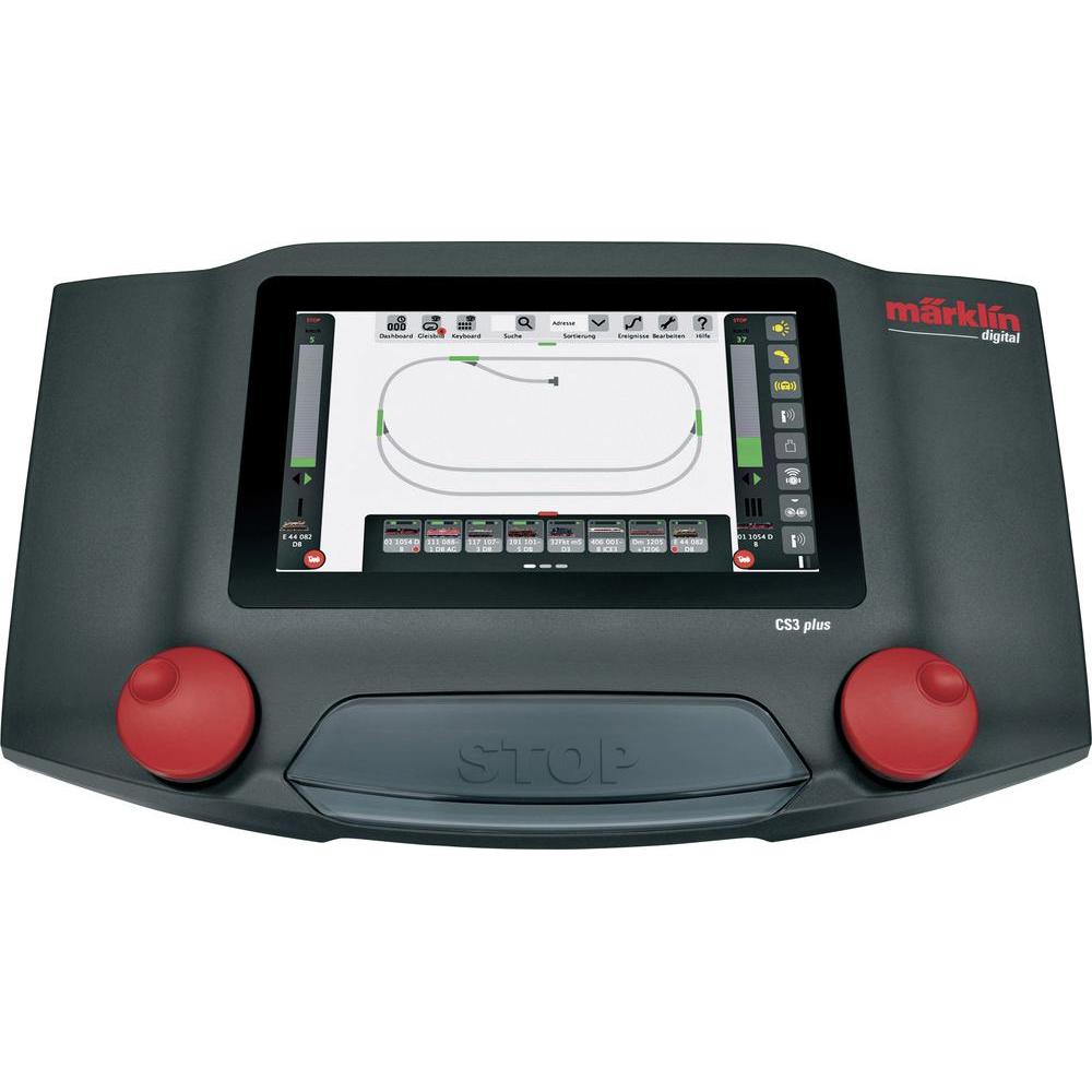

Hej derude, jeg har en marklin CS 3 Plus station. Men den gir mig godt nok lidt problemer.
Jeg har svært ved at opdatere systemet, det er dog endelig lykkedes 1 opdatering ad gangen.
Når jeg tilslutter en mus til usb porten, går den bare i sort skærm efter et par klik.
Den har det generelt bare let ved at gå i sort skærm eller gå i stå.
Andre der har samme problemer? eller bare gode råd til hvad jeg kan gøre

Hejsa,
Det kan være dit USB stik er for kort. Ja, det lyder underligt, men sandt. Jeg oplevede dette : http://marklinfan.dk/cs3-tips/blank-skaerm-paa-cs3-plus/

Jeg anvender af samme grund en USB-portdeler med kabel til stikket. Det kan komme i. Samme problem eksisterer med CS2.

Kan man så både have stik og mus tilsluttet samtidig på en CS2?

Ja med en USB-port .... også tastatur, så det er lettere at skrive :)
