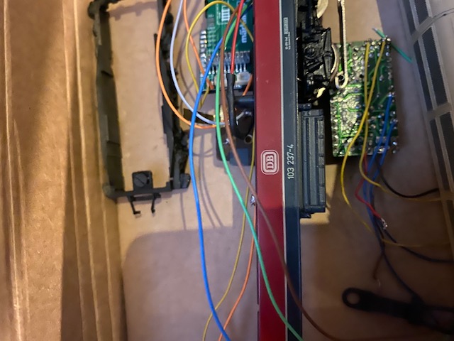

Jeg prøver lige at få sat lidt foto på, jeg har et fra siden og neden fra
IMG_3157.jpg 78.1 kB

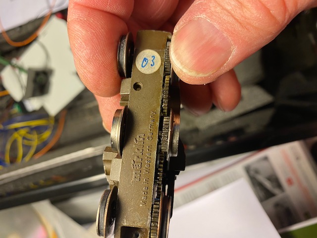

prøver en gang til
IMG_3156.jpg 75.08 kB

Det er den nye boggie. Du skal bruge motorsæt 60941

Tolket ud fra bogiesiden og den elektroniske omskifter eller Delta-dekoder, der ligger under lokomotivet tyder det på en nyere motor og et 60941 ombygningssæt.
Sidder motorkun i forfra eller fra siden på motorskjoldet?
Eller se om motorkullene er runde eller kvadratiske.
I stedet for motorsættet kan man også købe en passende permanentmagnet fra f.eks. Esu, og bibeholde motor- anker og skjold.
