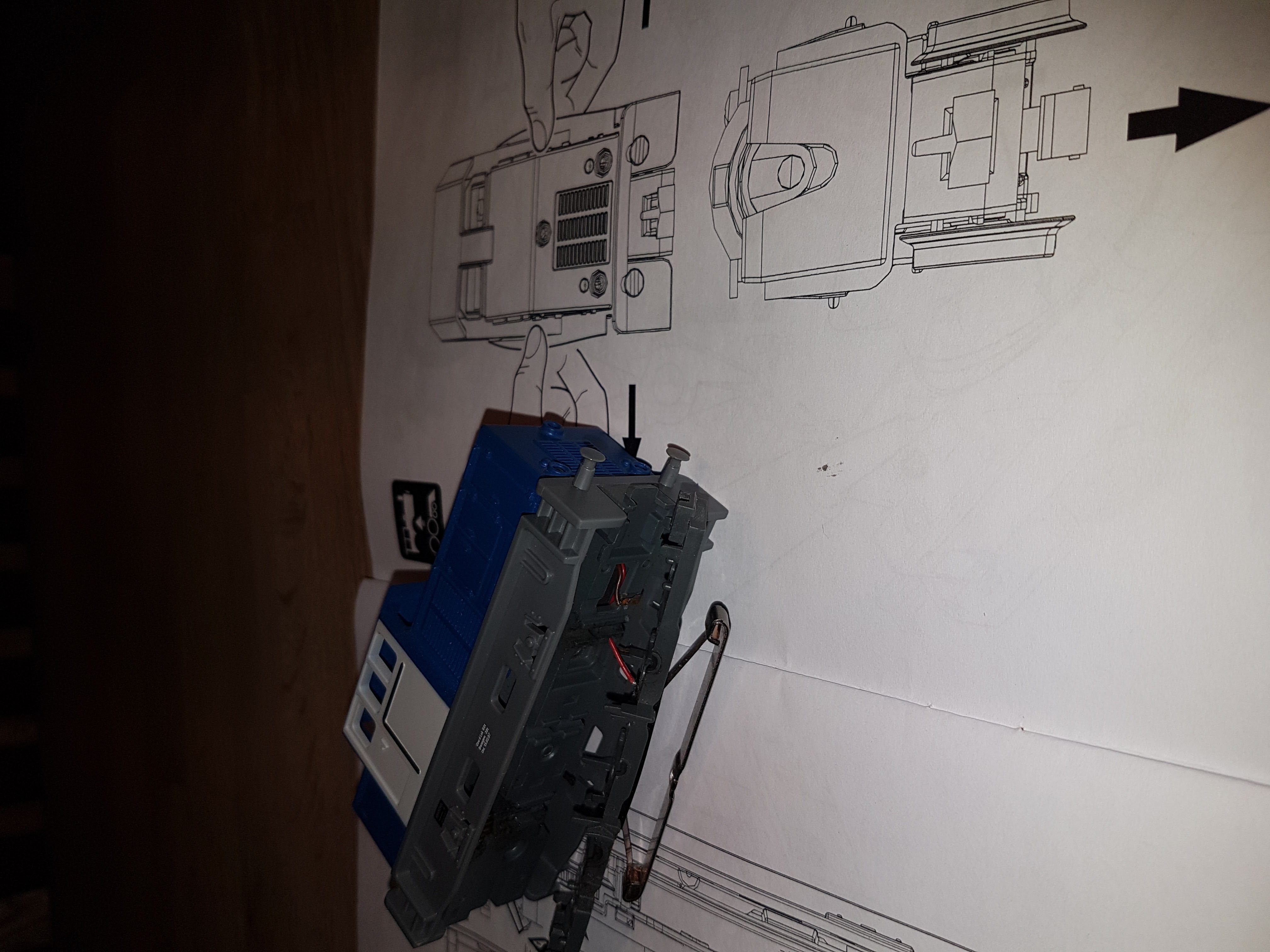

Jeg købte for et par år siden et startsæt 29264 i ALDI.
Efter at have stået i skuret kan jeg ikke få lokomotivet til at køre. Det reagerer på fjernbetjeningen (tænder og slukker lys, og skifter hastighed i motoren (det kan man høre), men det flytter sig ikke. Så vidt jeg kan se bevæger hjulene sig ikke.
Jeg kan få det skilt ad så meget som vist på billedet.
Som det fremgår ved jeg 0% om modeltog.
Hvordan fået jeg toget til at køre? Evt. få det repareret eller købt et andet?

Hvilket lokomotiv er der tale om, så vi kan finde en vejledning ....
Eller har du en sådan ?
Mon ikke det blot er for stiv smøring, når du kan høre maskinen forsøge at rotere.
Har du fået motoren fri, så du kan se om den roterer ?

Med blot 2 aksler ligner det noget i stil med startsæt 29752, og så skulle du kunne skille det ad ved at løse 2 skruer i bunden. Det er muligt du lige skal løse lidt ved at tage ud i karrossen hvis den sidder fast i en tap.

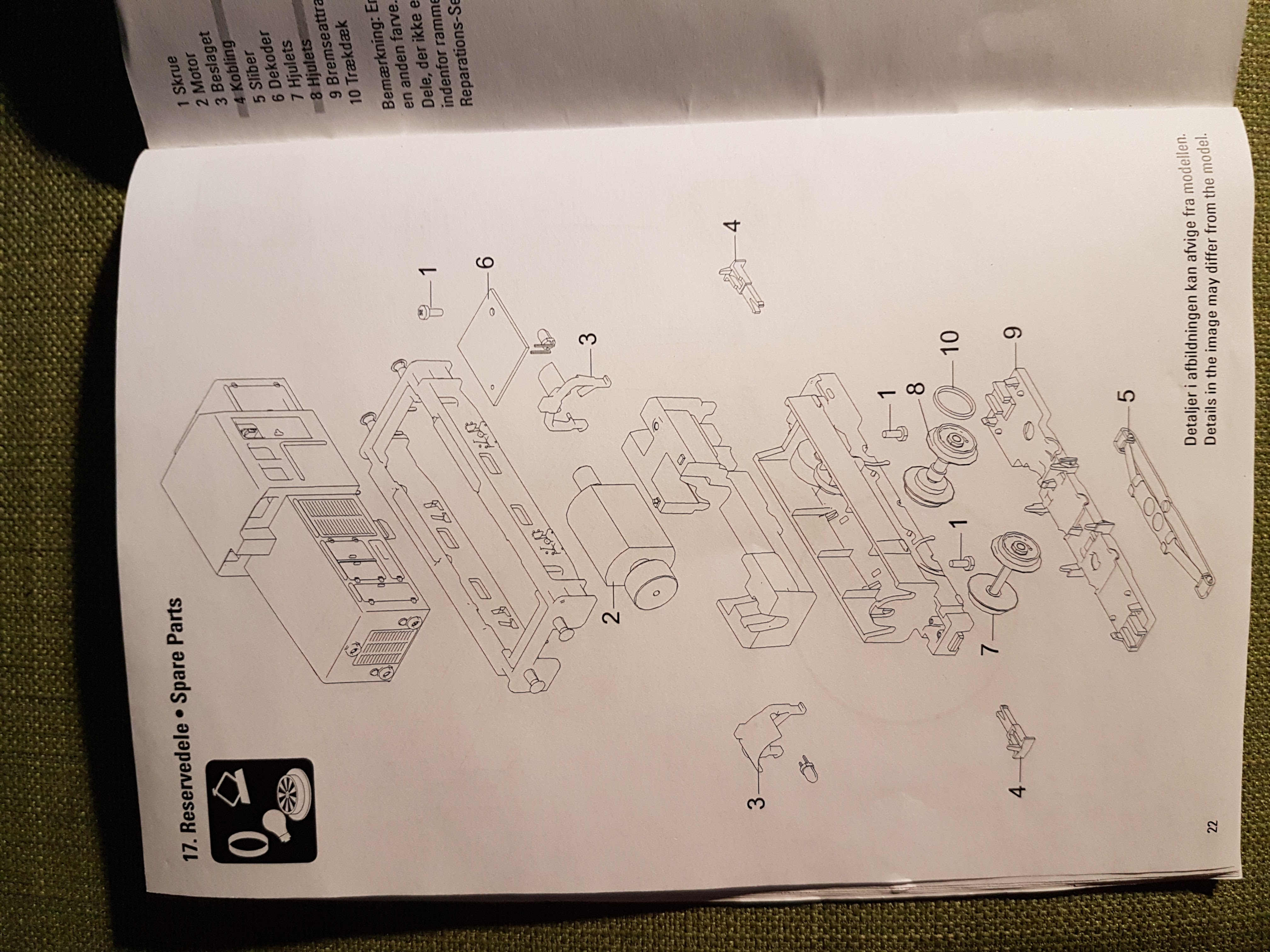

Jeg har ikke haft tid til at prøve mere end da jeg skrev først, men her er et par billeder af noget af vejledningen, hvor man kan se de enkelte reservedele.

Som naevnt, nok stoerknet smoering.
Du maa have den skilt helt ad. Heldigivs er det ikke verden mest komplicerede model, saa proev at aabne den, og faa motoren taget ud.
Proev derefter forsigtigt om du kan dreje motoren med fingrene, og ligeledes om du kan dreje hjulene med fingrene (efter at motoren er taget ud!)
Motoren skulle gerne kunne dreje frit, og jeg vil skyde paa at hjulene foeles ligesom om at de var limet fast.
Du kan saa proeve at opbloede og udrense olien med ISOPROPYL ALCOHOL (ellers kan flydende lighter-gas ogsaa bruges) -Begge dele er ganske uskadelige for plastic, metal og elektronik... Smile

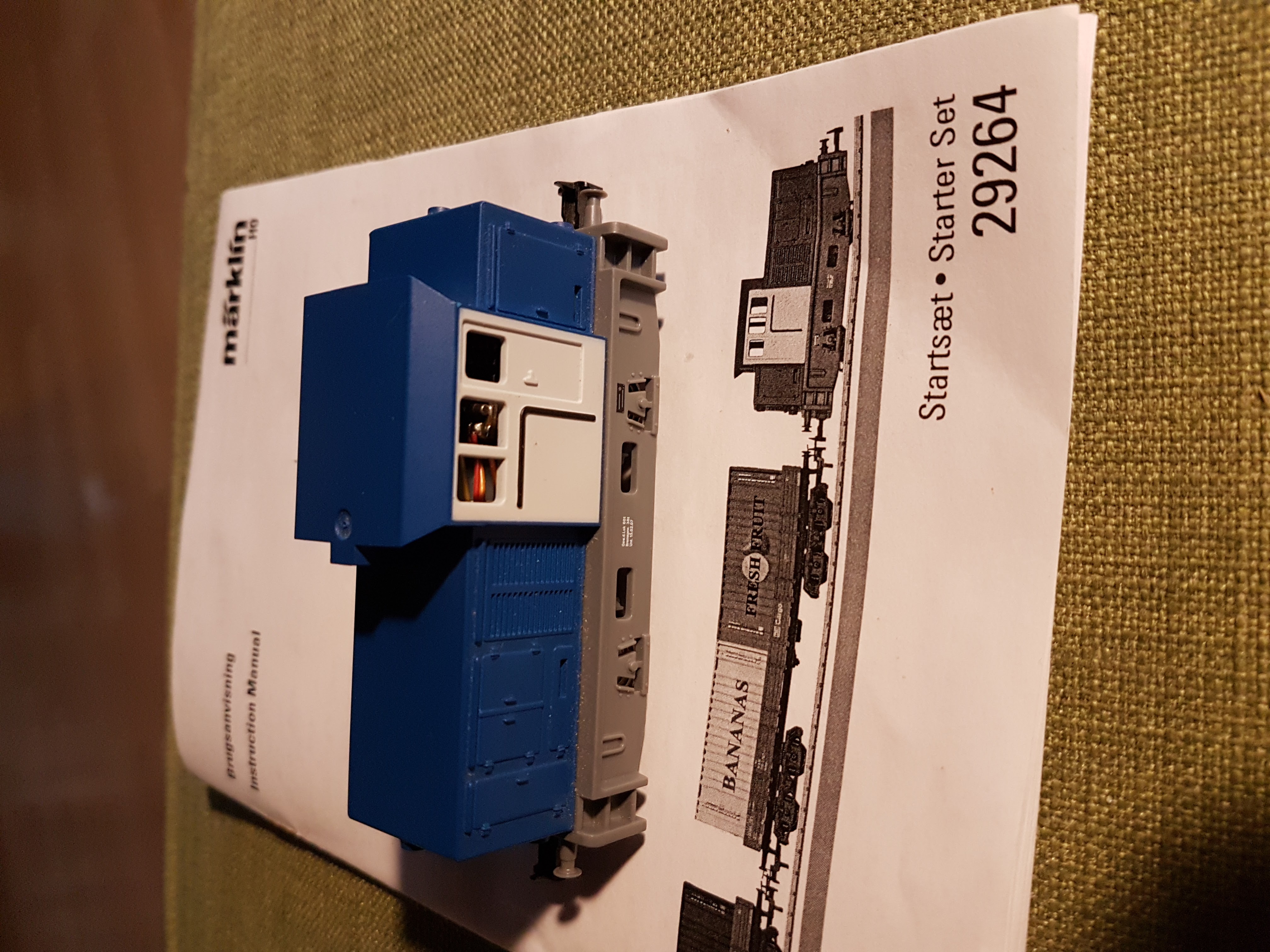

Hmm... nu har jeg fået skruerne ud, men hvordan dælen får man skilt skidtet ad?
Der er et billede i brugsforvirringen som jeg ikke kan forstå:

Så fik jeg lirket den blå overdel af

Der er en knækket e236 695. Hvor får man reservedele?
Tillykke! -Men hvad er en e236 695 ???
-Hvis det er en kardan-aksel, kunne det vaere interessant at vide hvorfor den er knaekket; Hivs hjulene er laast, vil den nye jo ogsaa bare knaekke?!
 Det er ikke en kardan-aksel.
Du kan finde den som del nr. 6 på denne reservedelstegning.

Lige præcis. Det er er plasticdims, som holder motoren ned mod tandhjulet til drivhjulet. Ingen anelse om hvorfor den er knækket.
