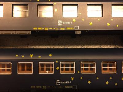

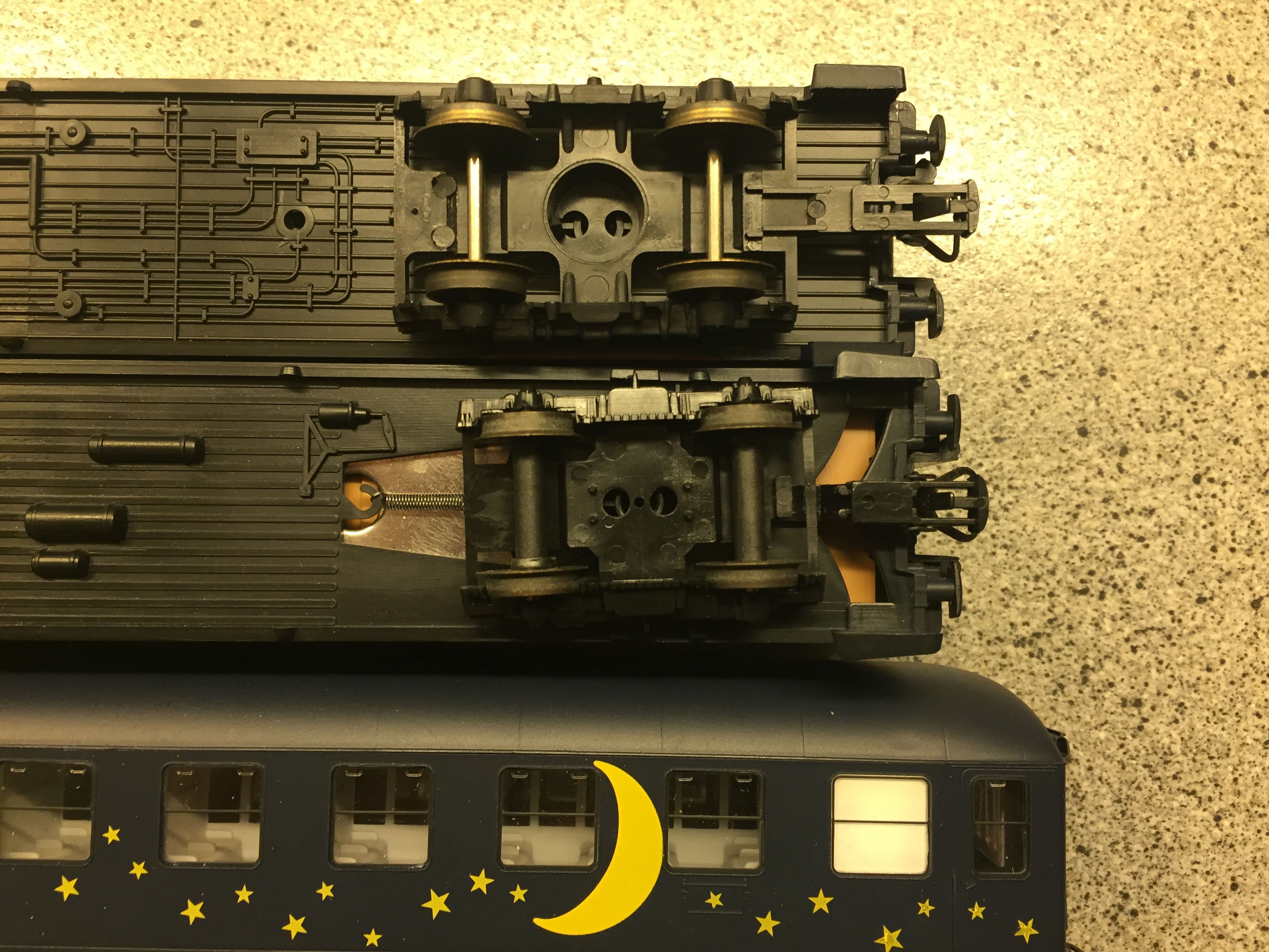

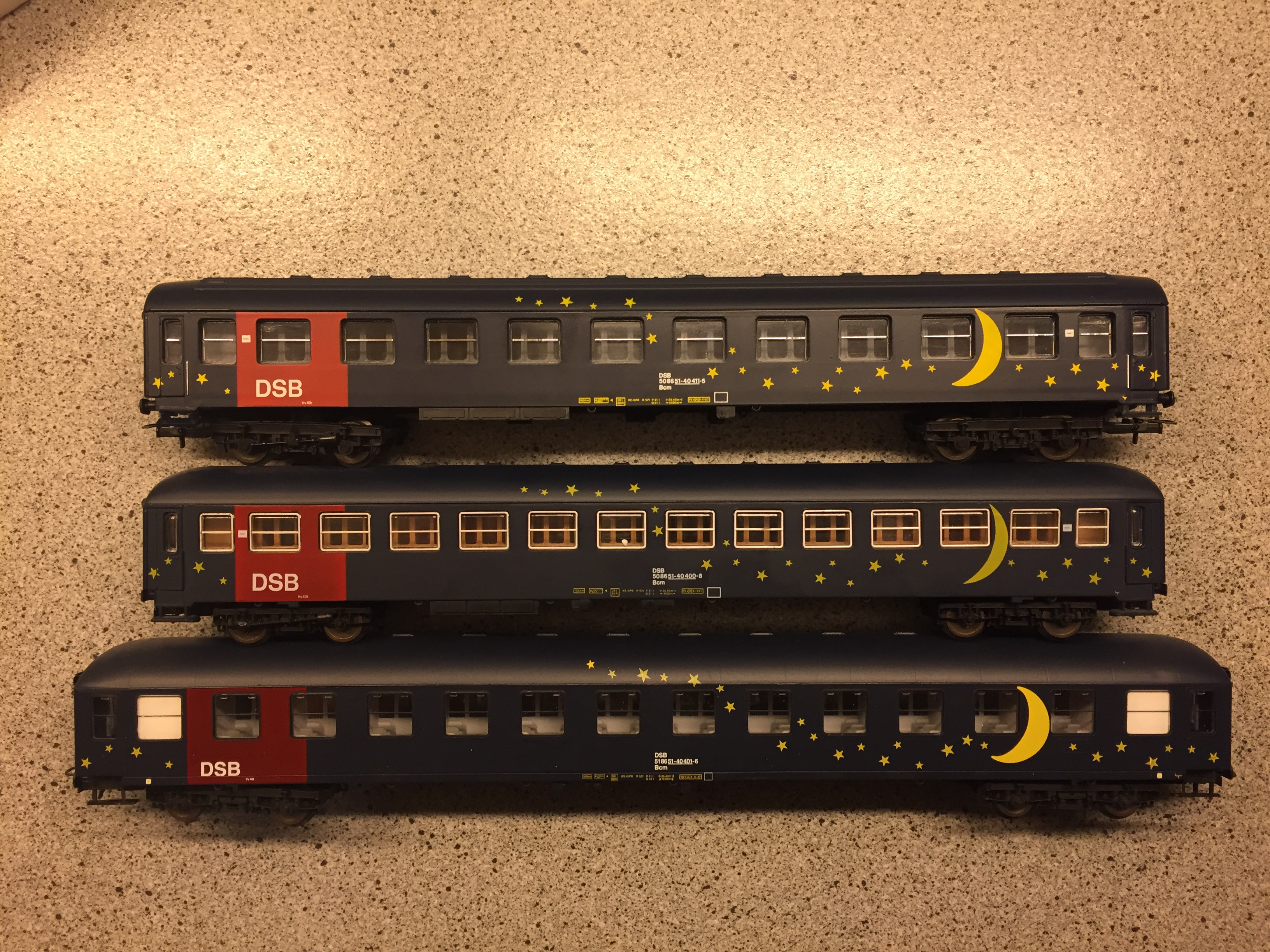

Hejsa
Jeg har tre forskellige Lima BCM måne og stjerne vogne:
309298 DSB Bcm 50 86 51-40 411-5
309442 DSB Bcm 51 86 51-40 401-6
og så har jeg en med litra 50 86 51-40 400-8
Jeg har vedlagt billeder.
Kender nogen denne sidste model? Den er også i 1:100
BilledeBilledeBillede

Lima lavede en serie i exact 1:87 og det er den du har nederst på billedet. De lavede også de øvrige vogne i exact 1:87. Men dem du har oven over er 1:100.

Jeg har kigget begge jeres foreslag igennem og PDF dokumentet over danske Lima modeller har jeg selv biddraget til i tidernes morgen, men ingen steder optræder en Lima model med måne og stjerner med litra 50 86 51-40 400-8 og i 1:100.....
Så hvad i alverden er det for noget djævelskab jeg har stående..... ? Tongue

Det lader dog til at andre har (haft) samme model fra Lima, se f.eks. https://picclick.de/Lima-H0-309442-Schlafwagen-der-DSB-50-86-132349881031.html som jeg kom frem til via an google søgning på vognnummer, Lima og DSB...

Jeg har været de gamle kataloger fra 90’erne igennem, og har et bud. I kataloget fra 1994/1995 vises hvad jeg tror er den viste vogn. Den har nummer 309316. Kan dog ikke finde billeder af den på nettet. Forsøger at vedhæfte billede fra kataloget.
I kataloget står anført at vognen er i skala 1/87 med en længde på 290 mm. På billedet ovenfor ses dog tydeligt at vognen er 1/100. Jeg tror det er en fejl i kataloget. For samme skala står anført på de to røde B-vogne i samme katalog. Vognene er tydeligvis af Limas nyere serie af B-vogne, men dem har jeg aldrig set i 1/87, men kun i 1/100. Har selv fire af slagsen i øvrigt (altså af de røde) og er meget tilfreds med dem.
Den omtalte vogn optræder ikke i kataloget 1995/1996. Her ses til gengæld fire af måne og stjerner-vognene i fuld skala 1/87.

Formentlig katl.nr. 309316K - det er 3. udførelsen af litra Bcm - fra efteråret 1994 m/glat tag, 14 vinduer, hvide toilet vinduer, KKK og 265mm med driftsnummer 50 86 51-40 400-8.
