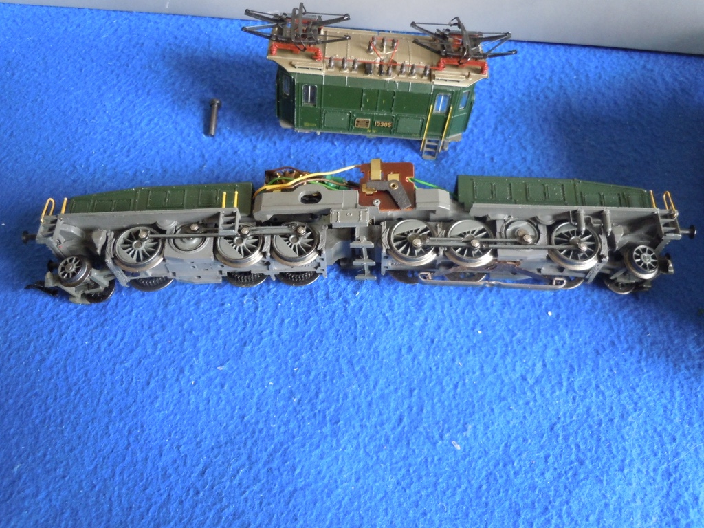

Hvordan skiller jeg min krokodille 13305 ad?
Jeg kan få styrehuset af, men tør ikke vride for meget i motorhjelmene som der vises på de medfølgende illustrationer. Nogen her der ved præcist hvordan den tacles? HJÆÆLP...

Hej Ulrik. Det er en Märklin Krokodille i H0, Be 6/8 13305-SBB/CFF. Jeg har ikke kassen til den, - havde faktisk lagt et billede op - men jeg ser det ingen steder...Prøver lige igen!
Märklin 13305 H0
Märklin 13305 H0
Hvordan får jeg motorhjelmene af?
Märklin 13305 H0
Märklin 13305 H0

Google er din ven. Det tog kun 30.sek...
http://alte-modellbahnen.xobor.de/t18400f2-Guss-Wer-hat-Tipps-zur-Gehaeu...
Thomas
Har du kigget på det vedhæftede link, der er et billed med skruetrækker ...

Jep. Det viser den tap man skal trykke ind i hver side med en skruetrækker for at kunne løfte overdelen af...

Tak for hjælpen. Det er dog ikke lykkedes mig endnu - kæmper med det da det er svært at vurdere hvor meget kraft der skal/bør bruges for at få det op. Men dette er nok det tætteste på vejledning jeg kommer, så stor tak. Arbejder videre på sagen.

Hejsa ,   der skal vippes lidt ud i overdelene der hvor skruetrækkeren viser tappen , så vippes den af

Tak for hjælpen! Det kostede en knækket trappe på lok´et men det lykkedes. Det var virkelig ikke en af Märklins bedste dage da de udtænkte den løsning.
