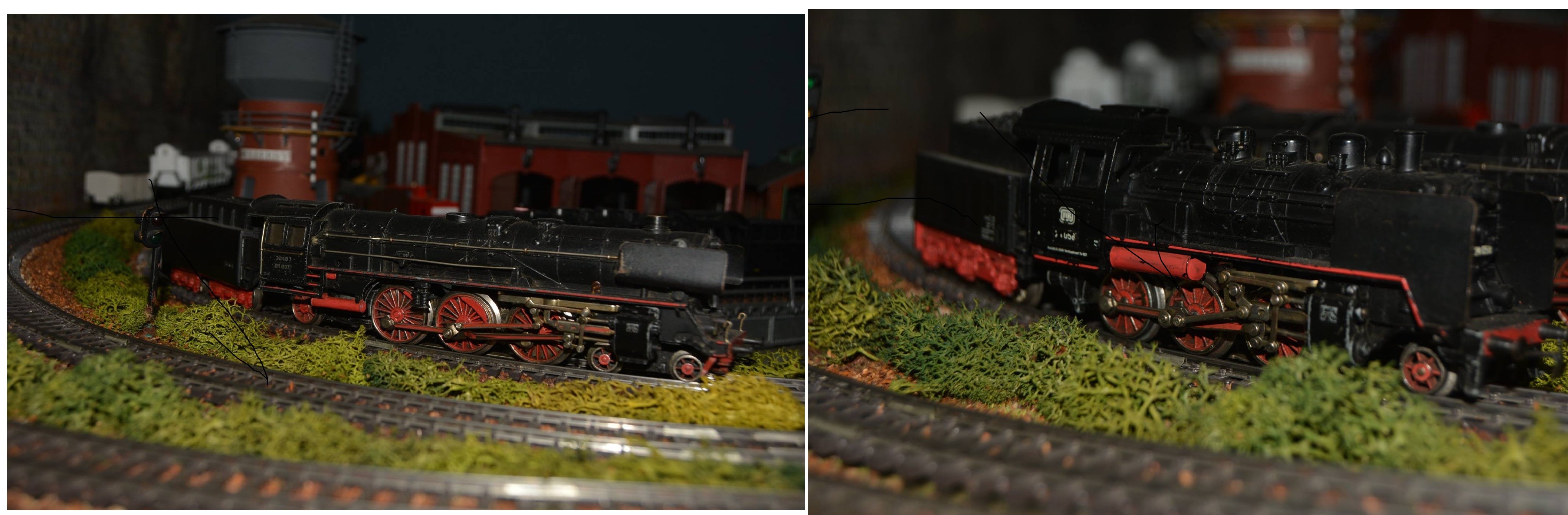

når du ombygger gammel mærklin modeler skal du jo fjerne perfekt om skifter så bliver der riglig plades til dekoder det kan være en fordel at skifte anker til en 5 polet som vil giv en bedre kørsel ved lav hastighed   her et par mærklin lokomotver ombygget her har jeg brugt tams dekoder
ab.jpg 776.62 kB
