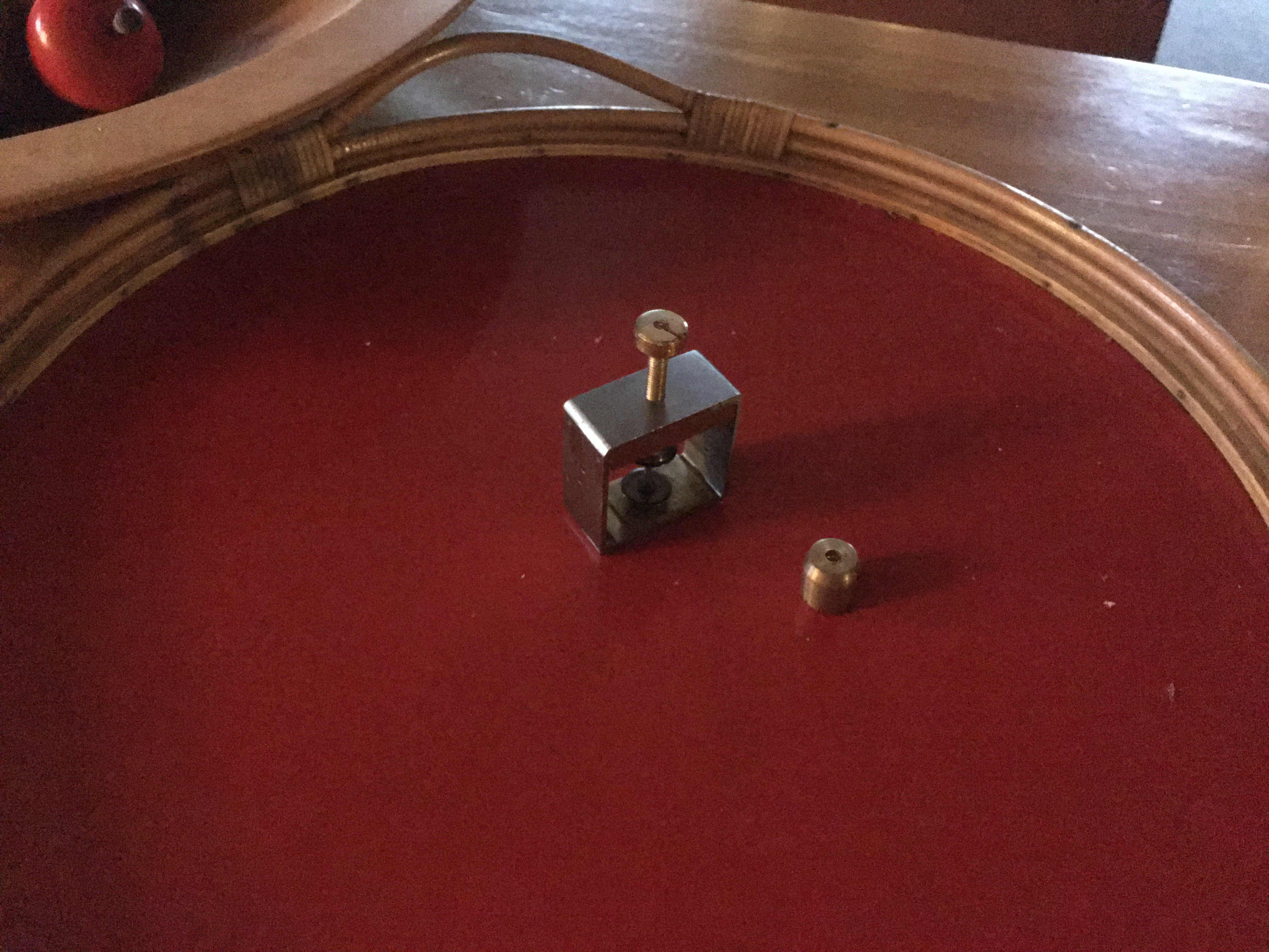

Du kan let selv presse hjullene sammen, og jeg vil senere vise, hvordan min hjemmelavede løsning ser ud ( det bliver et DC hjul ikke ledende af men der findes ledende "vædsker".

Her er så pressen med 5 mm gevind + et mål på 13,8 mm
Stigningen 0,8 mm ....
Pressen
