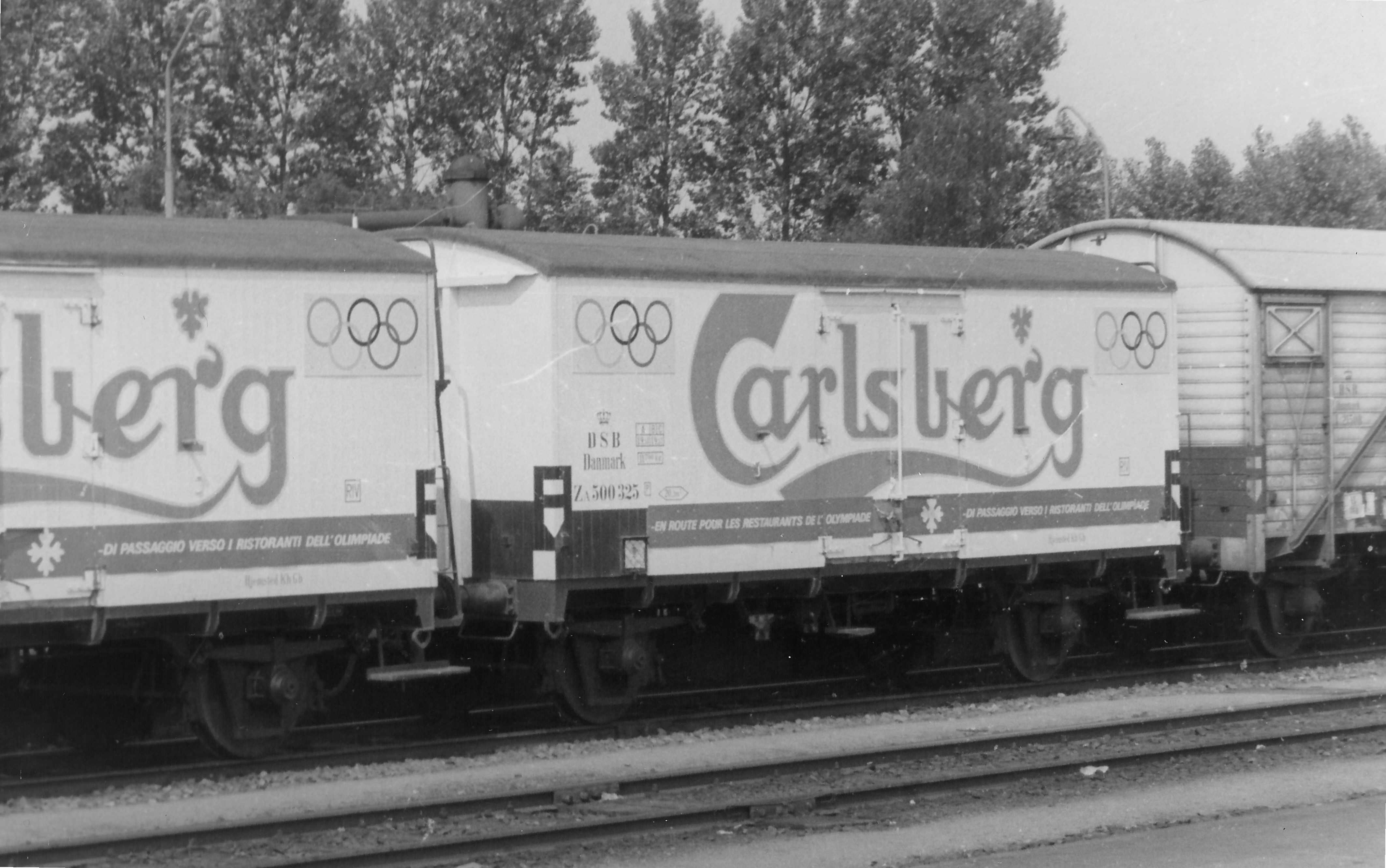

Der er 2 af vognene som ikke er illustreret. Nemlig de 2 vogne som er udstyret med de 5 OL ringe og angivelig var med i Rom 1960. I sidste uge stod der på McK hjemmeside at man savnede bedre foto af disse vogne og efterlyste sådanne. Åbenbart er der et foto af en sådan vogn på Carlsbergmuseet men her er det ikke muligt at se litreringsnummeret. Måske derfor der er tvivl om 14 eller 16 vogne?
Torben
Torben
Indlæg: 1.345
Man kan såmænd også finde billeder af de to vogne på jernbanen.dk  .... med OL-ringe.
Om McK ændrer undervognen, bliver spændende at se, for de to "OL-vogne" har en akselafstand på 5,6 meter mod de øvrige modellers 6,0 meter

jeg skrev redan til McK. Der findes som sagt to billeder på jernbanen.dk, desuden et tredje billede i Torben Andersens godsvognebog. Jeg kunne tænke mig at det var alle vogne med 500-nummer som fik OL-ringe og skulle til Rom, de var jo kun fem stykker.

Ja, der findes da et billede af en ZA 500 ... sammen med 2 andre øl vogne i Rom forsynet med de olympiske ringe.
Et af mine spøjse projekter igennem årene var en CD "DANSKE øvogne i model" i 1997.
I den forb. var jeg på Carlsberg og udpegede en række billeder af Carlsberg og Tuborg ølvogne, som jeg meget gerne ville have med på min CD.
Blandt disse var der også et par med OL ølvognene på station HOF samt ovennævnte i Rom.
Carlsberg er jo ikke hvad det var i 1997, så om man kan finde frem til de originale billeder er nok tvivlsomt  Sad

Za 500 323 til og med Za 500 327 er alle lavet i 1956 og på jernbanen.dk findes der 2 foto med OL ringe på siden. Så Za 500 5324 og Za 500 325 er gode bud på vogne hvor McK kunne lave dem med OL-ringe.
Torben
Smile

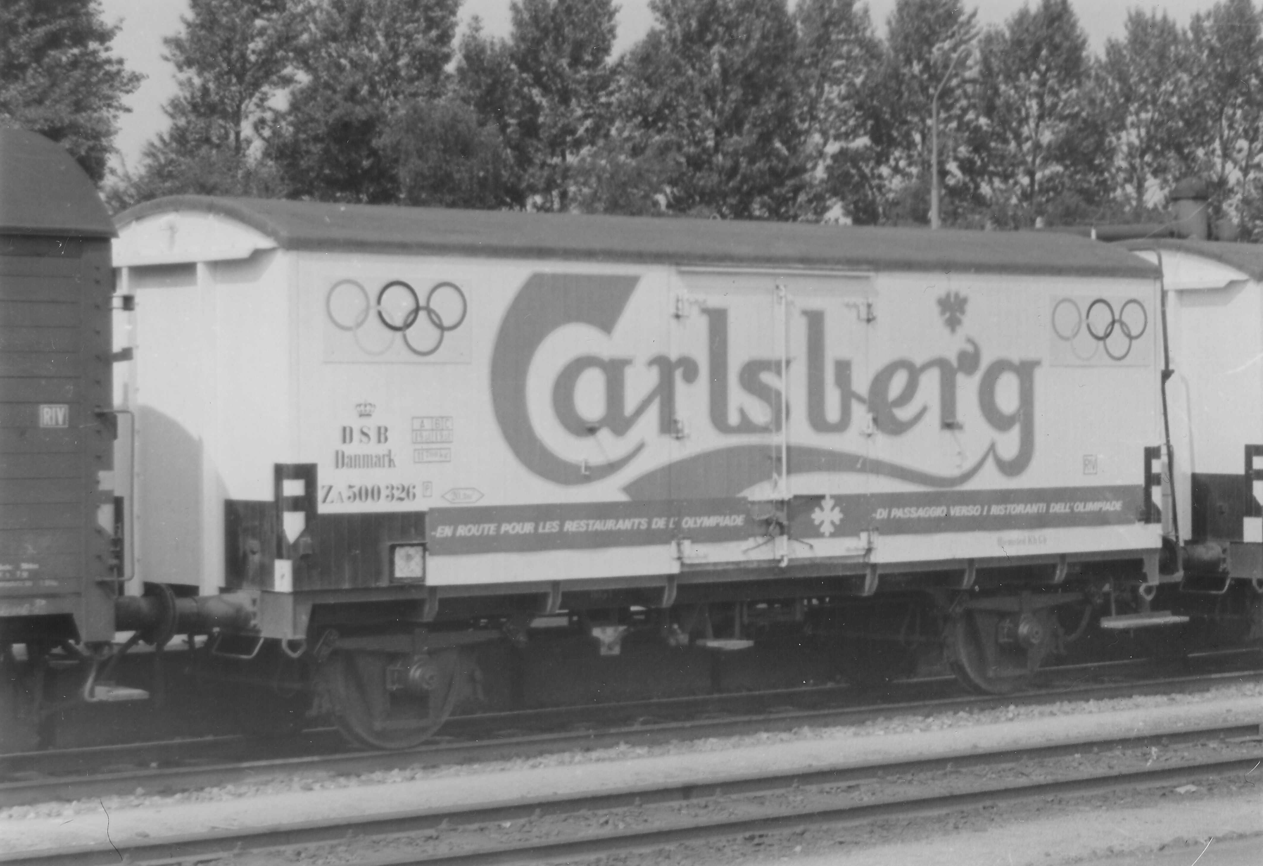

Ifølge McKs hjemmeside bliver det ZA 500 325 og 500 326 der bliver lavet ( der er lagt tegning ind på siden )
der var minium 3 stk med OLringe, men måske fik alle 5 stk ZA 500 323-327 ex 99 323-327 der jo alle er bygget i 1956 som 99 xxx og omnummereret i 1959 til 500 xxx ( pga at
private vogne med 500 xxx numre måtte køre i udlandet ( en form for T/RIV mærkning ) OLringe, der har nok været nogle på vej ned og på vej op.
Her foto af dem i Fredericia 1960
foto : hans True, arkiv UTJ
( fotos er sendt til McK )
henning h087
Indlæg: 1.345
Jo, Henning. Men spørgsmålet er, hvor meget McK gør ud af at ændre undervognen. 5,6 meter vognene og 6,0 meter vognene er forskellige (du har formentlig tegnet begge typer og kan se forskellene)
