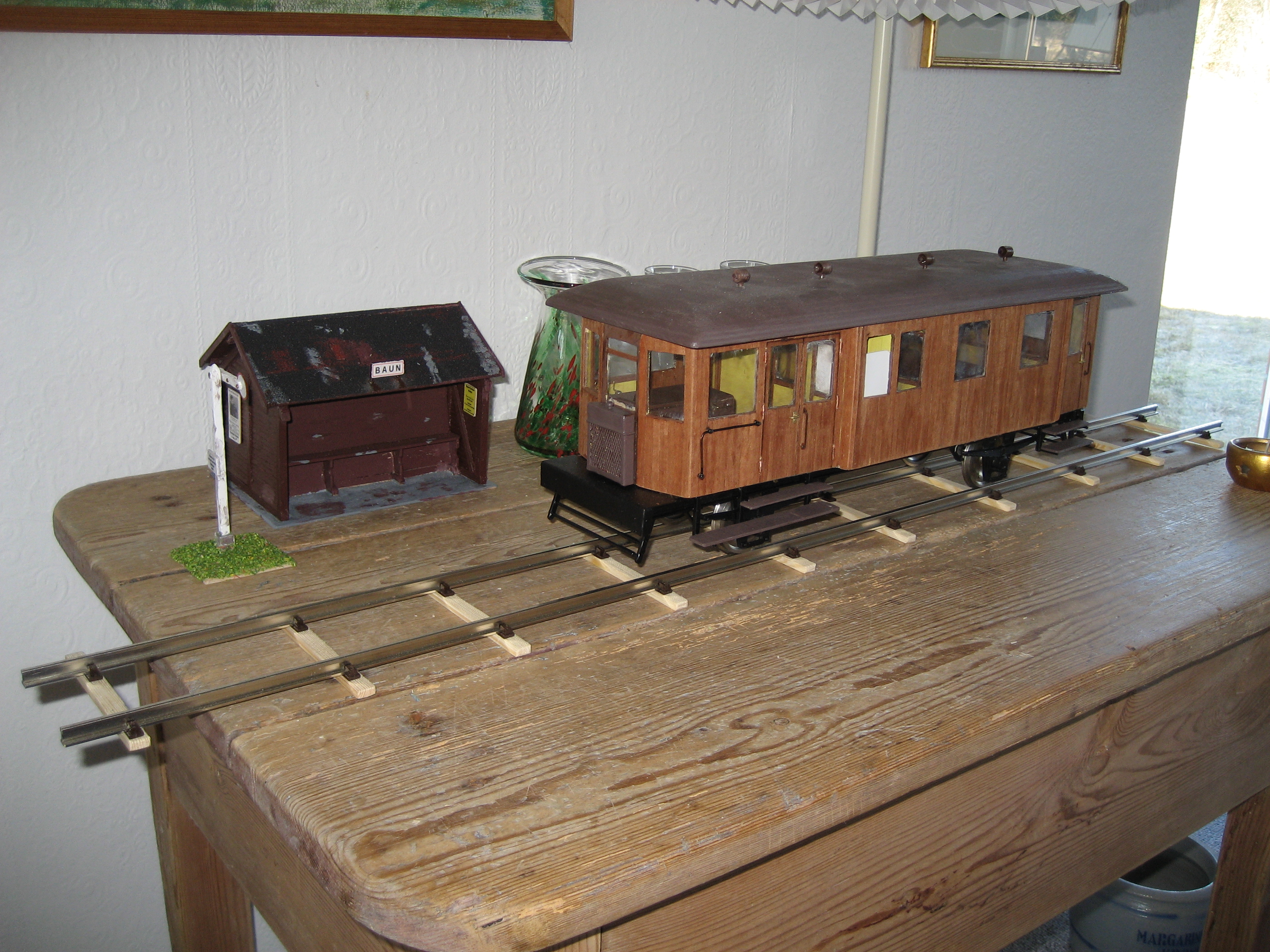

Så fandt jeg mine hjulsæt med 43 mm sporkrans, resultatet ses her: [img]
Hjulsættene (bane i forniklet messing, nav i kunststof, aksel i 7 mm stål) og hjullejerne med imiterede fjedre (søbt metallegering) fik jeg hos http://www.strauss-modellbahn.de/ Her fik jeg også puffere i Ms-legering - med fjeder - og koblinger.
