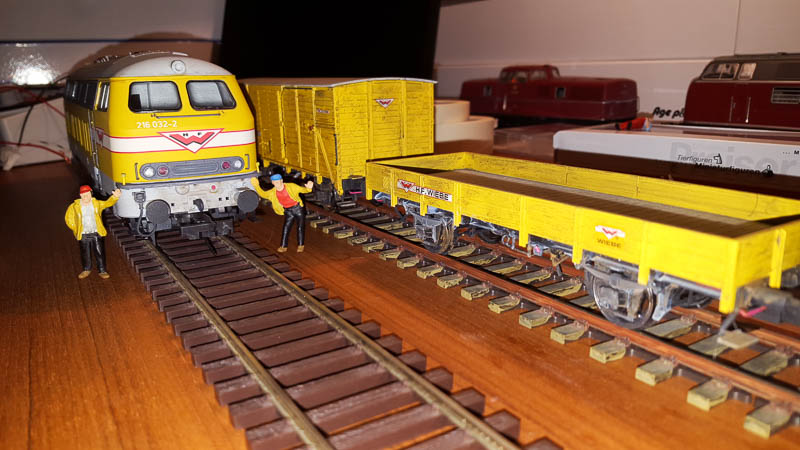

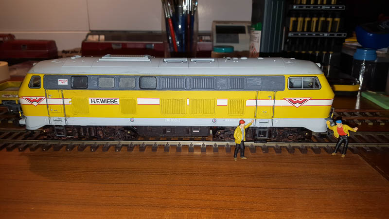

Da jeg fik min V160, fik jeg den ide at det kunne være sjovt at lave den om til et Wiebe werks lok.
Maling og decals blev bestilt, og lokomotivet blev skilt ad, herefter malet - decals påsat - lakeret, og til sidst fik det en let patinering.
1
Tiden blev også brugt på at lave to vogne, så der kan køres med et sæt.
Syntes selv at det blev ok  Smile
/Lars

Patineringen har jeg lavet med acryl maling sort - brun - grøn - grå som jeg fortynder meget krafigt med vand, og så påføre med en lille svamp, hvor efter jeg tører det meste af igen med en anden svamp opvredet i vand.
Fordelen ved denne måde er at man kan fjerne det igen hvis man ikke synte at resultatet er godt nok, og starte på en frisk.
På billederne ser det mere beskidt ud end det gør i den virkelige verden.
